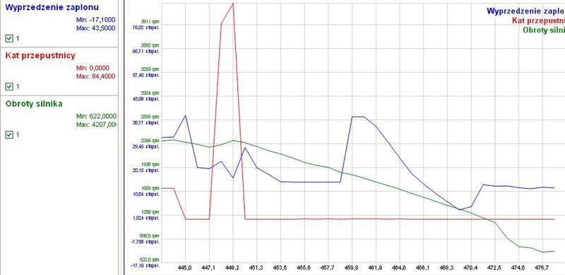

jak zachowuje się waszych Punto2 1.2 8V parametr wyprzedzenia zapłonu? na poniższym zdjęciu widać dokładnie gdy jak rozpędziłem fiata i puściłem gaz wyprzedzenie zapłonu się zmienia jak głupie mimo że obroty normalnie maleją a gaz jest puszczony do zera. co to jest? wnerwia mnie to bo lekko poszarpuje i jestem pewien że to przez te zmiany kąta spada komfort jazdy i pracy silnika. co za to jest odpowiedzialne?

Z tego wykresu nic nie wynika. Zbyt krótki pomiar i podejście złe. Albo trzymasz stałe obroty silnika przy stałym bucie w pewnym dt, potem wiekszy but itd. (hamulcem utrzymując je) n=const, but=var. albo but i przyspieszanie w całym zakresie rpm. A nie but na 2sek i potem samo hamowanie silnikiem  Kąt wyprzedzenia zapłonu zależy m. in. od: - afr, - obrotów silnika, - obciążenia silnika. Im wyższe obroty tym kąt większy, im niższe afr (bogatsza mieszanka) kąt mniejszy, silnik bardziej obciążony = kat mniejszy.... nawet dochodzi do 45*. Wynika to z tego, że uboższa mieszanka dłużej się zapala. Przy hamowaniu silnikiem nie ma co sie kątem przejmować, bo i tak nic nie spala. Wtryski się nie otwierają.

faktycznie pomiar zbyt krótki mało z niego wynika.
skoro wtryski nie działają przy hamowaniu silnikiem czemu auto poszarpuje? hamowanie nie jest jednolite tylko raz hamuje mocniej raz słabiej. może jakiś wtrysk przeciekać mimowolnie??

Witam! Mam pytanie czy problem rozwiązany, bo u mnie też zaczęło poszarpywać i pokazuje wyprzedzenie zapłonu w minusie a wydaje mi się, że tak nie powinno być, prawdopodobnie jest to wina uwalonego komputera a jak dzwoniłem do firmy która zajmuje się naprawą to powiedzieli żeby tylko wgrać na nowo mapy zapłonu i dzwoniłem w okolicy do kilku serwisów fiata to za bardzo nie kumali o co chodzi.

Jeśli sądzisz, że to wina map, to zrób autoadaptację, może pomoże. Kable, świece i cewki są ok?

Autoadaptacja, reset nic nie pomogły wymiana świec i kabli też nic, a ciężko znaleźć jakiegoś magika co to by zrobił.

rozrząd sprawdzony, zawory ustawione, w sobotę będę podmieniał od kolegi map sensor oraz czujnik położenia wału niestety ma inny komp więc nie sprawdzę  A zna może ktoś namiary na serwis w Rydułtowach gdzie naprawiają centralki? [ Dodano: 18 Cze 2012 09:34 ]Map sensor i czujnik położenia wału dobry to chyba został komp.

sory że dopiero teraz ale miałem małą reorganizacje  u siebie sprawdzałem już wszystko co możliwe za wyjątkiem kompa. u mnie TPS jest nowy wraz z całą przepustnicą. nowy bo stary "zawieszał" mi obroty a cała przepustnica bo nigdzie nie mogłem dostać samego czujnika. kupiłem więc cały oryginalny zestaw z silnikiem krokowym i korpusem. nadal jeżdżę z tym szarpaniem i tylko czekam aż coś padnie może akurat będzie to co tak mnie denerwuje i problem sam się rozwiąże  co do kompresji to 2 lata temu miałem robione pierścienie i uszczelniacze zaworowe przez nadmierne spalanie oleju. wszystko było rozebrane i dokładnie sprawdzone. mechanicznie silnik jest BDB. szarpanie było już przed tą robotą i jest nadal po robocie.
