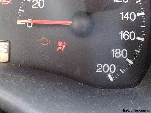

od pewnego czasu pali mi się kontrolka (taka czerwona ludzik z pasami)
Na początku myślałem że to AIR BAG ale pojechałem do mechanika i po podłączeniu do kompa wyszło że to napinacz pasów. Rozkręciłem plastiki i wyjąłem stary napinacz. nie było do niego podłączonych żadnych kabli.
Moje pytanie. Czy zniknie kontrolka jak kupi nowy napinacz skoro niema żadnego podłączenia elektrycznego? Skąd komputer będzie wiedział że jest już nowa częśc?
Proszę o pomoc

Pewnie wywaliło błąd dlatego że uszkodzony jest zamek
[ Dodano: 13 Mar 2011 12:11 ]
a moze cos nie tak z poducha jest dlatego pali sie ta kontrolka...
tylko od poduchy pewnie jest inna kontrolka
[ Dodano: 13 Mar 2011 14:43 ]
ta kontrolka się pali
właśnie wróciłem od mojej kropki i sprawdziłem zamek pasów. nie dochodzi tam żaden kabel. ta kontrolka pewnie jest od poduchy, nie wiem dlaczego na kompie wychodzi ze to napinacz

To jest kontrolka poduszki powietrznej.
[ Dodano: 13 Mar 2011 14:54 ]
Widziałes ten błąd, czy mechanik tak powiedział? Bo wiesz, wielu z nich z uczciwością nie ma wiele wspólnego.

widziałem bo mi pokazywał :?
kurde lipa jak to poducha....
ciekawe dlaczego wywala błąd :(
