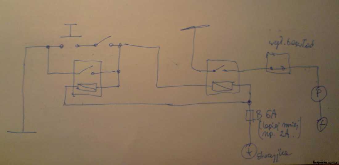

 Post #490262 Wysłany: 13 Lip 2011, 21:30;
Proste jak budowa cepa :>
2 przekaźniki, 1 włącznik taki jak tu: http://allegro.pl/przelacznik-2-1-mts10 ... 01508.html
drugi to jest taki zwierny - który podczas przycisnięcia zwiera obwód.
bezpiecznik, troche drutu i jest.
Podczas przekrecania nasz hebel musi być na ON, również wciśnięty przycisk zwierny o taki: http://allegro.pl/przycisk-monostabilny ... 09092.html
I tyle jak już przekaźnik z lewej strony zaskoczy to będzie trzymać zasilanie przekaźnika pompy do momentu wykręcenia kluczyka :>
[ Dodano: 13 Lip 2011 21:29 ]
patent lepszy od 1-przekaźnikowego bo:
- 2 wyłaczniki (właściwie można ich dać ile sie chce :E) w sumie zawsze można dać n właczników, ale nie można dać takiego zwiernego :>
- zawsze po wykręceniu kluczyka układ sie "uzbroi" :P

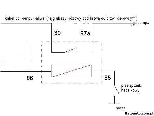

 Post #490397 Wysłany: 14 Lip 2011, 11:08;
Miejscowość: Pyrlandia/PO
Rejestracja: 31 Lip 2008,
Posty: 3528
Pomógł: 22
Ten schemat akurat dotyczy SC ale coś takiego już bym sam ogarnął :D
Będzie grało coś takiego :E
