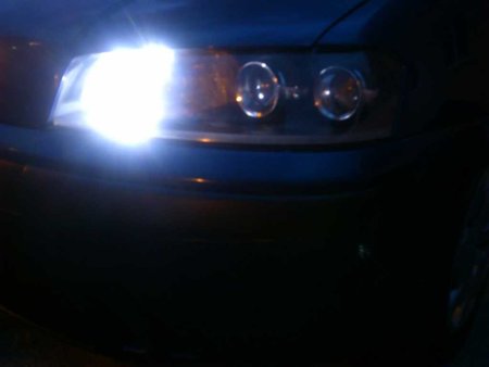

 Post #548903 Wysłany: 15 Lut 2012, 10:58;
 Temat postu: Re: Postojówki LED 5w5
Rejestracja: 20 Sty 2008,
Posty: 15
Uploaded with ImageShack.us
Tak jak pisałem żarówki prezentują się bomba, naprawdę polecam, kupiłem też pastę polerską do kloszy jak się zrobi pogoda to się wezmę za nie.. w najbliższym czasie mam zamiar zakupić pseudo ksenony takie do 6000k. i tupojawia sie moje pytanie lepiej kupić zarówki np OSRAM za 80zł czy dołożyć drugie tyle w ksenony, głownie chodzi mi o białe światło i poprawienie widoczności bo to słąby punkt kropka.

 Post #548934 Wysłany: 15 Lut 2012, 13:28;
Rejestracja: 11 Lut 2009,
Posty: 730
kamilpol89, daj jeszcze fotkę zaświeconych samych postojówek od przodu. Wyglądają jakby świeciły tak jasno jak mijania a w takim przypadku będą chyba razić? Co do ksenonów to poczytaj temat http://fiatpunto.com.pl/topic32028.html?hilit=%20osram tam ładnie pokazałem różnicę między ksenonami a żarówkami osram. Jeżdżę na osramach od listopada a wczśniej rok miałem ksenony. Różnicy nie ma prawie wcale. Jak chcesz mieć bardziej niebiesko to polecam osram cool blue.
 Post #548944 Wysłany: 15 Lut 2012, 14:00;
Posty: 15
faktycznie na zdjęciu wydaję się że żarówki oślepiają. w rzeczywistości jest inaczej, światło jest białe, cały klosz ładnie oświetlony nie tak jak w standardowych W5W że świecił tylko mały punkcik. i co najważniejsze żarówki nie oślepiają. SPRAWDZONE PRZE ZEMNIE I WARTE POLECENIA!!
