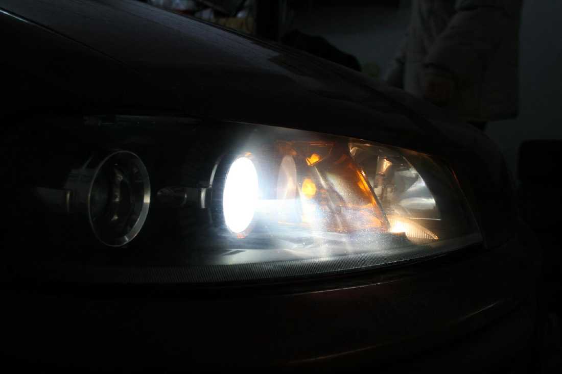

ok dostalem te zarowki z tej NARVA'y i wymienilem. Jest roznica w kolorze swiatla. Jest biale ale jeszcze nie wiem jak w nocy sie sprawuja... ponizej fotka. Z prawej stara zarowka z lewej nowa. Niestety aparat bardzo zaciera roznice w rzeczywistosci widac to duzo bardziej.
http://www.fotosik.pl/pokaz_obrazek/bb1 ... 8a5d8.html
wymienilem tez postojowki na biale diody (oczywiscie kontrolka swieci na liczniku)
P.S. wymienialem pierwszy raz zarowki i niczego nie odkrecalem tylko delikatnie pomoglem sobie srubokretem :)

To wygląda jak zenon 4300K :lol: Przynajmniej na foto :E
[ Dodano: 15 Mar 2009 15:21 ]
niewiele brakuje :E
za pkt odniesienia weźmy barwę postojówek :>
