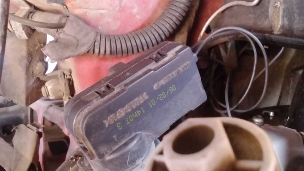

mam pytanie, pan ze sklepu zaproponował lampy DJ auto do mojego Punto 2 w cenie ponad 300 zł za sztukę jednak nie wiem jakie w tej chwili mam lampy h7 h1 czy h7h7 może pomożecie w rozwiązaniu problemu, wklejam zdjęcia, pilnie potrzebuję kupić dwa reflektory bo w nocy po prostu nie da się jechać.Nie wiem też czy mam 8 V czy 16 V, nie wiem gdzie to jest napisane, pozdrawiam Marcin

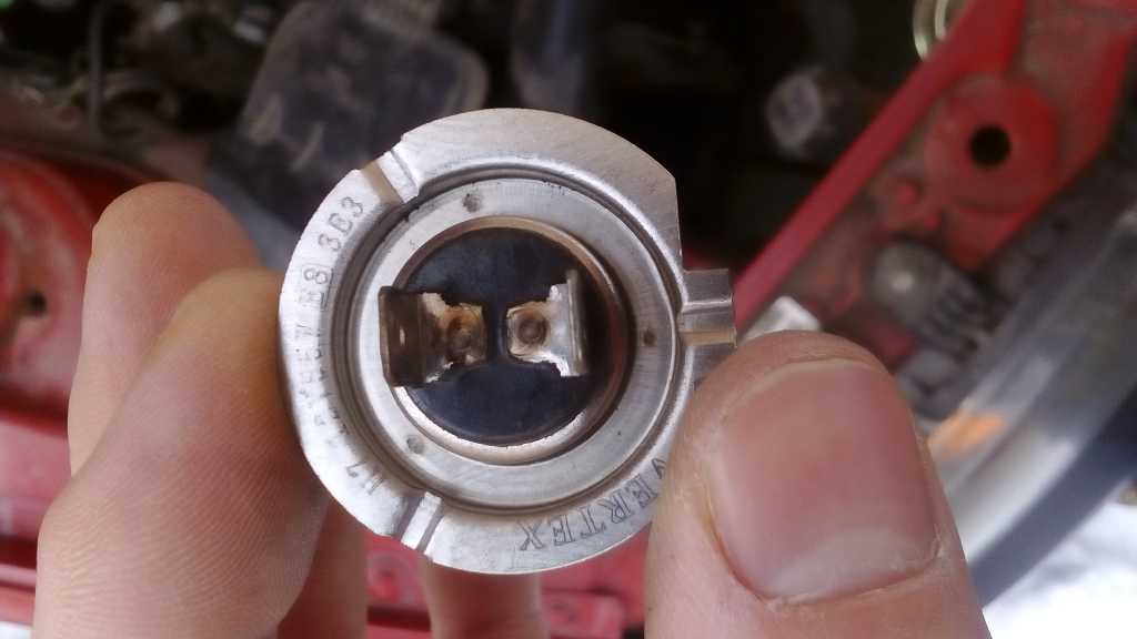

Koledzy po roczniku są w stanie powiedzieć jakie masz żarówki. Ewentualnie czy mógłbyś wyjąć zamontowaną żarówkę ze światła mijania i drogowego i cyknąć zdjęcie?

P.S. Usuń zdjęcie tabliczki znamionowej, aby uniknąć ryzyka, że na rynku się pojawi samochód z takim samym numerem. Kolega właśnie ma taki problem, gdyż w innym kraju jeździ dokładnie taki sam samochód jak jego i o tym samym numerze :E

Pierwsze dwa zdjęcia to żarówki z długich świateł, ostatnie to krótkie, Na długich pisze h7, krótkie to też h7?? czym można wsadzić do Punto słabe żarówki, np długie światła mi świecą bardzo dobrze, problem jest z krótkimi, czy można wsadzić słabsze żarówki do punta? w sumie zawsze wyciągalem żarówki i pokazywałem sprzedawcy.on mi dawał niby takie same ale.nie patrzyłem.czy rzeczywiście takie sa. jak.mi dał słabsze np? Co do regeneracji to odpada chce mieć nowe lampy, te zachodzą mgła skrapla się woda były już z.dwa razy polerowane i moim.zdaniem.takie polerowanie po 50 70 zł to strata czasu, na internecie widziałem oryginały Valeo po 520 zł, prawdę mówiąc zastanawiałem się nad oryginałem..

Obie mi wyglądają na H7.

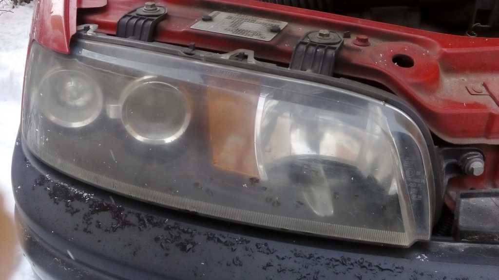

A dziś u siebie zrobiłem polerkę kloszy. Odbłyśniki w lampach jeszcze dają radę zatem warto było się trochę pobawić.
Przed:
Po:
 Post #824642 Wysłany: 12 Cze 2017, 20:52;
 Temat postu: Re: Jakie lampy mojego Punto?
Tylko teraz trzeba powtarzać czynność z polerką, ewentualnie woskowaniem żeby utrzymać ten efekt. Najlepiej by było polakierować je odpowiednim lakierem.
