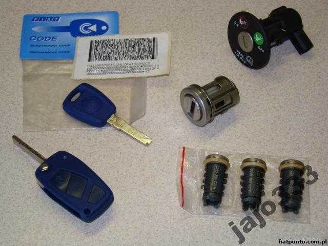

szukam takiego zestawu jak tutaj lecz nie mogę znaleść:/
http://fiatpunto.com.pl/largeimg,IMG_499b1d4ba9cb87347.jpg

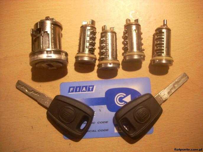

lub tutaj
http://fiatpunto.com.pl/largeimg,IMG_498e8de0b670a9826.jpg

Wkładki możesz wymienić najlepiej na inne (jednakowe). Gorzej będzie z kluczykiem do stacyjki. Możesz go na stałe przykleić pod osłoną kolumny kierownicy jak nie chcesz się bawić w programowanie.
Co o centralnego to nie wiem czy go teraz masz i działa i chcesz tylko dołożyć sterowanie pilotem.
