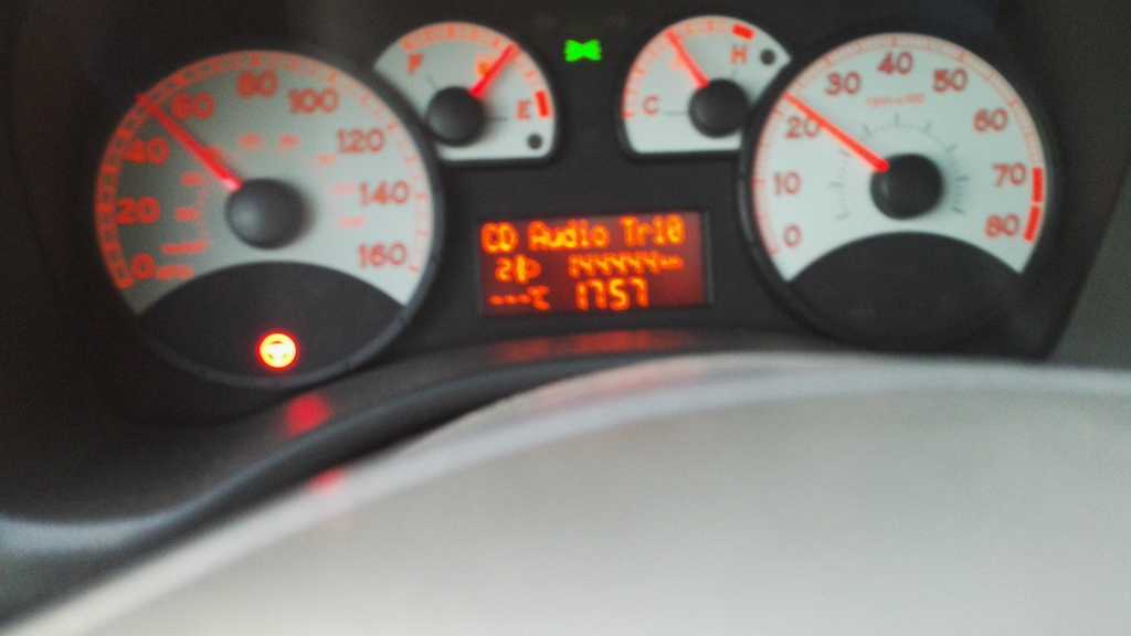

ja tzn. moj ojciec ma na zdjecie patyrząc taki sam w/g niego tylko ze w miejscu daty pusto i w miejscu temp. tez pusto czy mozesz podac miary tego wyswietlacza zebym wiedział ktory ma?
[ Dodano: 05 Maj 2014, 20:56 ]
chyba sytuacja się wyjaśniła na zdjęciu ktore mi posłałeś wyswietlacz jest 3-poziomowy a ojciec twierdzi ze ma tylko 2-poziomy komunikatów czyli z tego by wynikało ze ma mniejszy wyswietlacz ?
Dokładnie tak. Nrmalnie wyswietlacz ma 2 linie, a potrzebny jest z trzema liniami. Tylko ten ma opcję wyświetlania temperatury.

Witajcie! Nie będę zakładać kolejnego tematu, ale liczę że tu ktoś się odezwie. Potrzebuje pomocy jak podłączyć czujnik temp. zewnętrznej w Punto II FL. W Kostce lusterka jest 5 pinów. Do którego się prawidłowo trzeba podłączyć? Lusterko prawe czy lewe? Mam takowy licznik jak na zdjęciu powyżej.

W lewym lusterku, piny w liczniku 17 oraz 18. Jak robisz instalacje samemu to tak naprawdę tylko potrzebujesz 2 wolnych pinów w złączu wiązki drzwi.
[ Dodano: 26 Kwi 2024, 12:21 ]
Aktywowałem wskazanie temperatury zewnętrznej w Doblo, ma te same zegary. Udało się to po przez edycję wsadu licznika na programatorze.
