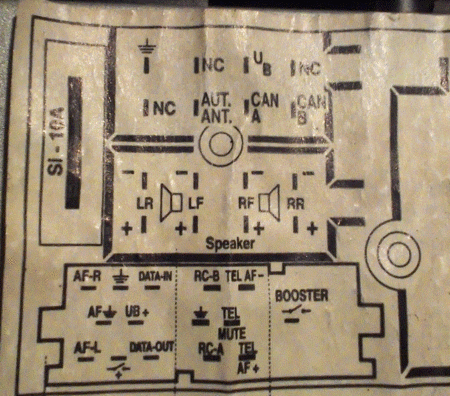

Słyszałem, że radio może się samo wyłączać. Może i włączać się może? Spróbuj tu http://fiatpunto.com.pl/topic5666.html.
Tak w ogóle to zastanawiam się, czy takie radio nie obciąża niepotrzebnie akumulatora. Może warto przerobić na kluczyk?
UB to na 100% napięcie (+) do akumulatora. Tylko wygląda, że żaden kabel nie jest podłączony pod stacyjkę.
AUT. ANT. to automatyczna antena. Wnioskuję, że po włączeniu radia w kablu szarym pojawia się napięcie do sterowania automatycznej anteny.
ImageTen symbol oznacza masę.
W pozostałych dwóch mam napięcie stałe 0,48 V z kluczykiem i bez kluczyka. W drugim mam coś koło 12 V. Po zapaleniu silnika zmniejsza się o połowę.
Poszperałem trochę. U mnie ktoś zamienił jeden kabel prawdopodobnie. Radio Blaupunkt w Punto II posiada złącze magistrali CAN. Dostarcza ona informacji o sygnale prędkości oraz służy do identyfikacji samochodu. Jeżeli nie jest podłączony, to radio się nie włączy, tylko pokaże CANCHECK. Jedno z dwóch CAN A (kabel różowo-biały) lub CAN B (kabel różowo-czarny) lub oba naraz dostarczają informacji o prędkości jazdy dla funkcji SVC (zmiana głośności wraz z prędkością samochodu) oraz dla funkcji IGN TIME (tryb wyłączenia).
Reasumując, żeby zrobić pod stacyjkę musisz poprowadzić kabel od stacyjki lub skrzynki bezpieczników do odtwarzacza. Wychodzi, że nasze radio ma tylko jedno zasilanie.

Z napieciami u mnie jak mierzyłem dość niedawno jest tak samo CAN A i CAN B. Na Aut. Ant. pojawia sie 12V jak przekręce kluczyk.
Z ta zamiana kabli to masz na mysli zamianę CAN A z CAN B ??
Nie bede ryzykował tego chyba, bo jeszcze sie coś stanie i trzeba będzie rozkodowywać ??
Chociaz mam kod do tego radia od poprzedniej właścicielki. Jestem III właśc. a poprzedni to były dziewczyny wiec
chyba raczej nie grzebały przy radiu i jest takie jak fabryka dała.
Sprobuje zapodać kabel ze stacyjki na ten UB zamiast tego ktory tam idzie ale to raczej jak zrobi sie cieplej.

Nie ma sprawy. Ta zamiana kabli to CAN B na NC pod masą. Ktoś chyba przy nieoryginalnym lub oryginalnym radiu próbował coś przerobić. Dzisiaj popatrzę, jak u ojca to jest zrobione. Ma ten sam model samochodu, tylko inny rocznik i został gdzie indziej wyprodukowany. Sam u niego przerabiałem pod stacyjkę, ale wyglądało to, jakby miał kabel podłączony, bo jego radio działa tylko z kluczykiem. Robiłem to kiedyś bez pomiarów i na oko. Jego radio to nie oryginał.

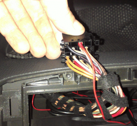

W Punto ojca, w którym prawdopodobnie nie było nigdy oryginalnego radia, rozkład kabli przedstawia się inaczej.
W kostce są cztery następujące kable:
- czarny (masa)
- czerwony (12 V z akumulatora)
- żółto-zielony znajdujący się między czarnym a czerwonym (bez stacyjki ma napięcie 0V a po przekręceniu kluczyka 11,1 V - wydaje się, że wzrasta z czasem)
- zielono-zielony tzn. ciemny zielony z jasnym zielonym, który jest pod masą (0 V a po przekręceniu kluczyka 11,71 V - wydaje się, że to od stacyjki).
Co ciekawe radio jest zrobione bez kluczyka, ale tak ustawione, że włącza się dopiero po przekręceniu kluczyka. Dziwne, że do kostki są poprowadzone fabrycznie dwa kable, które po przekręceniu kluczyka dają podobne napięcie.

Zamiana przewodów nic nie da. U Ciebie są dobrze. Ja mam taką samą kostkę z pięcioma przewodami. Wcześniej opisując Twoją kostkę coś pokręciłem w zdaniu. CAN A ma koło 12 V, a CAN B 0,48 V.

Sprawdziłem jeszcze raz i u mnie jest tak:
CAN A:
11,3 V
4,7 V (zapłon)
CAN B:
0,5 V
0,33-0,48V (zapłon) oscyluje w tych granicach
AUT. ANT.
0,0 V
0,0 V (zapłon) i tutaj chyba powinno byc 12V mi się zdaje
na UB jest cały czas ~12V
PS.nie mierzyłem na włączonym silniku

Dzięki. To tak jak u mnie. Na AUT. ANT. powinno wychodzić 12 V z radia, ale tego nie sprawdzałem.
Co do kostki ojca to te dwa kable po zapłonie to pewnie podświetlenie radia i zasilanie. W oryginale ta kwestia została rozwiązana przez moduł CAN.
