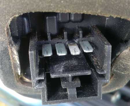

Od pewnego czasu co jakis czas pojawia się komunikat kontrola świateł stop lub lewego kierunkowskazu lub pozycji, wszystkie 3 po lewej stronie z tyłu. Na początku myślałem, że to żarówki, ale niemożliwe jest, aby na raz wszystkie 3 się przepaliły. Dziś odkręciłem tylne lampy i zauważyłem, że po prawej stronie styki są idealne i wszystko działa (3 zdjęcia poniżej)

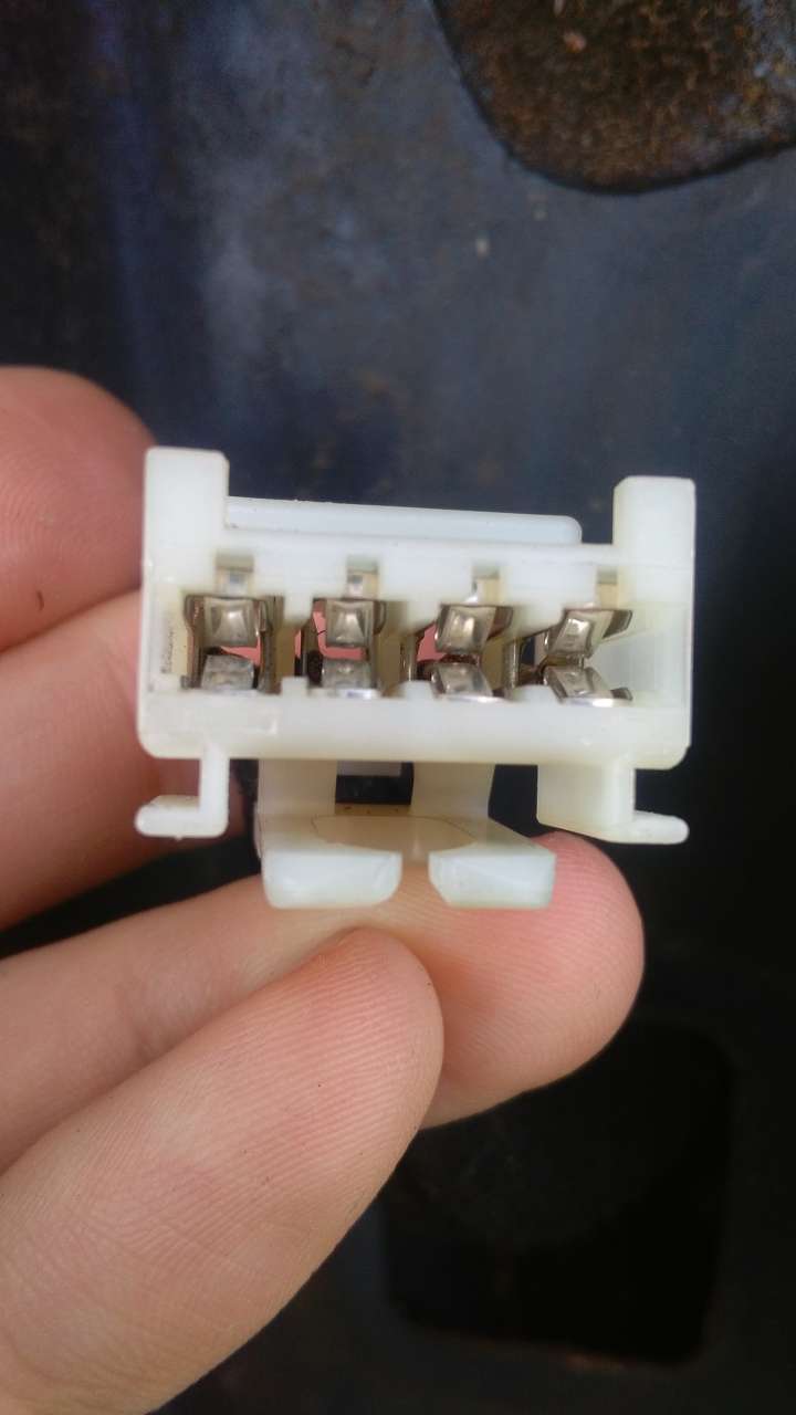

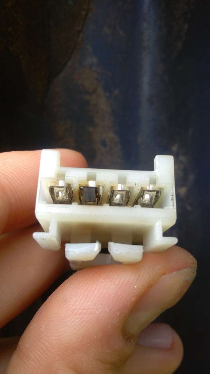

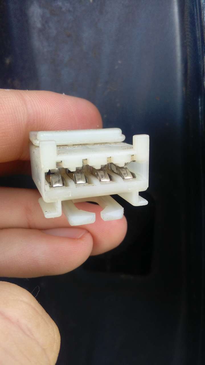

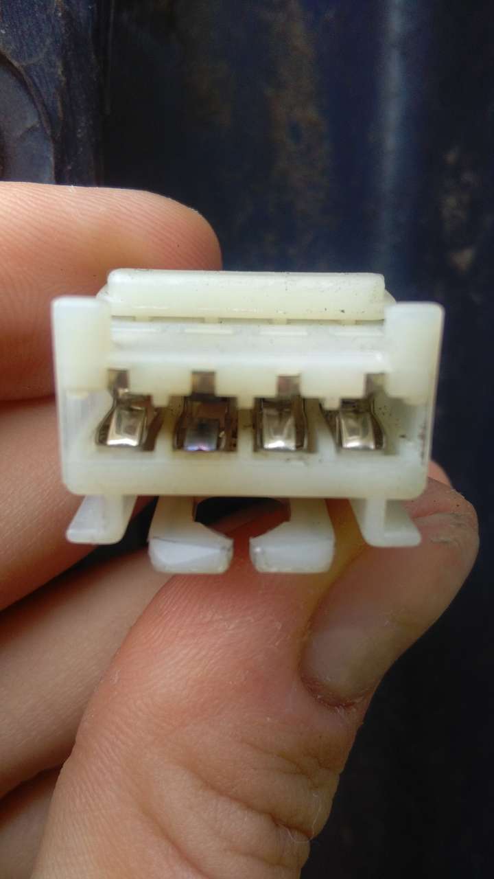

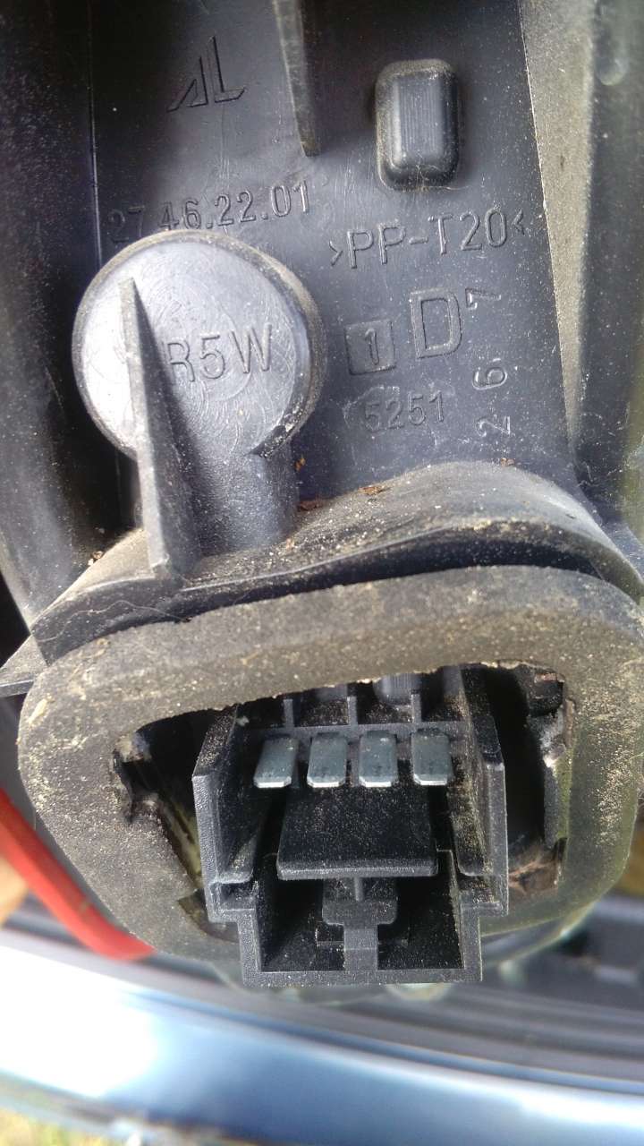

a po lewej stronie jest sytuacja jak na zdjęciach pozostałych:
Widać wyraźnie przepalony styk zarówno w gnieździe jak i kostce w dodatku nadtopiony plastik. I teraz pytanko, co mam zrobić :D Pewnie wymienić, ale chciałbym żeby mi ktoś napisał krok po kroku co zrobić, gdzie kupić itp. A drugie pytanko, czemu tak się stało i czemu ogólnie tak się dzieje w samochodach? To jest normalne?
Czekam na odpowiedzi :)

wypalona masa lampy styk za słabo łączył
zaczoł się nagrzewać i wszystko topić dookoła
najlepszym sposobem jest kupić nową kostkę oraz tylnią obudowę lampy i przynajmniej raz na rok rozkręcić i wyczyścić styki
