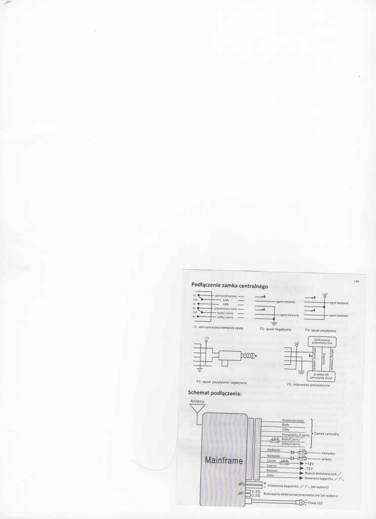

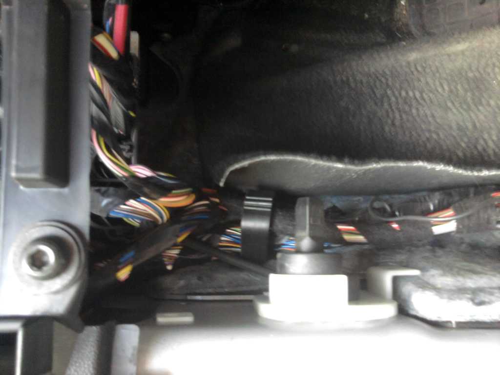

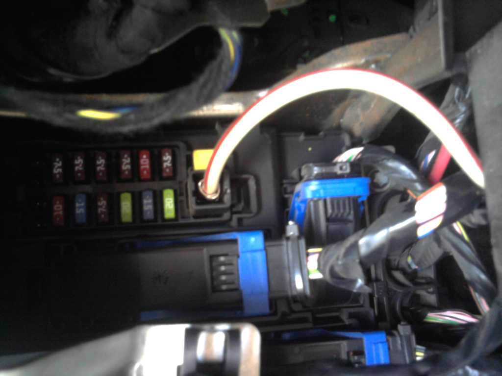

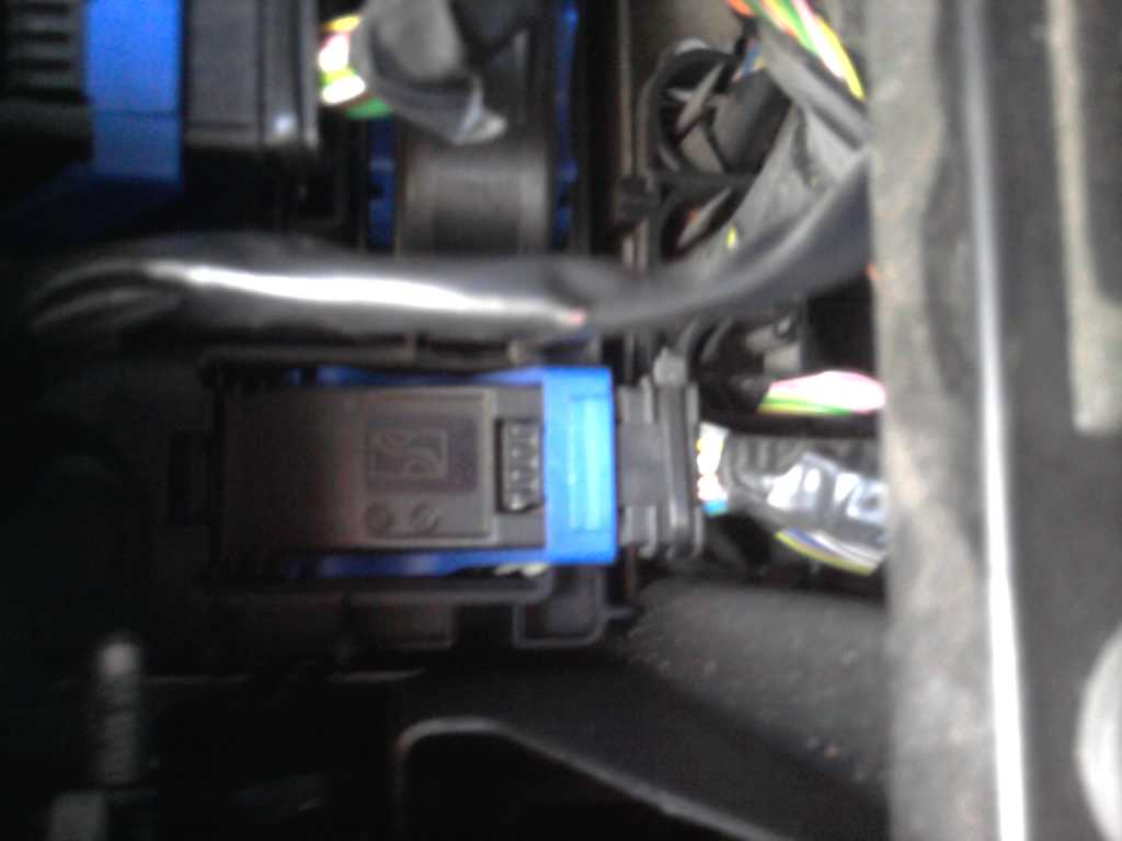

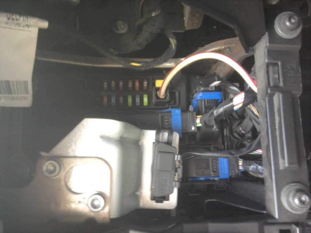

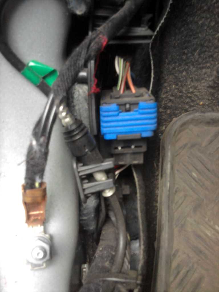

Mam w swoim GP centralny zamek sterowany z pilota, jednak chciałbym mieć do niego pilota (szczególnie ze względu na bagażnik). Kupiłem odpowiedni sterownik: http://allegro.pl/sterownik-bx50s-zamka ... 70618.html i chciałem sam zamontować, gdyż w opisie jest informacja że do zestawu dołączona jest instrukcja. Okazało się jednak, że nie ma solidnej instrukcji krok po kroku co gdzie połączyć na jaką liczyłem tylko schemat podłączenia, który przyznam szczerze niewiele mi mówi. Rozebrałem lewą belkę i nadal nie wiem gdzie mam co podłączyć, widze tylko pełno kabli które nic mi nie mówią. Szukałem sporo w internecie na różnych formach, gdzieniegdzie znalazłem informacje, ale różniły się i nadal nic nie wiem. Mógłbym ktoś napisać jakiś tutorial co i jak robić, krok po kroku. W załącznikach dodaję schemat jaki dostałem razem ze sterownikiem oraz zdjęcia kabli pod lewą belką, które wykonałem byście mogli z nich skorzystać i zaznaczyć na nich co w którym miejscu jest. Będę bardzo wdzięczny za pomoc i jesli mogę to jakoś się odwdzięczę :)
EDIT: Schemat wrzucam w zewnętrzym linku, bo tu jest niewyraźne: http://www.fotoszok.pl/upload/b24ce816.jpg

Niestety dalej nie mam pojęcia jak to podłączyć. Przykładowo punkt 3. "Znajdujemy kabelki: różowo-biały ( kierunkowskazy L ), różowo-czarny ( kierunkowskazy P ), biało-fioletowy ( sygnałowy otwarcia/zamknięcia centr. zamka )." Znalalazłem, widze je, przechodze do punktu 4. "Łączymy przewody sterownika z w.wym. kabelkami." I tu pojawia się problem, bo jak mam te kabelki połączyć z tymi ze sterownika skoro one nie są luźne tylko są już podłączone z dwóch stron? Mam je odpiąć i podłączyć do sterownika czy jakoś jednocześnie musza być podpięte tam gdzie są i do sterownika czy jak? Poza tym o ile za kierunkowskazy odpowiadają kable różowo-biały i różowo-czarny, odpowiadające dwóm niebieskim kablom na sterowniku, o tyle wg tego punktu 3 kabel biało-fioletowy służy do otwierania i zamykania zamka, a wg schematu ze sterownika wychodzi sześć kabli przy których jest kategoria 'zamek centralny'. Dalej nie wiem więc nic..

Okej, co nieco już wiem (m.in. jak kierunkowskazy podłączyć), ale nadal nie wiem jak mam połączyć te kable ze sterownika z kablem zamykania i otwierania centralnego. Mam przeciąć ten kabel od centralnego i wszystkie te 6 kabelków na raz do niego podłączyć w jednym punkcie? I co zrobić z tymi kablami -12V i +12V?
