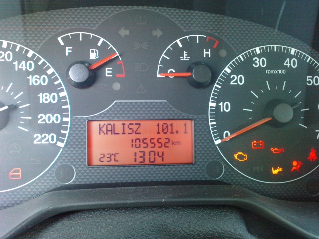

jestem nowym posiadaczem Gp i mam pytanie. Otóż na desce rozdzielczej świeca mi sie dwie ikony które nie wiem co oznaczaja. czerwone drzwi oraz taka żółta obok tej z airbagiem. Dodam że kupiłem autko pokolizyjne. pozdrawiam :)
Sygnalizacja otwartych drzwi - na wyświetlaczu powinien być dodatkowo komunikat które to drzwi...
Sygnalizacja wyłączonej poduszki pasażera. Wejdź w menu i sprawdź czy nie została tam wyłączona.

faktycznie airbag był wyłączony :D i jest też napisane że mam otwarty bagażnik ,tylko problem w tym żę jest ona zmknięty. co może być przyczyną? jakiś czujnik?

W tym temacie jeden z userów sobie z tym poradził naprawiając zamek tylnej klapy:
topic8059.html
 Post #661754 Wysłany: 21 Kwi 2013, 15:26;
 Temat postu: Re: ikony na desce rozdzielczej
Imię: Hubert
Miejscowość: Gent, Belgia
Rejestracja: 23 Kwi 2008,
Posty: 632
topic8059.html
Dokładnie... Te zamki niestety "gniją", ja już jeden wymieniłem ale z nowym po 2 latach też zaczynają się problemy. Pozostaje albo ponowna wymiana albo naprawa i druga opcja chyba jest skuteczniejsza...
