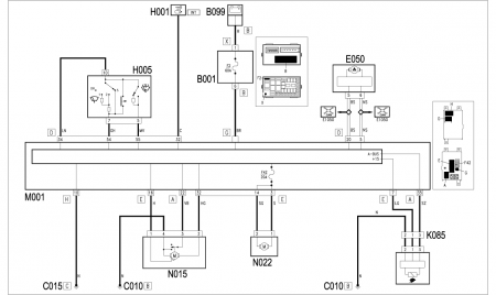

sterowanie silnikiem od pompki spryskiwacza jest koodyfikowane opornosciowo na body . czyli z manetki ma popłynąc przy danym napieciu okreslony prąd aby body załaczył pompe spryskiwacza .
jezeli chcesz wykluczyc pompke to zdejmnij z niej wtyczke i sprawdz czy dochodzi do niej napiecie gdy jest uruchamiany spryskiwacz jezeli tak to nastepnie sprawdz samą pompke podajac na styki gniazdka pompki 12v.
Komentarz do pliku: na przyklad sterowanie szyby przedniej
