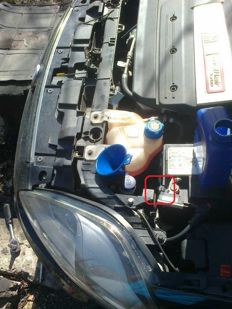

 Post #755987 Wysłany: 26 Gru 2014, 10:21;
 Temat postu: Re: Kontrolka żółty trójkąt z wykrzyknikiem system start&sto
Sprawdź czy są podłączone i nie zerwane przewody pomiarowe do klemy "-" aku.
Odpowiadają za pomiar wydajności akumulatora przy rozruchu. Jak pomiaru nie ma, to pojawia się problem o którym piszesz.
