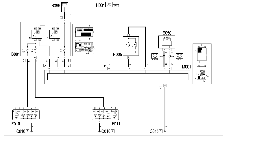

Napięcie z aku podawane jest na styk i cewkę przekaźnika T5. T5 podaje napięcie na cewkę T4 uruchamiającą jego styk podłączony do aku i podający napięcie na bezpiecznik F16 i F17 - osobny dla lewego i prawego światła drogowego. Po bezpiecznikach napięcie dociera do żarówek świateł drogowych. Drugie końcówki przekaźników T5 i T4 sterowane są osobnymi sygnałami z komputera pokładowego. Oba przekaźniki i bezpieczniki znajdują się w skrzynce w przedziale silnika.
Jeśli nie świecą oba światła drogowe to uszkodzenie może istnieć w stykach lub/i cewkach przekaźników T5 lub/i T4, dopływie prądu z akumulatora bądź może polegać na awarii komputera pokładowego lub prozaicznie leżeć w wyłączniku świateł drogowych. Z uwagi na to, że styki manetki kierunkowskazów dają ludziom w kość to największe prawdopodobieństwo usterki moim zdaniem występuje w manetce.
P. S. Dotyczy Grande Punta - na podstawie schematu zamieszczonego w książce Zembowicza.

Posiadacie może schemat przekaźników który dokładnie jest T5 i T4 ??
 Post #819031 Wysłany: 08 Lut 2017, 14:24;
 Temat postu: Re: Brak świateł drogowych "długich"
Miejscowość: ełk
Rejestracja: 12 Cze 2007,
Posty: 574
Pomógł: 18
Jeżeli masz prostokątna skrzynkę bezpieczników
Komentarz do pliku: T5 jest wyżej
