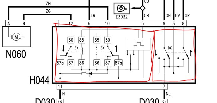

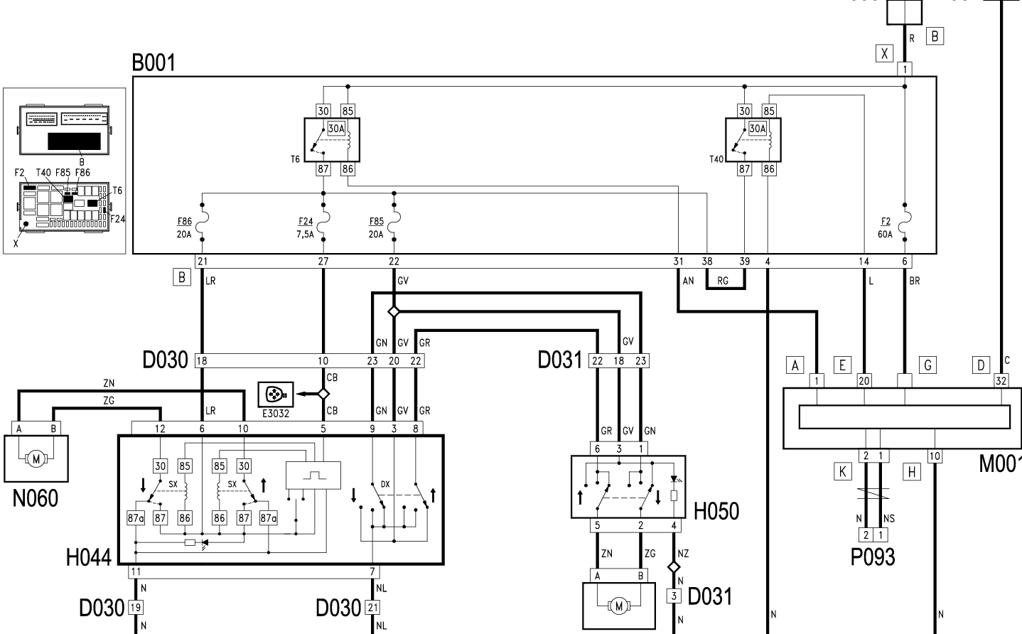

Witam, w alarmie dokupionym do mojego auta posiadam funkcję sterowania przez 25s domykania szyb. Planuje zamontować 2 przekaźniki które już zrobiłem na płytce pcb ale mam problem jak to połączyć. Na zdjęciu widać schemat sterowania szyb elektrycznych poprzez przyciski w drzwiach ale nigdzie nie widzę sterowania z body kompa domykania. Czy ktoś wie jak body komp steruje tymi szybami? Domyślam się że to pin sterujący to 11 zaznaczony na zdjęciu na czerwono, czy ktoś kto to montował ma wiedzę na ten temat? Chciałbym uniknąć rozbierania drzwi. Jeśli to nie ten pin to zostaje mi rozbierać lewe drzwi i koło przycisków dać dodatkowe przekaźniki i wyprowadzić 1 przewód złączką do wnętrza auta. Ew."Sygnały blokowania z anteny-odbiornika pilota P93, które łączą się na stykach 1 i 2 konektora K w M1, sterują także zamknięciem przednich podnosników szyb, jeżeli są otwarte."

Jak masz auto przed zmianami elektrycznymi 10.2008 to obowiazuje Cie schemat z auta 3 drzwiowego. Nie jestem pewien jak wyglada schamat w wersji po zmianie elektryki 10.2008. Jaka jest data produkcji auta? Wstawiles screena ze schamtu 5D ale pelna elektryka. Autor postu otrzymał pochwałę

To wystarczy  data: 18.06.2008 Czyli musisz popatrzec na schemat auta 3D. Jak zdejmiesz przyciski szyb, w sensie cala ta zaslepke to pod spodem bedzie tam dochodzic duza biala wtyczka z grubymi przewodami. W tym ukladzie silniki szyb maja tylko 2 przewody (+) i (-) i musisz sie podpiac pod te przewody ze swoim modulem. Sa tam tez przewody od szyb z prawych drzwi i modul trzeba wlasnie ukryc w drzwiach kierowcy ciagnac zasilanie przez dolozony przewod w przelotce. Na w/w schemacie silniki maja 6 przewodow i ich wysterowanie dziala inaczej. [ Dodano: 25 Wrz 2018 20:50 ]radex324 napisał(a): [ Dodano: 25 Wrz 2018, 21:42 ] Serio dali instalacje z wersji 3D? Tak  Zrob zdjecie jutro tej wtyczki pod przyciskami szyb to potwierdze Ci na 100% jaka elektryka Ci tam siedzi. Autor postu otrzymał pochwałę

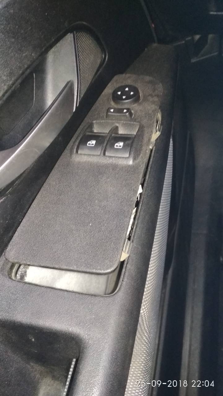

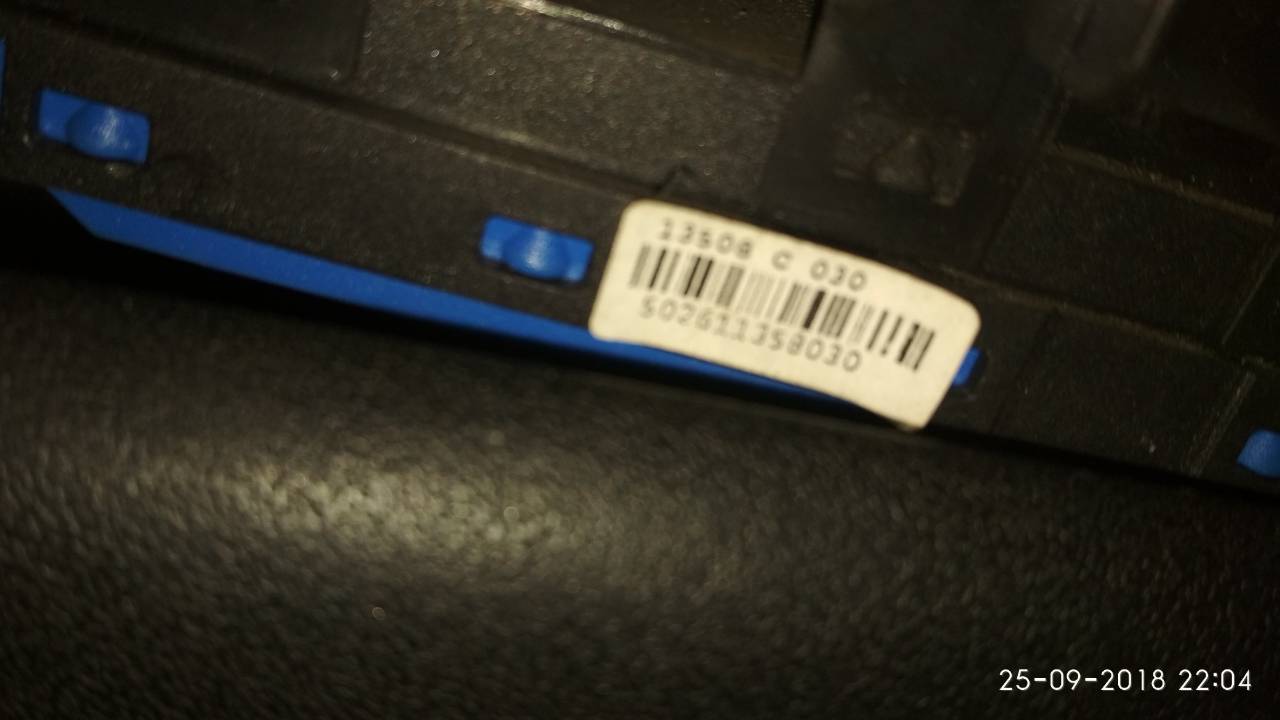

Jak najlepiej wyciągnąć te przyciski bez uszkodzenia? Od której strony ciągnąć?
| Załączniki: |
Screenshot_43.png [ 15.19 KiB | Obejrzany 4824 razy ]
kris84 |
#841914 Wysłany:
25 Wrz 2018, 22:11; Temat postu: Re: Automatyczne domykanie szyb przednich |
Imię: Krzych
Miejscowość: Tarnowskie Góry Rejestracja: 06 Lut 2012, Posty: 814 Pomógł: 11

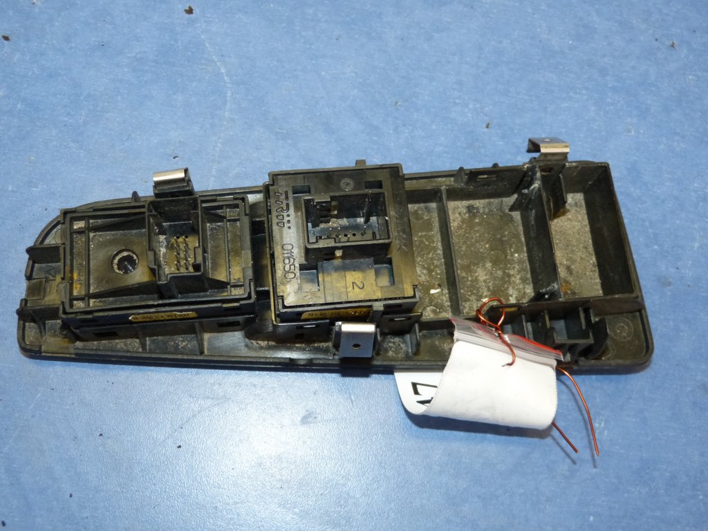

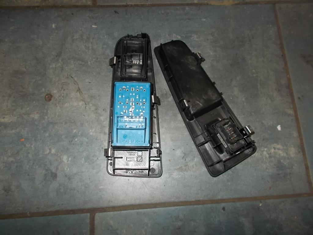

Od strony przodu auta, na samym czubku jest plaskie wglebienie na plaski srubokret zeby podwarzyc. Cala zaslepka wyskoczy do gory wtedy. Ponizej masz przyklady starszego typu przelacznikow i nowszego typu przelacznikow. Autor postu otrzymał pochwałę

Sprawdziłem, niestety jestem wkur.... mam wersje 3D, mogę się wpiąć tak jak chciałem ale 1(ew 2) przewody muszę przeprowadzić najlepiej bez rozbierania drzwi bo pourywam zaczepy znając życie.

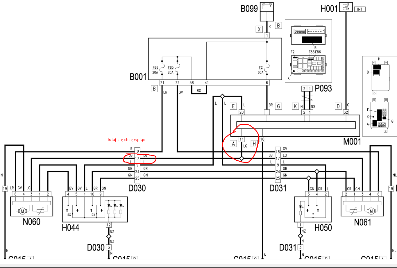

A wiecie może jak działa ta opcja że puszczamy przycisk a szyba nadal się zamyka otwiera?(tylko kierowcy) Widocznie albo jest tam gdzieś jakiś przekaźnik, albo jakaś elektronika w przyciskach. Na schemacie nic takiego nie widać.

radex324 napisał(a): [ Dodano: 29 Wrz 2018, 20:17 ] A wiecie może jak działa ta opcja że puszczamy przycisk a szyba nadal się zamyka otwiera?(tylko kierowcy) Widocznie albo jest tam gdzieś jakiś przekaźnik, albo jakaś elektronika w przyciskach. Na schemacie nic takiego nie widać. Patrzysz i nie widzisz? Przycisk kierowcy to sa dwa przekazniki ktore jak sie dluzej przytrzyma to leca do konca z szyba. Przycisk szyby pasazera jest to zwykly przelacznik on/off. Nawet slychac cewki wewnatrz jak klikaja przekazniki jak sie uzywa przycisku szyby kierowcy, przycisk szyby pasazera wydaje inny dzwiek

Już to wiem, rozebrałem cały przycisk na części i się dowiedziałem  A nie mogłem dać zmień to nic nie pisałem.

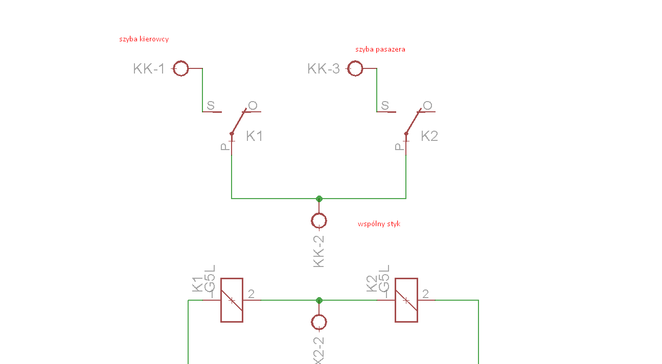

kris84 napisał(a): Rozumiem ze zaswitala mysl zeby zrobic tez automatyczna szybe pasazera? Dokładnie, już myślałem czy nie znaleźć gdzieś przycisku od kierowcy i dać go do pasażera, chyba by się zmieściło  Ew. prosty układzik na 2 przekaźnikach+tranzystor+kondensator
