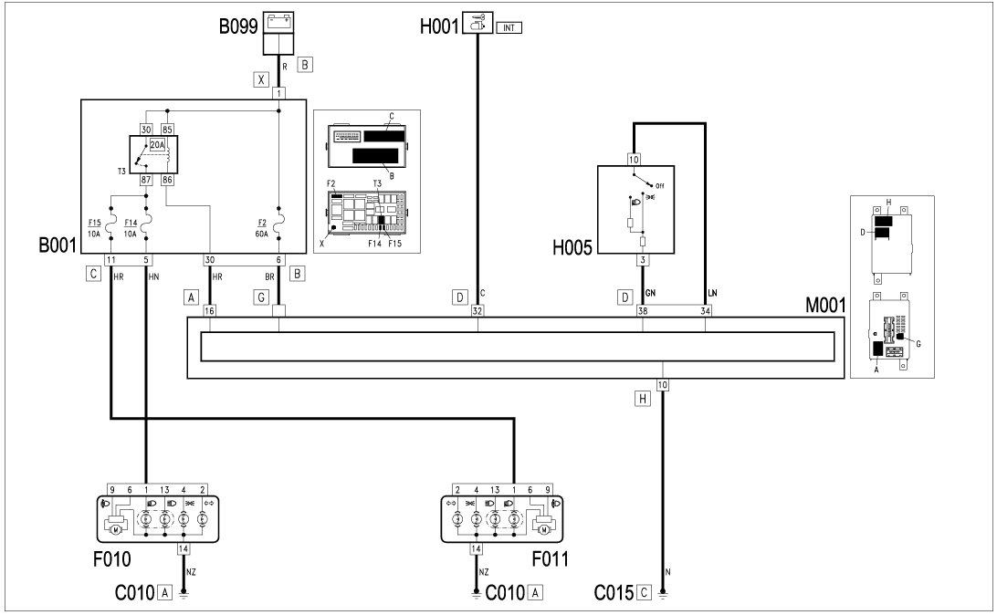

Musiałbyś wypiąć całkiem manetki żeby mieć pewność że to nie manetki "krzaczą". Jak po wypięciu dalej by się świeciły to albo wiązka ma gdzieś zwarcie, bodycomputer walnięty, ewentualnie przekaźnik skleił" (tylko nie pamiętam czy był tam przekaźnik zewnętrzny, czy w bodycomputer, jak ktoś wie to niech da znać). Sprawdzę schemat jeszcze raz jak wrócę do domu

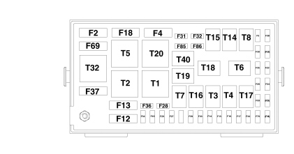

[ Dodano: 22 Lis 2021, 19:30 ]
rzepuncja, łap schematy instalacji świateł mijania :) . Widzę że w schemacie jest jeden przekaźnik T3 pod maską, więc ewentualnie jak mimo rozłączenia manetki będą świecić, to trzeba by się bliżej przyjrzeć przekaźnikowi ;)
