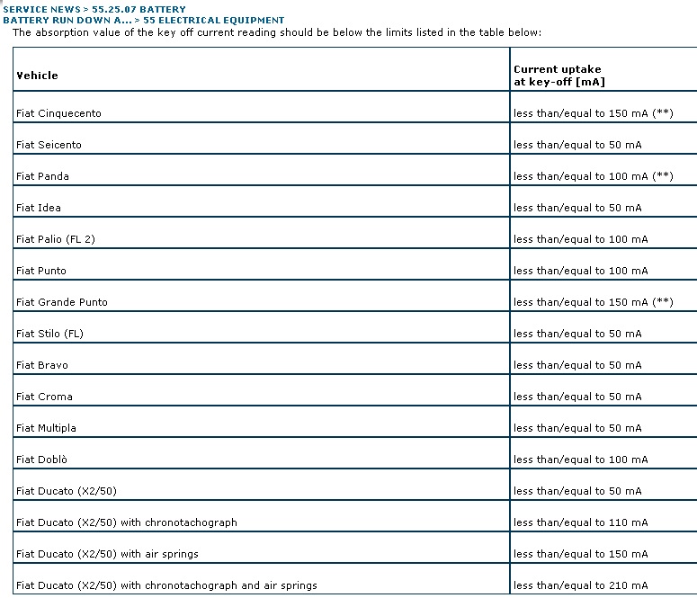

Małe uzupełnienie. Przykładowe pobory prądu w różnych modelach. W spoczynku.
https://aftersales.fiat.com/elearnsections/main.aspx?nodeID=199007647&languageID=2&markID=1&modelID=199000000&valID=199000001&prodID=199000000&modelName=Fiat%20-%20199%20-%20Grande%20Punto&langDesc=English&sectionName=Service%20News&validityName=1.4%208v&isExaminer=
Komentarz do pliku: Pobory (tylko niektóre modele mają "uśpienie", trzeba poczekać).
