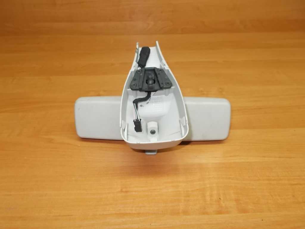

Ja dzisiaj podjechałem zobaczyć to lusterko ze szrotu i....nie będę komentował nawet :/ To zwykłe
lusterko bez żadnego czujnika deszczu.
Co do samego sensora to według mnie jest osobno...chyba,że w GP zrobili inaczej.Tutaj przykład :
Jedną kostkę podłącza się do samego sensora,a drugą wpina w istniejącą instalację w aucie.U mnie akurat jest
taka wtyczka więc podejrzewam,że wystarczy jedynie wpiąć.Natomiast jak widać na fotce sam sensor do obudowy
lusterka w żaden sposób nie będzie mocowany....chyba,że wchodzi na wcisk.Ale trzyma się szyby głównie poprzez
tą taśmę (żel) do której się go przykleja.Ta taśma powinna mieć w sobie otwór na "oko" sensora żeby między szybą,
a czujnikiem nie było powietrza.

Jeśli to ostatnie foto to foto lusterka z GP to faktycznie musi tam być coś jeszcze. Widziałem czujnik ze Stilo i tam jest taka żelka, która przylega do szyby, tutaj na foto tego nie ma.

Cena potężna jak za sam sensor...to lusterko z foto pochodzi właśnie ze Stilo.
Tej żelki nie ma,bo powinna być pewnie razem z czujnikiem.
Z tym,że akurat w Stilo montowane są innego typu czujniki,takie bardziej prostokątne.
I kupując niewłaściwy istnieje ryzyko,że w ogóle nie zadziała.Choć z drugiej strony czujnik do czujnik :)
