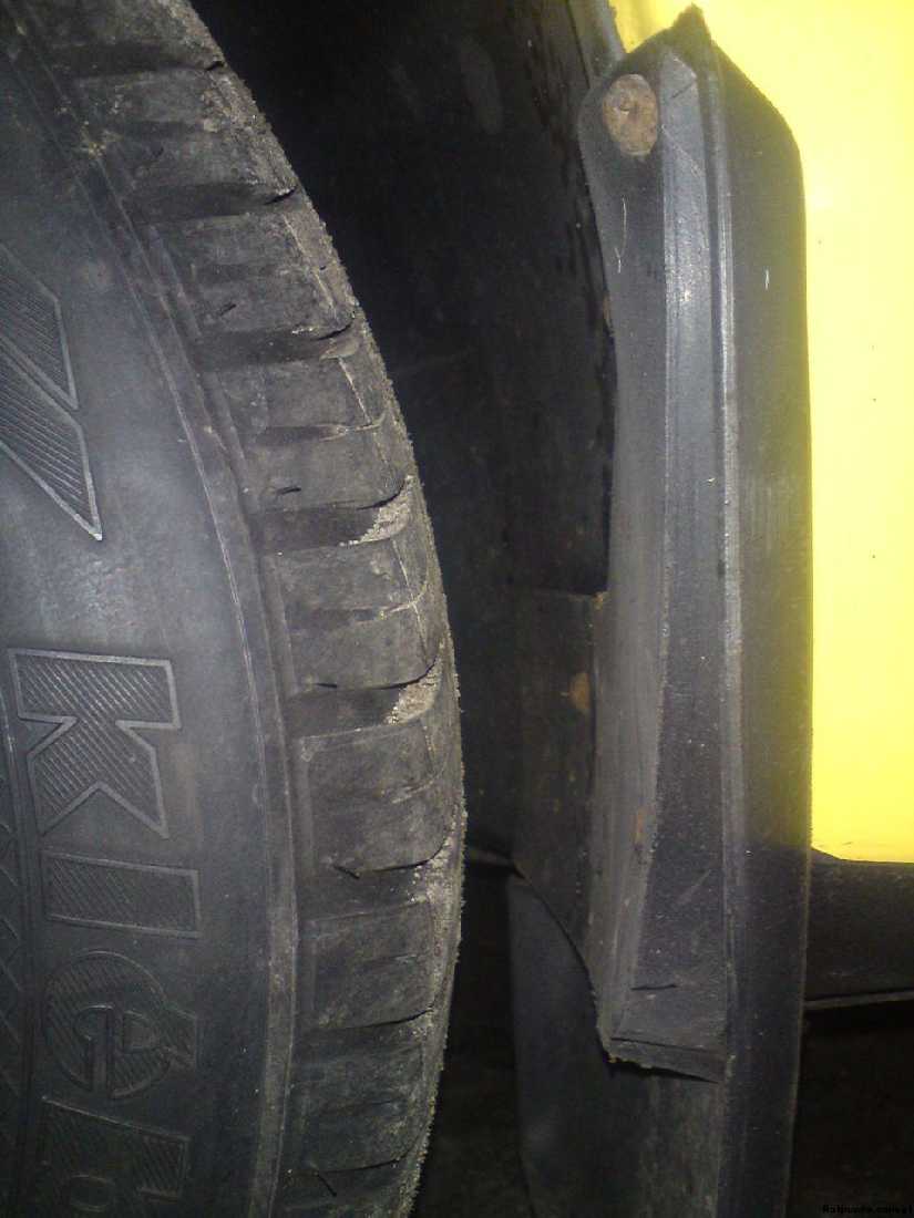

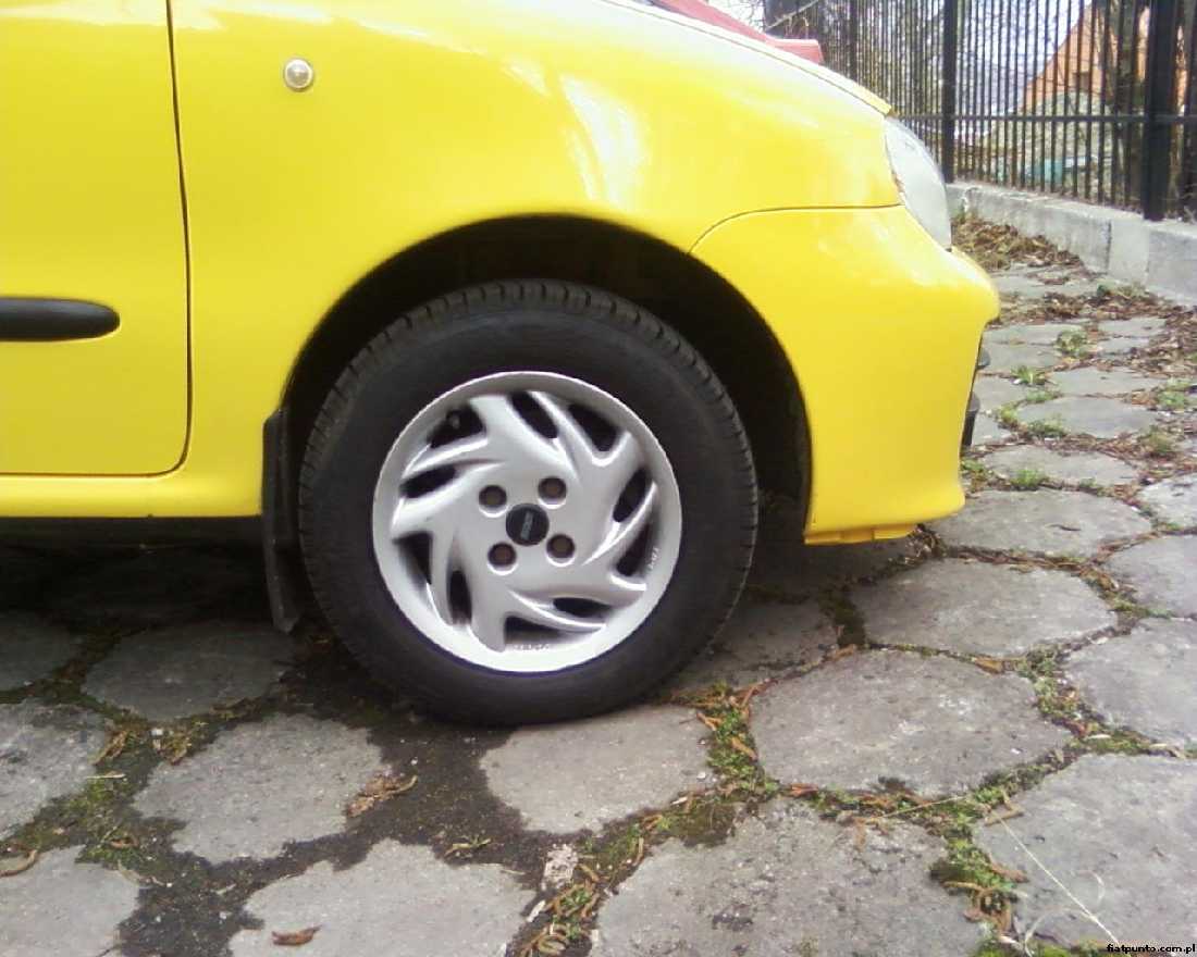

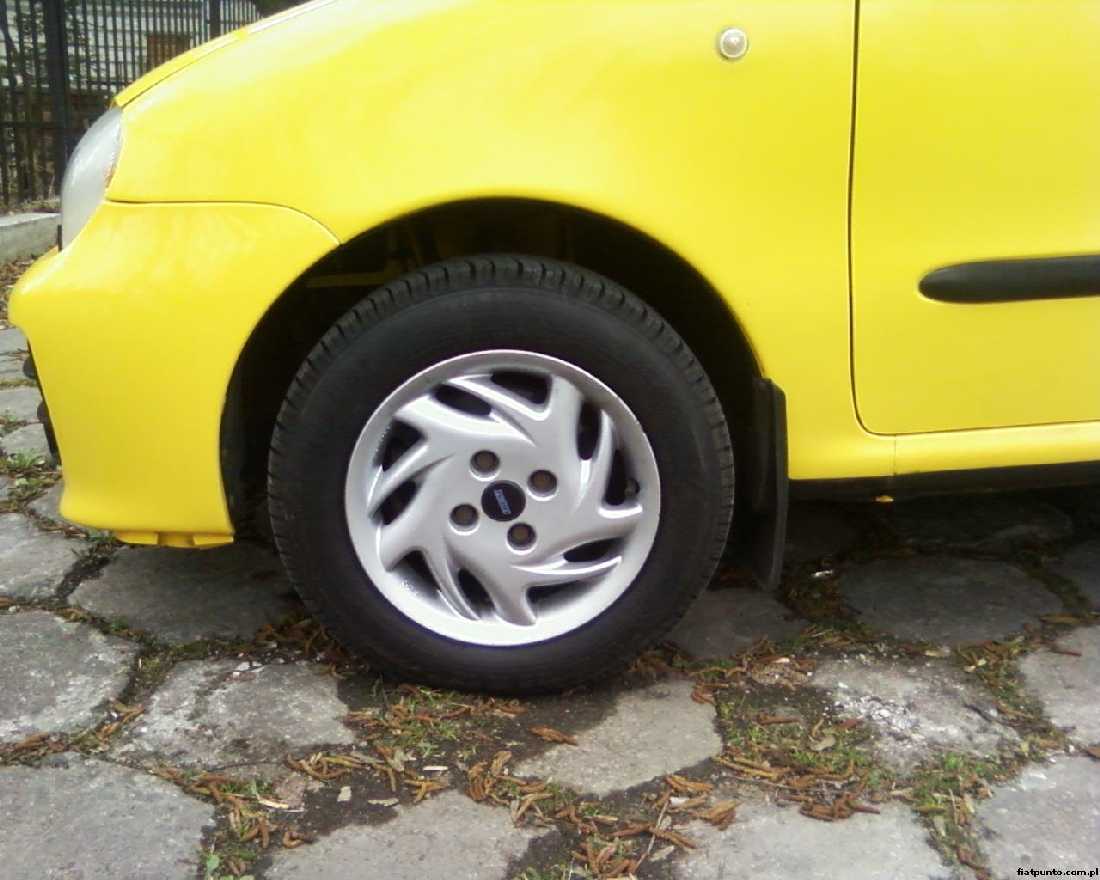

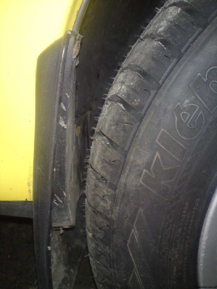

 Post #460602 Wysłany: 08 Kwi 2011, 14:46;
Miejscowość: RZ / RP
Rejestracja: 29 Sty 2008,
Posty: 886
Wrzucam zdjęcia gdzie widać całe koło....co do wahacza to nie za bardzo widać,żeby był skrzywiony...gołym okiem nie zobaczę jeśli jest skrzywiony 1-2 mm :cry:
To co ociera :
''Normalne" :
 Post #460604 Wysłany: 08 Kwi 2011, 14:52;
No z prawej strony masz ewidentnie przesunięte to koło. Prawdopodobnie tak jak koledzy mówią, skrzywiony wahacz.
