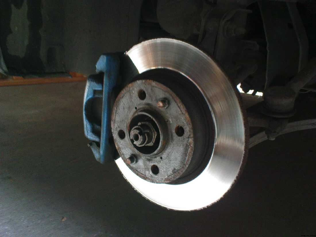

czym pomalowac bebny i zaciski w swoim punciaku??:P
mam zielonego kropka:> wiec srebny bedzie pasowac??
Punto II 1.2 8V 5D SX 2000r.
http://fiatpunto.com.pl/topic6312.html

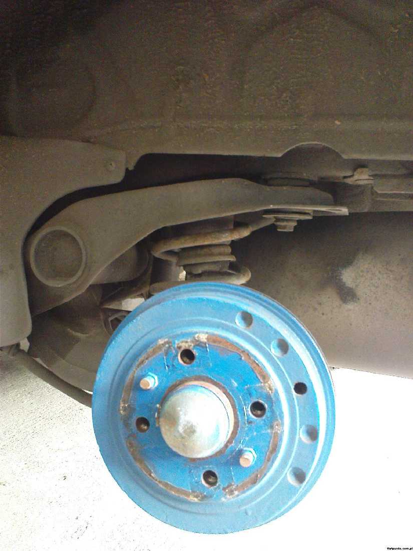

Może w sprawie kolorów się nie wypowiem, ale uważam, że jeśli na bębnie jest tylko rdzawy nalot, to można lakierować (po wyczyszczniu). Natomiast po paru latach, gdy rdzy jest już duuużo, nie ma to sensu. Po pierwsze całej rdzy się nie usunie (efektem tego będzie odchodząca farba, a kto by chciał mieć tu troche farby, tam troche rdzy :E ). W starszych samochodach to już w ogóle może być porażka ponieważ rdza odchodzi płatami (jak w sc od znajomego). Nawet jak tego nie wyczyści się idealnie (bo się nie da) to strasznie nierówna powierzchnia okropnie psuje efekt. Kolejnym problemem jest to iż strasznie się brudzą - jak już to polecam aby na kolor nałożyć klar.
Jeśli chodzi o zaciski to tu już jest w ogóle problem jeśli chodzi o pyłek z zacisków. Wygląda to strasznie jak się wgryzie w lakier. Recepta jest prosta: nowy samochód (lub nowe części, ale jak szaleć to szaleć :D), wygładzamy powierzchnię zacisków i bębnów, lakierujemy lakierem żaroodpornym o pożądanej barwie, następnie żaroodporny klar. Zaciski i bębny myjemy co tydzień :mrgreen:

Ja malowałem moje bębny jak miały 9lat... Zostały dokładnie wyczyszczone i pomalowane 3 warstwami lakieru do zacisków/bębnów(+ podkładowo hammeritem) i nic nie odchodzi. To jest tylko i wyłącznie kwestia odpowiedniego przygotowania powierzchni - wyczyszczenia i podkładu.

STax a jak u Ciebie z "wgryzaniem" brudu w lakier? Można to bez większych problemów wyczyścić?
Jeśli chodzi o zaciski to się trochę brudzą, ale przy myciu generalnie to schodzi. Bębny właściwie czyściutkie, tylko w miejscu gdzie styka się felga są wżery:
 Post #235526 Wysłany: 02 Kwi 2009, 12:51;
Rejestracja: 13 Mar 2007,
Posty: 710
STax widzę że pomalowałeś bębny i założyłeś od razu koła czy się mylę ??
MOJA KROPA :)
 Post #235528 Wysłany: 02 Kwi 2009, 12:53;
RzLukas: nie zakładałem od razu. Bębny schły sobie kilkanascie godzin, ale po prostu po dwóch latach czyli ok 20-25tys km takie wżery się robią niestety...

Wżery się robią od temperatury :) Dlatego lepiej kupić do tego samochodówkę 50-60 zł za litr ale warto :)

Akurat u mnie jest malowane lakierem żaroodpornym, więc twoja teoria jest trochę wydumana ;) No i ciekawe, że wżery "od temperatury" robią się tylko tam, gdzie się styka felga :E Radzę przemyśleć tą teorie :lol:
 Post #235865 Wysłany: 03 Kwi 2009, 14:45;
Rejestracja: 28 Kwi 2008,
Posty: 295
STax napisał(a):
Manfred napisał(a):
Wżery się robią od temperatury Dlatego lepiej kupić do tego samochodówkę 50-60 zł za litr ale warto
Hmm czyli że robi się tak na każdej feldze tak ? Otóż nie :)
Mój szwagier pomalował bębny jakąś tam niemiecką farbą .
O dziwo po całym sezonie nie było tego efektu który widać u CIebie :)
Wniosek jest taki że farba ma na to wpływ :)
A tak najprościej to po protu nie malować elemntu styku z felgą a tylko dobrze oczyścić :)
