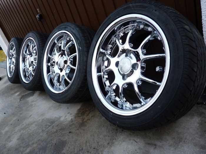

 Temat postu: co uwazacie o takich felgach do punto?
Imię: Damian
Rejestracja: 29 Sty 2012,
Posty: 46
http://www.bopss.pl/activ_s_15_4x98_fel ... 47330.html
http://www.bopss.pl/toxic_s_15_4x98_now ... 46794.html
czy beda wogole pasowac bez modyfikacji? i co uwazacie o ich wygladzie? :)

ja bym wziął te drugie ;)

jak już to te drugie,aczkolwiek lepsze można znaleźć :)

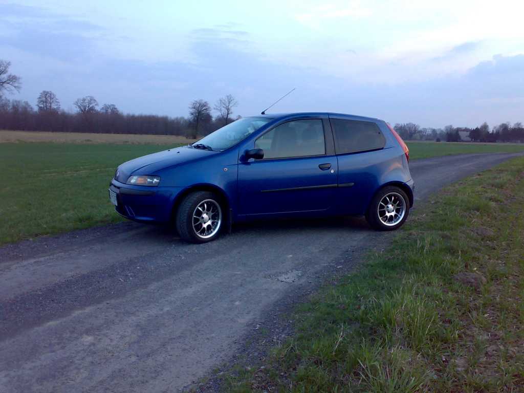

Ja mam u siebie felgi 15 cali, szerokość 6,5 czyli tak jak w linkach które podałeś i z ET 30 z tyłu musiałem dać dystanse.

ja mam felgi o tych samych parametrach tylko ET mniejsze bo 30. Z tyłu trochę odległości między oponą a śrubą od amorka jest (wejdzie tam mały palec), ale czy tam jest te 5 mm to nie wiem raczej mniej. Ciężko powiedzieć może pasować na styk albo będzie obcierać i trzeba będzie dać dystanse

Myślę, że nie będzie problemu. Jeszcze jak 185 opona to luzik moim zdaniem. Ja mam 195/50 i delikatnie tarło przy skręcaniu.

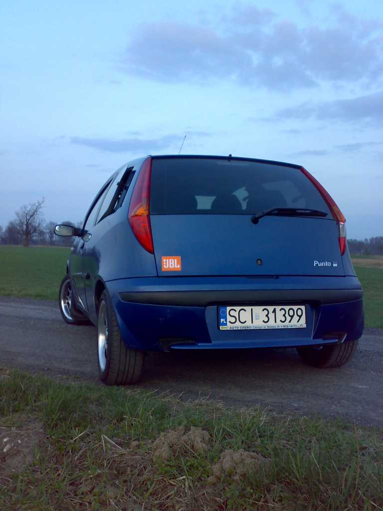

Najwyżej dasz dystans. Ja wsadziłem 1cm na stronę. Możesz sobie w moim temacie zobaczyć o ile dobrze pamiętam jest fotka od tyłu.

Jak ja mam ET 30 czyli felga bardziej schowana, to przy 35 problemu raczej nie będzie.
Tu masz foto mojego:
http://imageshack.us/photo/my-images/819/imag0373z.jpg/

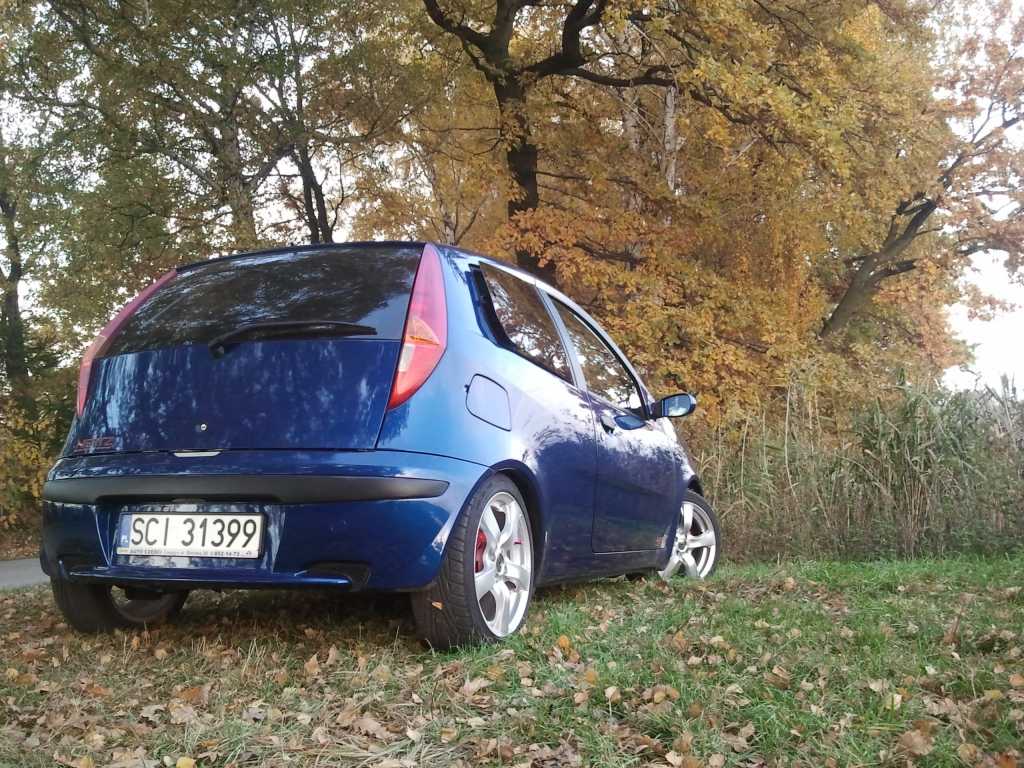

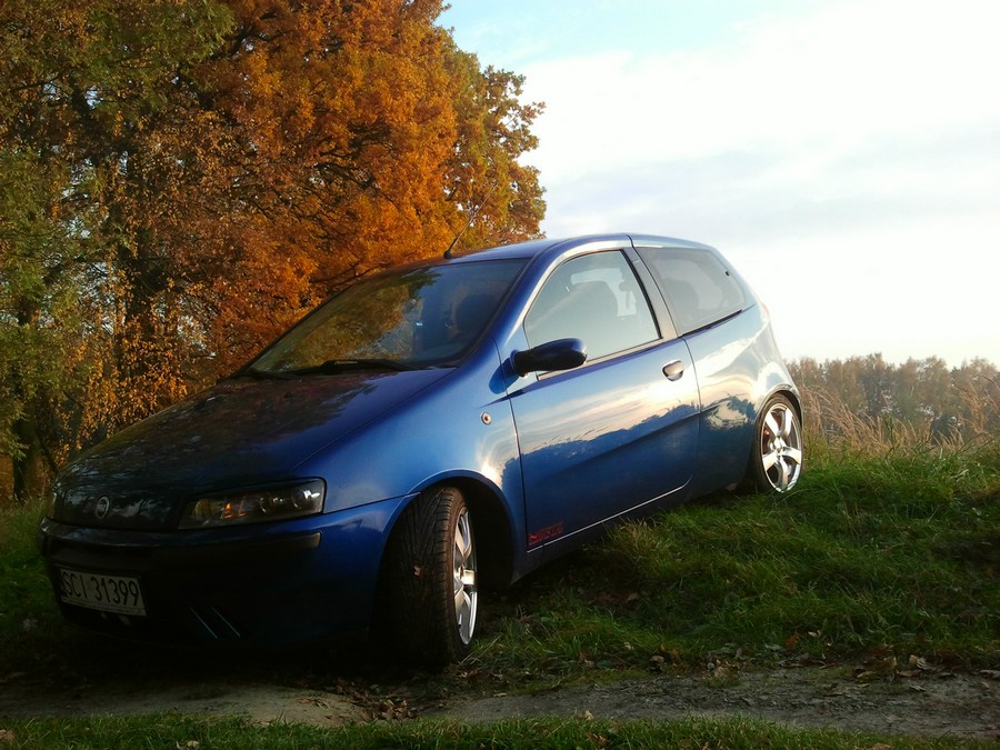

Co do wymiarów to bez obaw miałem założone w 3D alumki keskiny 15" i szeroki na 7" oraz et35 na nich oponki 195/50R15 i nic nie ocierało, a te mają 6,5cala więc będzie tam jeszcze więcej miejsca :) Aha jak i na oryg. i na obniżonym zawieszeniu nic nigdzie nie obcierało :)
Dodatkowo mogę polecić zakup felg u tego sprzedawcy bo sam u niego zamawiałem do poprzedniego auta :)
Foto u mnie:
A teraz mam 16" 7"szerokie i et33 + opony 195/45R16 i wygląda tak :)
Śmiało zamawiaj!!
