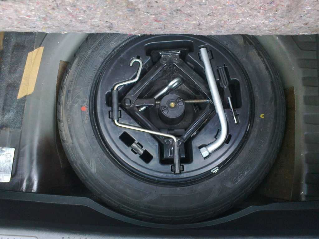

Ja dałem oponę 185/65R15, felgę z GP 6Jx15 ET43, narzędzia z GP i bez problemu wlazło:
Także to kolo które masz nie jest z GP ;)

fishbone20... dzieki za zdjecie wnetrza, to u mnie wyglada identyko.
