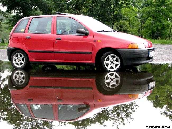

ja mam spreżyny 60/60 tylko ze na sportowym zawieszeniu ogolnie tak nisko nie powinno byc na standardowych amorach w sensie tak nisko jak 60 moj kropek w mojej galeri do ogladniecia sam ocen jak nisko :D
http://fiatpunto.com.pl/topic7111-60.html
Kropek na stronie http://www.polskajazda.pl/Samochody/Fiat/Punto/65409

widziałem. podziwiem ciebie jak sobie radzisz na drogach.
wiem jedno napewno 60mm odpada..
40mm baje gut..

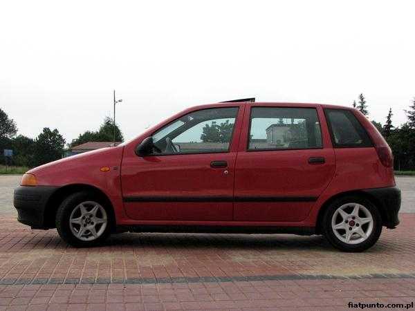

no i kropek poszedł 4 cm w dół.
Sprężyny Jamex, pogresywne. efekt zadowalający. Nie jest zbyt twardo, ani za mieko, lepiej sie prowadzi, nie za nisko, a że drogi u mnie sa w miare dobre fest fajniusnie :D
Co do alumów.. są piekne... szkoda że tylko 13 cali.... ale za to abarth :D
 Post #268906 Wysłany: 29 Cze 2009, 20:45;
Imię: Waldek
Rejestracja: 13 Paź 2007,
Posty: 692
SmokOST zapodaj fotki, jestem ciekawy efektu :E

Rusek napisał(a):
to założyłeś te sprężyny obniżające do seryjnych amortyzatorów?
pozdro;)
Tak założyłem.
Jamex - sprężyny pogresywne -40mm/-40mm ( do zastosowania z amortyzatorami seryjnymi)
Amory Sachs-a - gazówki, w zimę nie marzną, a mają trochę "sztywniejsza" charakterystykę pracy niż olejówki i podobno są trwalsze.
Muszę przyznać że właściwości jezdne zmieniły się na plus. Samochód jest stabilniejszy, lepiej się prowadzi. Trochę się obawiałem jak to będzie działać -(amory seryjne plus pogresywne fedry)
Ale jest dobrze. Test łosia przeszedł pomyślnie. Testowałem go na zakrętach na Górze Św. Anny i tez jest dobrze. Może zawieszenie do szaleństwa się nie nadaje, ale napewno w zakręt można wejść troszkę szybciej niż na seryjnym zawieszeniu.
Jeśli chodzi o twardość zawieszenia, to jestem mile zaskoczony. zostało mi jeszcze dość sporo konfortu. Czuje nierówności na drodze, ale dechy nie ma :)
proszę kedlaw
Tak teraz sobie myślę, że z przodu mogłem obniżyć go o 60mm...
odnoszę wrażenie że przód jest wyżej.
Jeszcze taka uwaga jeśli chodzi o użytkowanie zglebionego Kropka: w 5 dorosłych osób da rady spokojnie się lansować. tz. 2 facetów+ 3 kobity samochód na tylnej osi mocno osiadł, ale... nasze drogi są w coraz lepszym stanie.. wiec nie ma problemu z haczeniem.
i jak się podoba??

Ładnie się prezentuje na glebie, no a co do -60mm z przodu to masz rację jeśli gleba to z przodu musiało by być gleby więcej niż z tyłu bo nadkole w naszych kropkach z przodu jest większe niż z tyłu dlatego nawet w serii tył wydaje się niżej osadzony niż przód.
