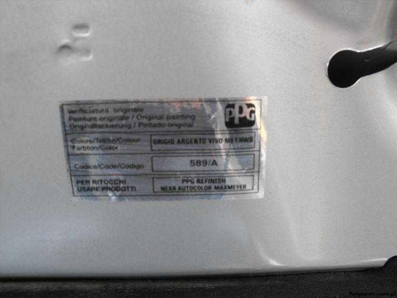

P.S. W którym miejscu znaleźć nr (kolor) lakieru nadwozia?
ja mam po wewnętrznej stronie maski, w okolicach zamka
http://fiatpunto.com.pl/img,IMG_49c5061d24d757621.jpg

Srebny w GP to numer 589, znajdziesz go na naklejce gdy podniesiesz maskę. Co do zaprawek to jak pisałem w innym temacie, że należy najpierw pomalować bazą, a później bezbarwnym, co do papieru to możesz się bawić, ale później trzeba przepolerować, a ręczne polerowanie spowoduje powstanie kolistych rysek, maszynką polerską wyjdzie ładniej. Naszczęście te odpryski na GP nie korodują. :) Co do zaprawki fabrycznej to jeśli lakier ma kilka lat to wyjdzie ona troszkę ciemniejsza :/ Srebny jest jednym z trudniejszych kolorów do zaprawiania :)
