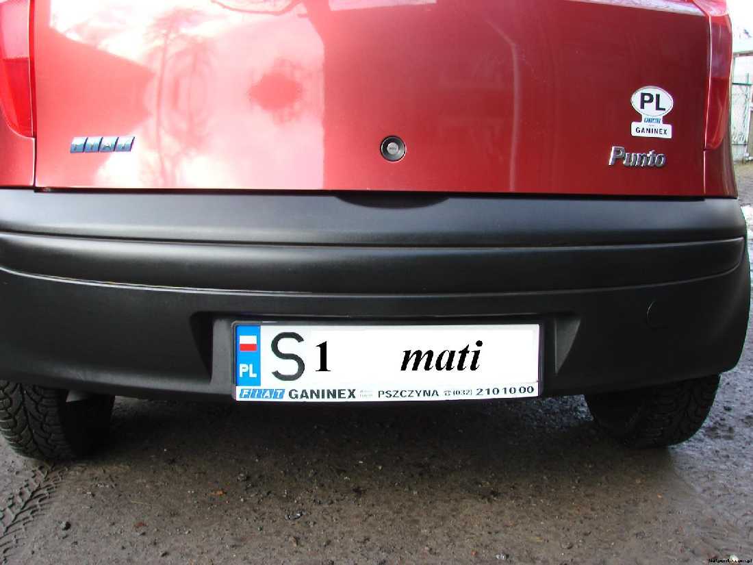

Witam!
Od dłuższego czasu PLka którą serwis nakleił mi na tylnej klapie na lakierze strasznie odchodzi. Nie wiem czy oderwać ją do końca, czy nie? Jak odrywam zostaje mi jaśniejsze miejsce po naklejce :/ Co zrobić, żeby lakier na całej tylnej klapie był taki sam i nie było tego jaśniejszego miejsca?
P.S. W załączniku zdjęcie miejsca z tą naklejką PL.
Dajcie jakieś porady bo nie mam pojęcia co z tym zrobić ;/

Spokojnie. Może po prostu przeleć tylną klapę po umyciu pastą lekkościerną. Wydaje mi się że powinno pomóc. Spróbuj Tempo - niedroga a skuteczna.

Tylko, jak to metallic (a na taki wygląda na zdjęciu), to pastą ścierną co najwyżej zmniejszysz grubość lub przetrzesz warstwę lakieru bezbarwnego - na kolor raczej nie wpłyniesz.

Na kolor nie wpłyniesz , mam ten sam problem u siebie, miałem naklejony jakiś numer telefonu na tylnej klapie, przez 6 lat lapier jest jaśniejszy ( a tak naprawdę żywszy ) . Pasta Tempo, nic nie daje. Sprawdzałem.
Uważaj jak odkleisz tą naklejkę, zostanie Ci odrobina kleju na lakierze, nie trzyj gąbką ani niczymchropowatym bo rysy porobisz ( na to akurat tempo pomaga :E ).
Proponuje odkleic i w tym samym miejscu przykleić ,taką samą naklejkę.

no i w końcu udało się znaleźć troszkę czasu i pokombinować nad tą naklejką... naklejeczka zerwana bez większych problemów... gdy zostało troszkę kleju metoda: nasączyć troszkę szmatkę szamponem do mycia autka i klej schodzi bez problemu, troszkę trzeba delikatnie potrzeć. Po wyschnięciu wszystkiego naniosłem troszkę pasty K2 Tempo jak radził Grzegorz1976 (dzięki wielkie:)) Po dokładnym przetarciu pasty ani śladu po naklejce :)
