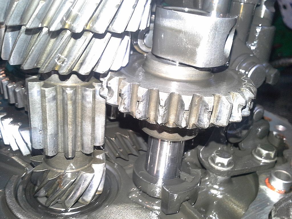

woski87 napisał(a):
Guttek, mógł byś wytłumaczyć na jaki klucz te korki są albo mniej więcej gdzie? bo nie zaglądałem tam jeszcze no chyba że nie da się pomylić, iczy ty w swoim t-jecie wymieniałeś ten olej? daje to coś? też wsteczny ci często zgrzyta?
wrzuciłem nowa skrzynie bo moj wsteczny wyglądał tak, jak bede mial chwile to mam ja zamiar zreanimować :mrgreen:

Hm.... strasznie zjechany :(
