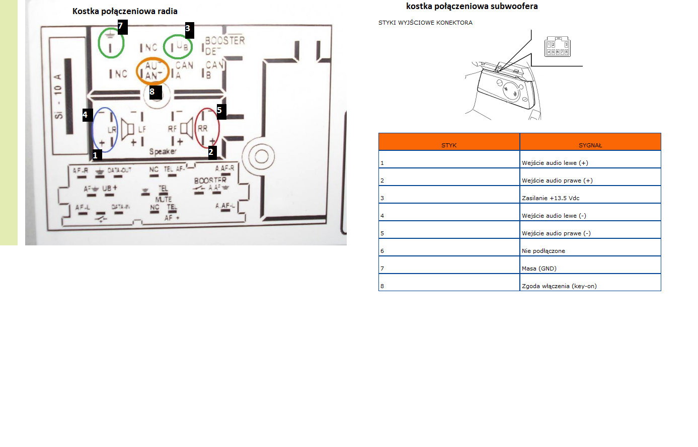

1 Pytanie to czy ten subwoofer będzie działał z moim fabrycznym Radiem Grundig bez mp3
2. A teraz już pytanie czysto połączeniowe. Poniżej zamieściłem schemat wg. jakiego chciałbym to podłączyć. Chciałbym wszystkimi przewodami wpiąć się w kość radia i tutaj jest wątpliwość, mianowicie czy mogę wziąć zasilanie bezpośrednio z radia zamiast przebijać się do + akumulatora? Jakie mogą być konsekwencje gdy wezmę zasilanie z radia? Jeżeli miałbym to brać z akumulatora to raczej odpuszczę bo nie ma szans by tyle tam rozbierać, połowę się połamie różnych zaczepów itd. a już i tak będzie poprowadzenie wiązki podłogą do bagażnika problematyczne bo trzeba próg zdemontować.
Czy to połączenie jest ok??
Jaki przekrój kabli użyć 0.75 - 1?
Czy jeżeli wezmę + z radia to muszę użyć grubszego kabla lub zabezpieczyć to jakimś dodatkowym bezpiecznikiem??

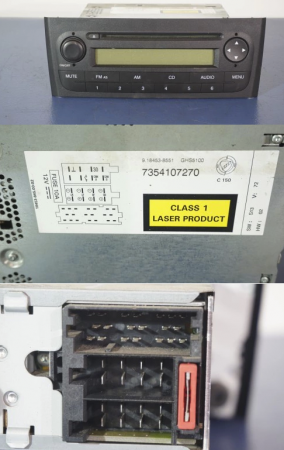

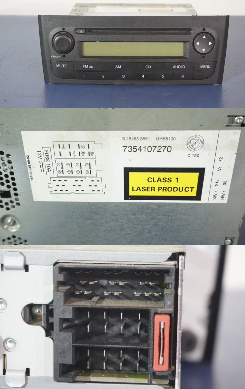

Moje radio

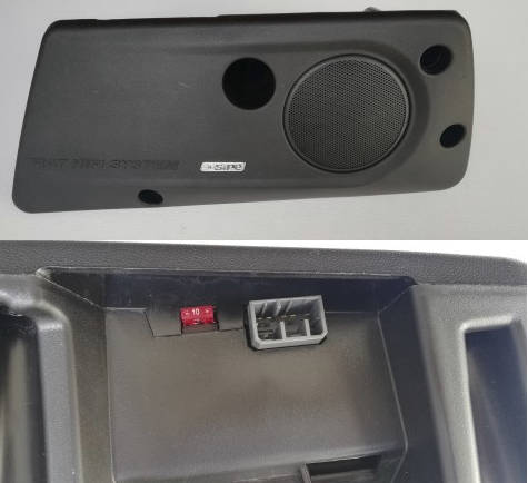

Subwoofer (ma wbudowany wzmacniacz)

 Post #847562 Wysłany: 05 Maj 2019, 14:37;
 Temat postu: Re: Pytanie o podłączenie fabrycznego subwoofera do Fiata Gr
Podejrzewam, że jest jakiś powód, dla którego ludzie się nie wpinają z zasilaniem pod zasilanie radia.
Wydaje mi się, że to będzie kwestia obciążania bezpiecznika, który zabezpiecza radio i zapalniczkę (jest to w GP razem?).
Fabrycznie raczej też to tak nie było podłączone, bo kojarzę, że w PII jest osobny bezpiecznik na subwoofer. Podejrzewam, że GP będzie podobnie to rozwiązane.
Porozmawiaj z jakimś elektrykiem, ja wolałem zrobić możliwie tak, jak fabrycznie.
Jeśli chodzi o pozostałe, to dlaczego wolisz ciągnąć 4 dodatkowe przewody od radia zamiast po prostu z tylnych głośników?
 Post #847563 Wysłany: 05 Maj 2019, 14:50;
Rejestracja: 22 Lis 2008,
Posty: 36
Radio 10A zapalniczka 10a i sub 10 a bezpiecznik jest bodaj 30 wiec powinno zabezpieczyć ??
Fiat GP 1.4 75KM Ver. Estiva 2008
 Post #847564 Wysłany: 05 Maj 2019, 16:02;
Niby tak.
