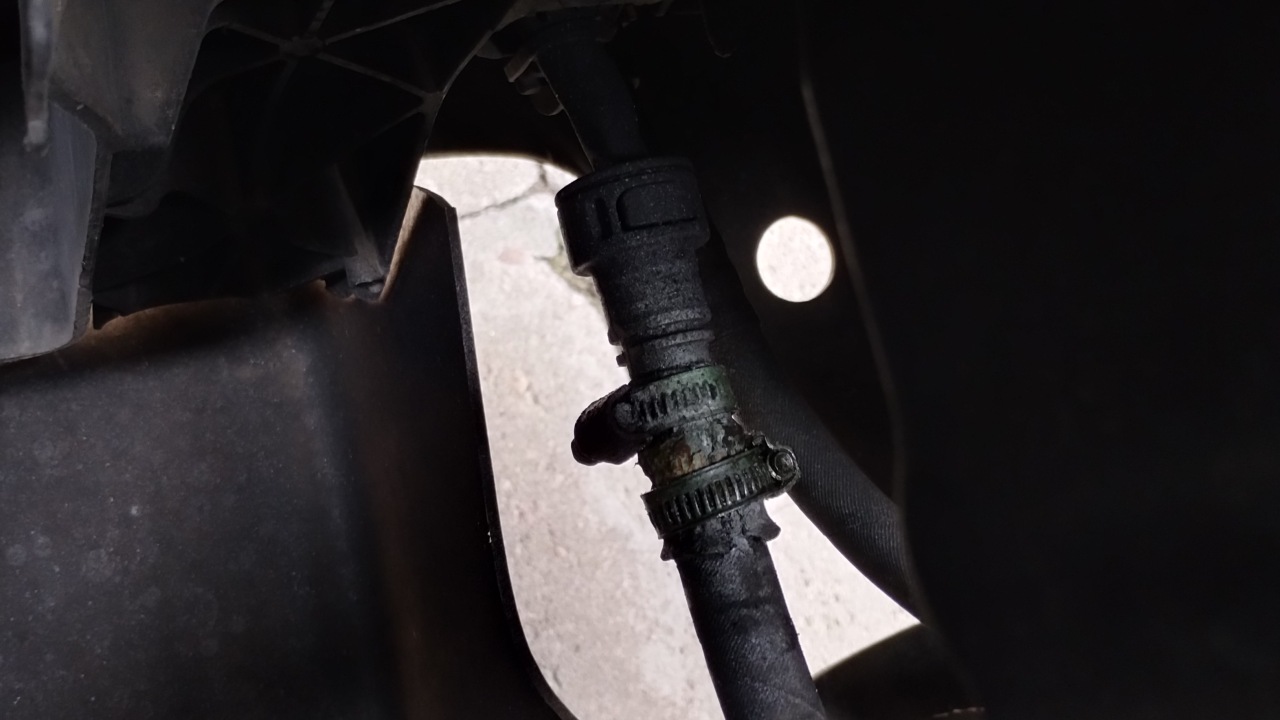

Też tak mam, ten sam wąż, oba zakucia się rozpruły. Będę polować na używany wąż, ale ostatnio na Allegro/OLX nie ma. Tymczasowo dałem po dwie opaski metalowe i działa. Klima dobita, chłodzi. Oczywiście wypada to zrobić przed następnym sezonem, bo szczelności to to nie ma, plus strata oleju (zatrzesz sprężarkę). Teoretycznie istnieją też firmy co zakuwają węże, typowo do hydrauliki siłowej do przemysłu, tylko dla szaraka z ulicy może nie być tanio (chociaż cenniki można by sprawdzić), równie dobrze można wstawić używany albo dołożyć drugie tyle i podarować sobie odrobinę luksusu (nówkę kupić). W przemyśle często są dziwne, nietypowe zakucia, końcówki, więc nie można tak po prostu zakuć nowej (bo nie ma w handlu), wtedy czasami jest możliwość zakucia na nowo starego złącza. Tutaj być może też by się dało, nasunąć nową tulejkę (tym razem może stal nie aluminium) i zaprasować w maszynie. Tylko taki eksperyment wymaga demontażu węża i rozszczelnienia układu (jak ma być fachowo, to tego kroku nie unikniemy)... PS Na marginesie, na Ziemi nadal żyją tłuki/ćwoki, co myślą, że " aluminium nie koroduje"...

Dopóki się tego nie rozbierze (firma zakuwająca węże), to nie wiadomo co tam jest (i czy w ogóle można to przekuć). Ja na razie jeżdżę na takim dziadostwie. Ale trzyma, działa.  Załącznik:

Dzisiaj zająłem się tym przewodem. Wyczyściłem dokładnie z tego zacieku, i złapałem na dwie opaski, zobacze za jakiś czas czy wyciek nadal sie pojawia.

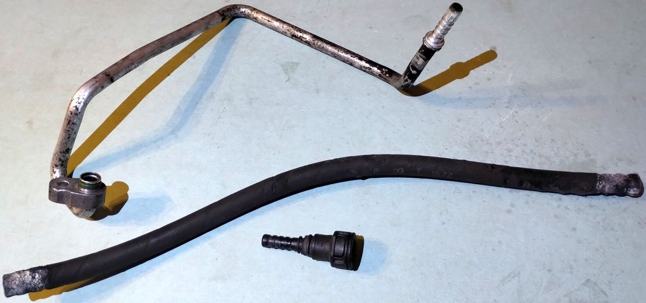

Wyciek na 99% ustąpi (z tego węża), ale strata czynnika i oleju jakaś jest/była, także po zimie wypada to ogarnąć. ============================ [ Dodano: 18 Maj 2025, 10:54 ] ====================== Wstawiłem najtańszy zamiennik z Allegro ( za 155 PLN), zobaczymy ile podziała i co jeszcze jest nieszczelne (nabicie+olej 400 PLN). Tak jak piszą w opiniach, wąż trzeba lekko dogiąć (z tyłu przy sprężarce, bo odstaje od mocowania, zatrzasku). Wymiana wymaga położenia się pod auto (chyba, że ktoś na oślep sięgnie do mocowania za klimą/pod kolektorem ssącym). Do odkręcenia 2 śrubki (chyba E10), mocowanie na kompresorze i uchwyt przy alternatorze (trzeci może być na podłużnicy, ja nie mam). Załącznik:

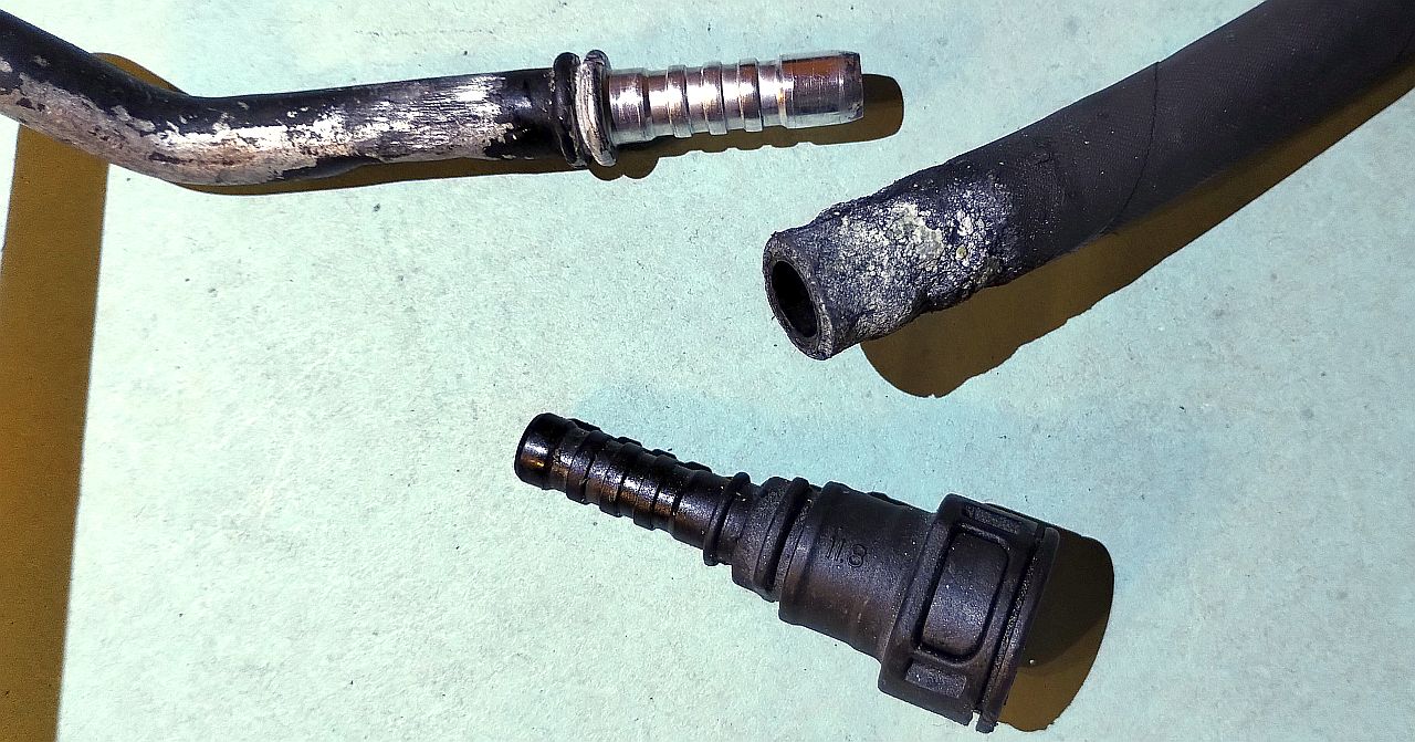

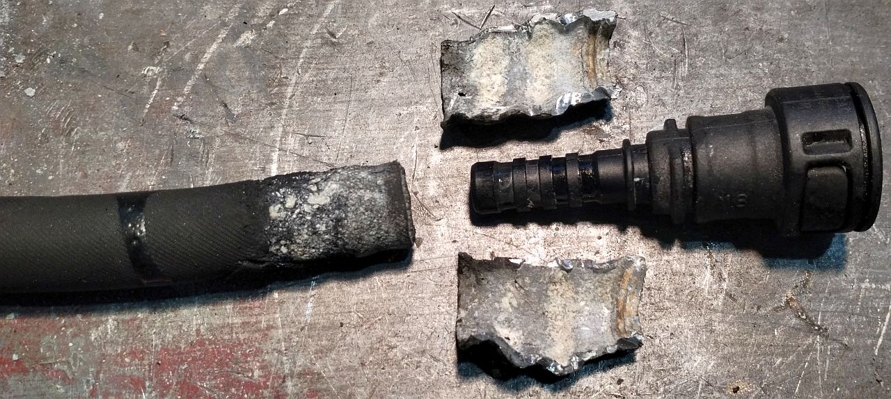

Zgniłe okucie można naciąć i rozłupać, odpada ładnie. Czyli wąż jest rozbieralny i można by zakuć nowy (podobno poniżej 100 zł.). Załącznik:

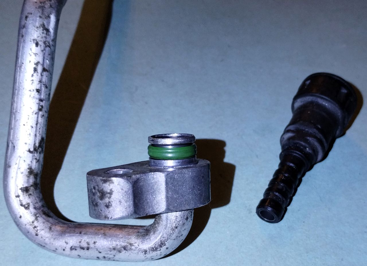

NIE wyrzucamy tego typu elementów, złączek, uszczelek. Jeśli są całe. Przykładowo ten "o-ring podwójny" pasuje w pokrywę zaworów 8V (główny kanał olejowy). Szczegóły na stronie 2 poradnika luzów zaworowych. Wymiary starego oringa: zewn. fi. 15,75 mm, wewn. 12,00, H 3,9. Czyli pewnie 16/12 wysokość 4. Załącznik:

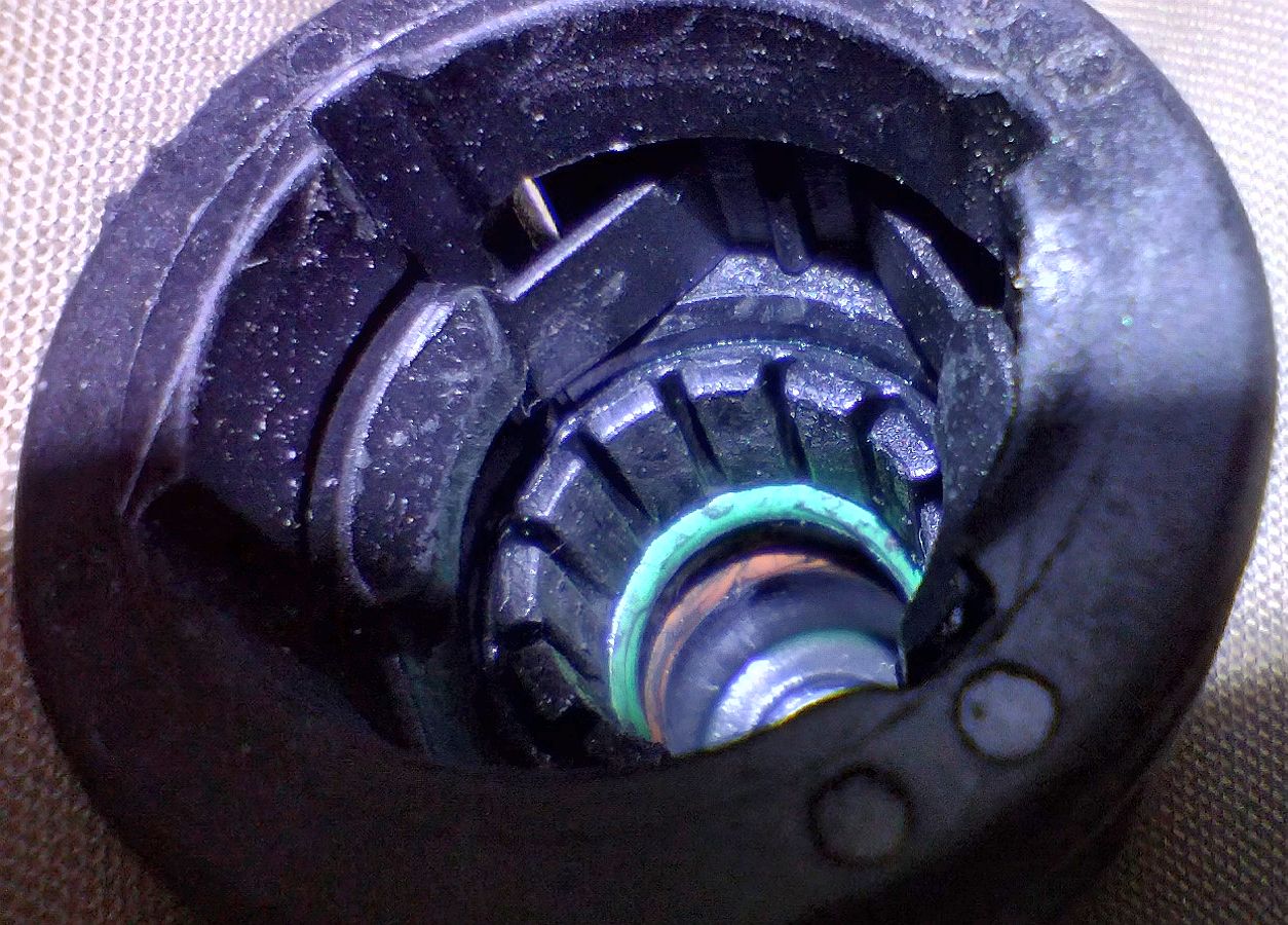

Szybkozłącze na drugim końcu węża zawiera 2 o-ringi oddzielone plastikowym pierścieniem, gdyby ktoś tam grzebał, ściągał, zakładał węża, to uważać, czasem może o-ring wyskoczyć, można też źle wstawić (że dwa o-ringi się dotykają, pierścień uciekł, a powinien je oddzielać: o-ring / plastik / o-ring). Tu już "nasi byli", dwa różne kolory. Załącznik:
Szybkozlacze_ma_2_o-ringi_wewnatrz.jpg [ 223.16 KiB | Obejrzany 1473 razy ]
Szybkozłączka złazi dość lekko, zasada ta sama jak np. w złączkach paliwowych: ściskasz po bokach dwa punkty i to zwalnia zatrzask (rurka wychodząca z chłodnicy klimy ma kołnierz, który ta złączka łapie). Żadne narzędzia (ściągacze) nie potrzebne.
