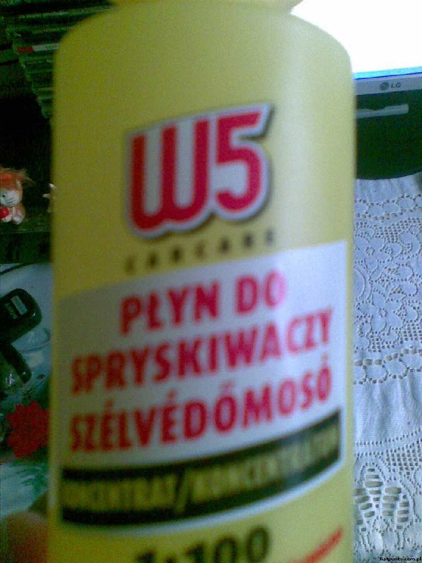

kupilem kiedys taki specyfik1:100 koncentrat do zwlczania z szyby ptasich odchodów smug itp itd
uzywał ktos cos takiego lub podobnego?
http://fiatpunto.com.pl/img,IMG_48cf92bb0addc1189.jpg
jeszcze jedno bylem w sklepie gostek powiedział ze jak szyba jest czysta to tak sie robi<paruje> mysle ze to apstrakcja??nie uwazacie?? :hahaha:
