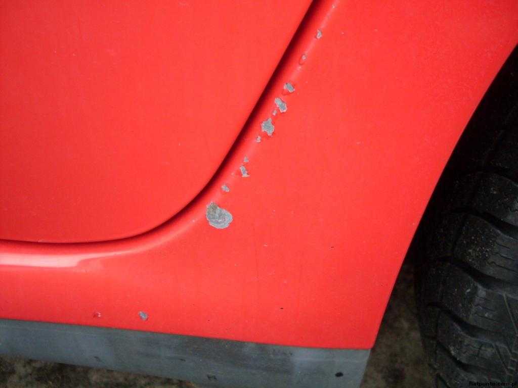

Witam, niedawno zauważyłem, że na moim kropku z 1996 odchodzi lakier na błotnikach i kawałkiem na tylnym nadkolu obok drzwi. Będąc dociekliwym oderwałem kawałki lakieru i patrzę rdzy brak. Teraz moje pytanie co może być przyczyną takiego stanu rzeczy ? Czy to normalne ?
Z tego co widzę nie była kładziona szpachla.

Daj zdjęcie. Bo z opisu wynika że może zarówno odchodzić lakier jak i klar...

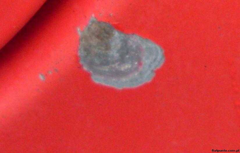

Zdjęcia są dosyć nieostre. Zrób ostre i w pełnej rozdzielczości wrzuć na imageshack.us. Na pierwszym zdjęciu jakby było widać trochę szpachli, a na drugim ogniska korozji, ale skoro mówisz, że tego nie ma, to właśnie po to proszę o lepsze zdjęcia :>

Na 1szym zdjęciu widać jak byk tonę szpachli, dlatego odłazi. Fabryczny lakier by tak nie odlazł.

też mi się wydaje, że tam jest szpachla. Za gróba warstwa odchodzi żeby to był sam lakier

To jest szpachla chyba nie myślisz że taka gruba warstwa lakieru z podkładem:p.Wiem bo ost klepałem z kumplem Błotnik przy Fronterze to tam tak samo było. Dla nie wtajemniczonych powiem tylko że jest z 5 rodzajów szpachli jak nie więcej a różnią się one np plastycznością itp itd

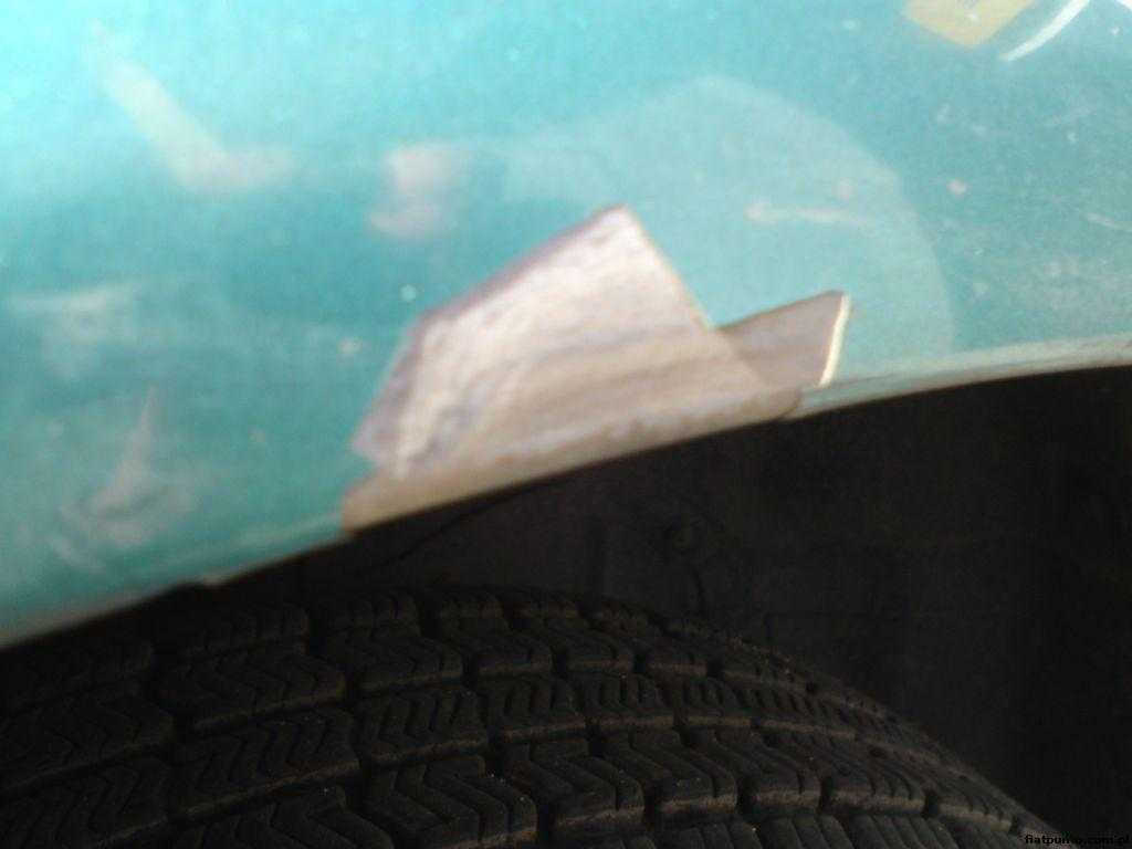

Mój na pewno malowany raczej nie był, a pod odpryśniętym lakierem jest czysta ocynkowana blacha-tak sobie teraz pomyślałem że dziwi nieco brak jakiego kolwiek podkładu :/

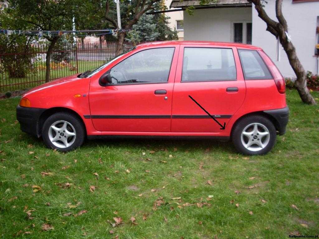

dawid781 a nie opierałeś się czasem o ten błotnik tak że blacha lekko się wgięła i spowrotem wróciła do pierwotnego stanu?(takie coś bardzo osłabia lakier)
 Post #354169 Wysłany: 09 Kwi 2010, 19:34;
Imię: Dawid
Miejscowość: Leżajsk
Rejestracja: 07 Paź 2009,
Posty: 625
Dzieje się to w miejscu zaznaczonym strzałką na zdjęciu:
Tylko że tu tego nie widać, objaw ten sam po obu stronach.
Dodam że drzwi nie obcierają, ani nic nie było wygięte ani uderzone :(
BYŁ: Opel Vectra 2.0 DTI :E

dawid781, zrób dobre zdjęcie tegoż fragmentu. Co z tego że wiemy gdzie to jak nie wiemy co to?

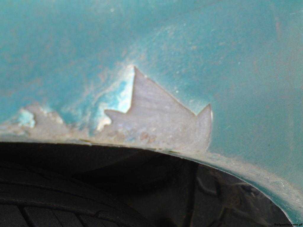

Oto i zdjęcia:
Jak widać było to czymś przez poprzedniego właściciela podmalowywane ale nie ma tam oznak żadnej szpachli ani ingerencji lakiernika.
A tu zbliżenie odprysku z drugiej strony jak widać również brak ingerencji lakiernika a z pod warstwy ocynku powoli przedziera się rdza :(

mnie takie cos się robiło na progu->najpierw banki się pojawiały->później blacha się odkryła-> a teraz próg się już aż prosi o wymianę

Jak najbardziej będzie ok :) a żeby korozję nieco opóźnić dobrze byłoby zakonserwować cały próg i ten kawałek nad nim :) Coś takiego pojawia się w większości samochodów po uderzeniach kamyków, które to uszkadzają lakier a resztę robi już woda, sól itp. :)

Pokryj odkryte powierzchnie minią (gdyby jakieś niewielkie ogniska korozji się zaczęły tworzyć), na to czerwona zaprawka (najlepiej dobrany odcień - może być np. gotowa z aso) i naklej folię w te miejsca. Fajnie by było gdyby Ci się udało dorwać po dobrej cenie folię 3M.
