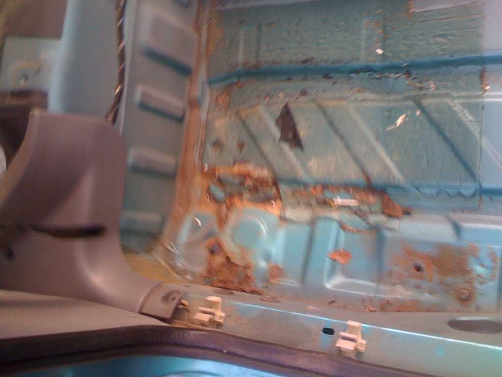

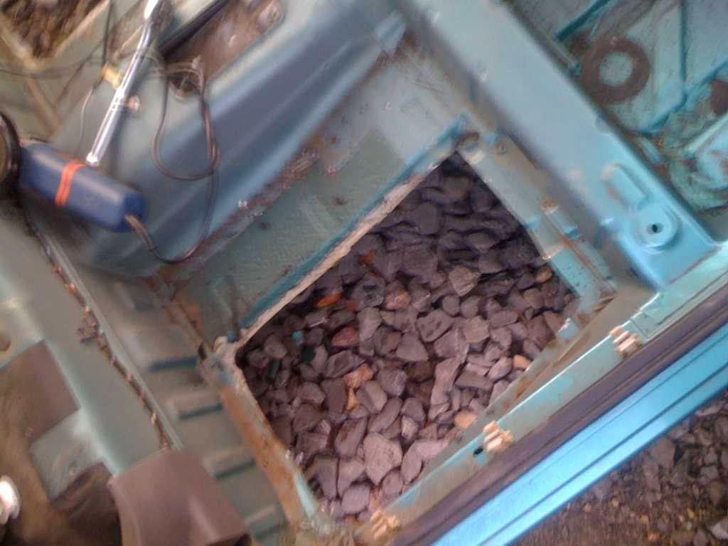

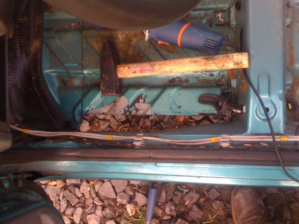

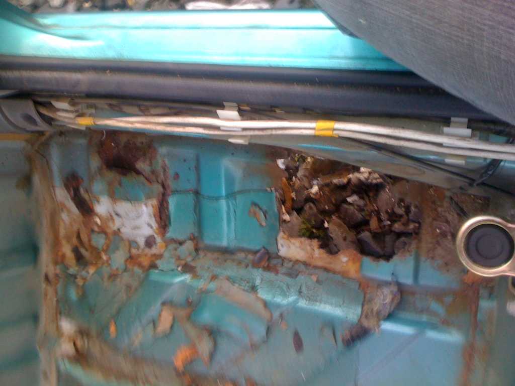

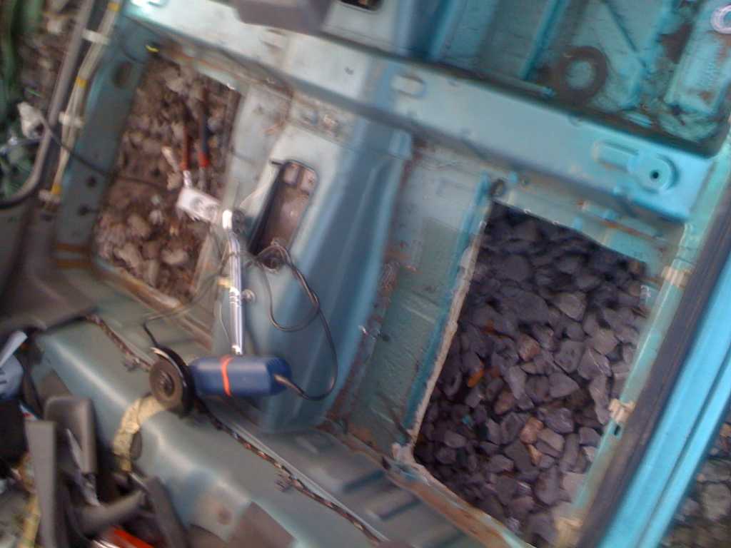

Przeprowadzam właśnie remont podłogi i załączam zdjęcie.
Wyciąłem przerdzewiałe kawałki w ten sposób jak jest to uwewnętrznione na zdjęciach.
Będę spawać na tak zwaną zakładkę i wszystko będę robić od środka samochodu.
Oczywiście będę i spawać do progów ale to już bez zakładki bo nie ma do czego zakładać.
Do łat używam blachy 2mm więc powinna być dosyć trwała.
I teraz pytanie. Czy obstawanie od góry wystarczy??
Jak zabezpieczyć podłogę i spawy od dołu??
Ktoś sugerował że przed pomalowaniem w tą zakładkę wpuścić silikon ale nie jestem do tego przekonany.
Co o tym sądzicie??
Jak wyrównać poziomy podłogi od spodu żeby nie było widać tych wstawek???
Jak dospawać blachę do progów??
Czy może wstawić jakieś kątowniki???
Jaką farbę antykorozyjną polecacie do konserwacji??

Na zdjęciach widać, że nie demontowałeś plastikowych osłon tylnych nadkoli ( w tylnej części bagażnika są materiałowe), proponuję to jeszcze zdemontować i dokładnie obejrzeć stan blachy na styku dolnej części nadkola z podłogą bagażnika z obydwu stron. Dobrze by było zdemontować koła osi tylnej i rzucić okiem do nadkola ( za plastikowymi osłonami), ale to wszystko jest opisane w temacie podanym wyżej.

mam pytanie...czemu wyciołeś cały kawał blachy skoro miałeś tam tylko trochę rdzy?-wnioskuję po fotkach
 Post #530169 Wysłany: 18 Gru 2011, 21:47;
 Temat postu: Re: Remont podłogi- spawanie
Rejestracja: 19 Lis 2011,
Posty: 83
Wyciołem taki kawał z 2 przyczyn.
Po pierwsze kolega który tam sobie tak nazwijmy to hobbistycznie zajmuje się blacharstwem powiedział że skoro kupiłem 2mm blachę to będzię ją straszcie cieżko dogiąć do tych pofalować w podłodze więc żebym wycioł na prosto...
A drugi powód jest taki że żej zaczołem skrobać to wygłuszenie i ta mase zabespieczajacą od spodu to sie okazało ze blacha jest dosyć cieniutka...
A czy to jakiś bład że tyle zostało wycięte???
 Post #530192 Wysłany: 18 Gru 2011, 22:21;
Miejscowość: Wodzisław Śl.
Rejestracja: 02 Lut 2010,
Posty: 973
bo blacha sama w sobie jest cienka...a twojego kolegi słuchaj dalej to zaraz zrobisz czołga ze swojego auta który po ok 2latach zgnije kompletnie.
Wg mnie z tego co widać na zdjęciach to tylko jedna wneka wymagała wycięcia kawałka blachy, a nie całości.Resztę drobnej rdzy od wew.auta mogłeś papierem sciernym wydrzeć albo oddać do piaskowania i pomalować farbą cynkową i na to jakieś 3 warstwy jakiejś przemysłowej farby i miałbyś swięty spokój na lata, a to co ty zrobiłeś to teraz wspawasz blachę(nieocynkowaną) i gwarantuje ci że do 2 lat podłoga będzie bardziej zeżarta niż miałeś.Spawanie osłabia znacznie właściwości blachy i nawet jak to zrobisz już na cacy to wystarczy że mały kamyczek odbije ci farbę z konserwacją do tego troszkę wody i już masz papa bo rdza się zacznie

kolego ale ja spawy dobrze pomalowałem farbą antykorozyjną i na to dałem gumę na pędzal potem kolejny raz fraba antykorozyjna i dalej bitex więc myśle że raczej tam woda nie dotrze.
Po drugie blecha 2mm wątpie żeby tak szybko przekorodowała...
A dokładnie było jeszcze przekorodowane miejsca pod lewarek wiec wyciołem kawał

No i dobrze zrobiłeś, jeśli blacha była już skorodowana i zaczęła się rozwarstwiać to prędzej czy później wypadła by Ci tam dziura, więc lepiej wyciąć to w cholerę i wstawić nową blachę. Bo tak czy siak podłogę spawać trzeba. Więc czy wstawisz mały czy większy kawałek to nie ma znaczenia, a usuwając skorodowane kawałki blachy przyczynisz się do tego, że podłoga będzie o te nowo wstawione kawałki zdrowsza ;)
