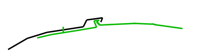

Jak zdjąć opaski zaznaczone na poniższym zdjęciu (1.2 16v)?
Adik_88 napisał(a):
Dodam, iż u mnie nie ma opasek zaciskanych śrubką, ale jest jakaś inna, którą niby trzeba pierw ścisnąć aby zaczep puścił. I tu pojawiają się schody. Jakieś pomysły?

Ja zdejmowałem te opaski (na przewodach przy filtrze powietrza) już chyba z 5-10 razy i za każdym razem zakładam je z powrotem i działają tak samo dobrze. Trzeba tylko podważyć ten zagięty zatrzask (na rysunku czarny koniec) wkrętakiem płaskim i się rozpina, a jak chcesz zacisnąć taką opaskę to ją ściągasz szczypcami, zatrzask wskakuje i trzyma :E
