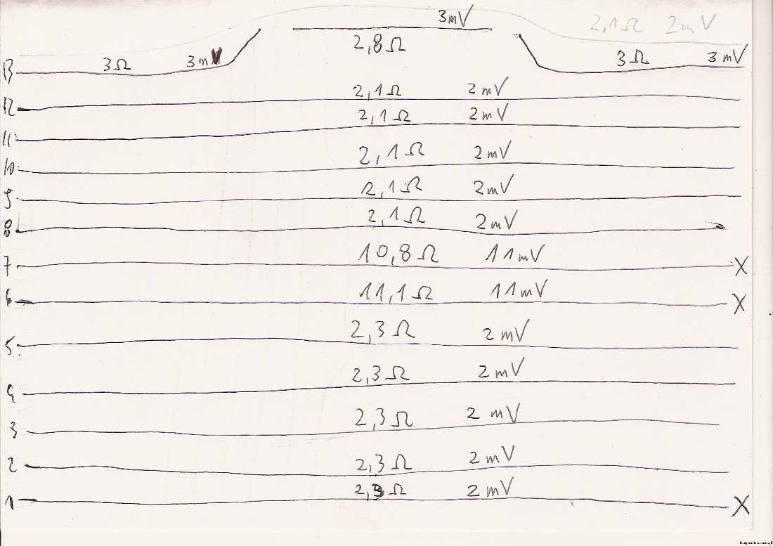

No więc może was zaskoczę albo i nie...
Wykonałem pomiary xD
Zmierzyłem rezystancję poszczególnych "drucików"
i do tego jeszcze na mierniku dałem na test przewodności diód i wyszły mi takie wyniki jak wyszły...
"X" - xksem są zaznaczone te druciki które się nie nagrzewają.
[ Dodano: 07 Lip 2009 14:21 ]
foto ^^
[ Dodano: 07 Lip 2009 14:23 ]
dziwne jest to że ostatni według pomiarów jest dobry ale nie grzeje
[ Dodano: 07 Lip 2009 16:02 ]
no i co tu zrobić ?
Punto II 3D 1,2 8V 2000

Kupę niezbyt potrzebnej roboty odwaliłeś :E
A zmierzyłeś i tak rezystancję pasków połączonych równolegle :>
Te różnice w miliomach wynikają głównie z niedokładnego dociśnięcia końcówek.
Tak zrób:
- jedną końcówką omomierza dotykasz do środka niegrzejącego paska,
- drugą końcówką do lewego albo prawego końca tego paska,
- patrzysz, gdzie nie ma przejścia,
- przesuwasz końcówkę ze środka coraz bliżej drugiej końcówki.
W ten sposób zlokalizujesz przerwę.
Przy pomiarach omomierzem grzanie szyby ma być wyłączone :>

Przerwy nie ma !!!!!!! i napięcia na tych paskach też nie ma xD ...przy włączonym ogrzewaniu
[ Dodano: 07 Lip 2009 18:25 ]
poszedłem zmierzyć inaczej... inny pomysł mi do głowy wpadł
[ Dodano: 07 Lip 2009 20:28 ]
no to tak... poodkręcałem wszelki plastiki jakie były na klapie
i zacząłem mierzyć według takiego sposobu
do minusa ogrzewania jedna końcówkę z miernika a druga końcówkę do początku ścieżki.... tak by zobaczyć czy nie ma przerwy od minusa ogrzewania do poczatku ścieżki....
to wszysto się dzialo po lewej stronie jak otworzymy klape...
potem przerzuciłem sie na drugą stronę...
jedna końcówka miernika na plus zasilania a drugą do początku ścieżki
na ścieżkach tych na środku szyby które nie grzeją zauważyłem rezystancje równą okolo 10 Ohm
na reszcie bylo po 1 ohm [ 1 Ohm na dobrych ścieżkach podczas pomiaru po lewej jak i po prawej stronie.]
Także na moje oko wynika że ... nie wiem co... ale coś spowodowało że rezystancja ścieżki doprowadzącej prąd do ścieżek na środku szyby uległa zwiększeniu ;/
...wieć chyba kupie klej przewodzący i poprowadze nową ścieżke do nie działających ścieżek ..[ale przewodzących] tak by omijały tą dużą rezystancję na której się odkłada napięcie xD
PS. jak ktoś doszedł do tego momentu i wszystko zrozumiał go gratuluje wytrwałości ^^

el_electron napisał(a):
AF napisał(a):
bardziej mi chodziło o sprawdzenie czy cały pasek przewodzi bo jak by nie przewodził to chyba by było 0 Ohm co nie?
Nie :>
0 Ohm to jak doskonale przewodzi.
Jak w ogóle nie przewodzi, to rezystancja = nieskończoność.
Opór takich ścieżek w dużym stopniu zależy od ich przekroju.
Jeśli na jednej ścieżce opór jest np. 10 razy większy, to praktycznie całe ciepło wydziela się na pozostałych ścieżkach.
A przekrój ścieżki może zmniejszyć się poprzez uszkodzenie mechaniczne, albo reakcję srebra ze związkami siarki ( z powietrza ).
Siarczki srebra ( czarny osad ) prawie nie przewodzą prądu :wink:

np. pociągnąć ścieżkę pionowo od innego paska ?? hmmm?
[ Dodano: 11 Lip 2009 12:54 ]
HEEEEEELLLLLLP ^^
