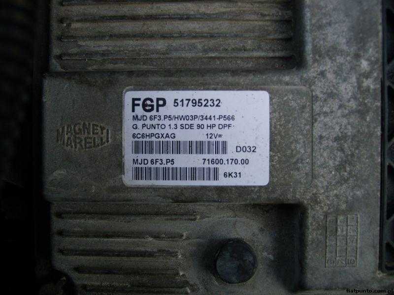

Ja posiadam GP 1.3 MultiJet 90 KM z filtrem DPF (auto przyjechao z niemiec), jak narazie nie mam żadnych problemów i nie mam zamiaru się przejmować ani czekać aż padnie DPF, jeśli pojawią się jakieś problemy to dopiero wtedy będę myślał nad ich rozwiązaniem, a na chwilę obecna cieszę sie z jazdy :)
jedyną informację, że w tym modelu jest DPF (oprócz tego, że mi o tym powiedział gość od którego auto kupowałem) to znalazlem na naklejce która sie znajduje na centralce komputera, pod maską po lewej stronie, jutro postaram się pyknąć zdjęcie jak to wygląda.
zdjęcie
