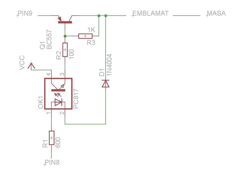

Witam, jeśli chciałby ktoś dorobić sobie otwieranie bagażnika znaczkiem z punto evo/punto 2012 to trzeba zrobić mały układzik który spowoduje prawidłowe działanie przycisku. Emblemat podłączamy do masy a wyjście prowadzimy do deski rozdzielczej 1 przewodem, odkręcamy przyciski (awaryjne,asr itp) sa na 6 śrubkach i wlutujemy się w przewody:
dioda centralnego pin 8(szary z żółtym paskiem)
otwieranie bagażnika pin 9 (niebieski z żółtym paskiem)
dodatkowo musimy zasilić układ pod + np.pod radio.
Jeżeli znaczek będzie otwierał bagażnik mimo zablokowania drzwi to trzeba zmienić wartość R3.
https://youtu.be/NnvcALz0IPE
Na zdjęciach pokazany moduł(1 wersja poglądowa)
(Post zostanie zaktualizowany jak się zrobi cieplej i emblemat będzie już na swoim miejscu.)
Screenshot_189.png [ 120.39 KiB | Obejrzany 10247 razy ]

40zl z wysyłką około.
[ Dodano: 10 Lut 2019, 00:12 ]
Nowy w ASO jak dzwoniłem 96-98zl ale nie jestem pewny czy ten klikany, najlepiej do Aso dzwonić.

Znaczek to podróbką za 30zl przerobiona, nie chciałem ciąć klapy dla znaczka z evo.
