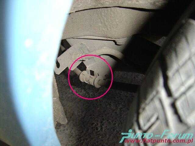

Kolega mówi o przodzie, a nie o tyle ;) Oczywiście może być takie odczucie , że to tył. A z tyłu bardzo częstonie skrzypią nie gumy od amorków tylko gumowe mocowania linek ręcznego. Byłem z tym dwa razy w aso jeszcze na gwarancji i siknięcie WD-40 lub czymś smarującym w spraju daje efekt :)
Chodzi o ten element:
Punto II 1.2 16V

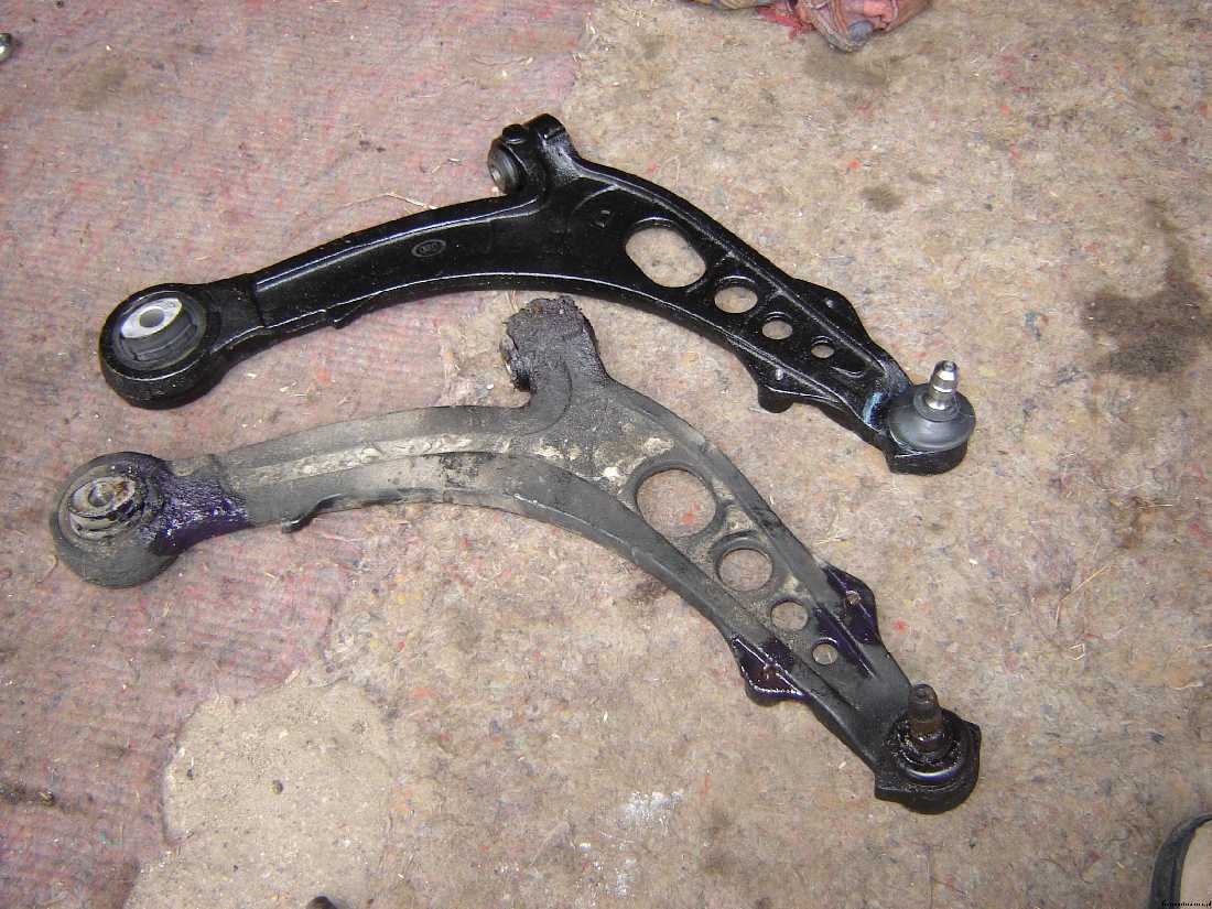

Posty: 2625
Tulei w wahaczach nie wymieniaj. Kup wahacz firmy QAP, ja mogę polecić bo sam kupiłem jakiś czas temu i dziś go sprawdzałem(wymieniłem dziś, dużo w kropku: rura środkowa-nowa, obie półosie i jeden wahacz-używane, ale w stanie jak nowe...).. ok83zł na allegro i 14zł wysyłka. Naprawdę jest ok, i myślę ze pochodzi sporo.. Gumy jako tako nie siadają, musisz zdjąć piastę z przodu i zobaczyć w jakim stanie jest sworzeń, bo u nas to tylko on pada, a te dwie gumy to nie do zajechania. Jak stuka przy najeźd0żaniu przez śpiącego policjanta, i coś czasem strzeli puknie, lub stuka na kostcce to przeważnie to to. Nie drogi zakup, a sporo może wyjaśnić, a przy okazji sprawdzimy przy wymianie, gumy stabilizatora, oraz końcówkę drążka kierowniczego, czy sworzeń ciężko chodzi(czy nie jest wybity). U mnie w jak wahacz bił, to sworzeń latał jak przysłowiowa szmata, to w te to we wte. Mało sam już nie wypadał z wahacza!.
Stary Oryginał i nowy Qap
[ Dodano: 17 Paź 2008 23:07 ]
A co do piszczenia, to może poczyść prowadnice w których są klocki... i po obu stronach tarczę nożykiem.. zjedź rant..
