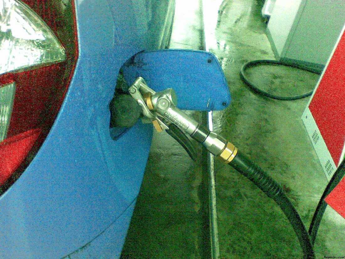

oko21 to powiedz jeszcze czy od pistoletu nie rysuje sie lakier?
 Post #305093 Wysłany: 04 Lis 2009, 20:39;
Imię: Damian
Rejestracja: 16 Wrz 2008,
Posty: 5496
Pomógł: 26
Nie ma takiej możliwości. Końcówka pistoletu do gazu jest na tyle długa, że wąż zwisa sobie z dala od lakieru. Jak będę tankował to postaram się zrobić zdjęcie.

greg505, zgodnie z obietnicą zdjęcie z tankowania

czyli bezpiecznie ;)

greg505 napisał(a):
czyli bezpiecznie
Jak najbardziej. Zero ryzyka zarysowania.

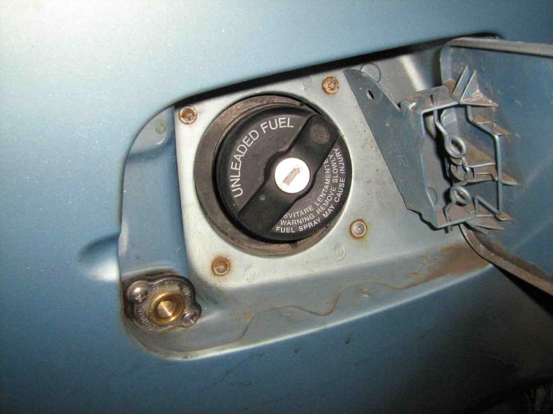

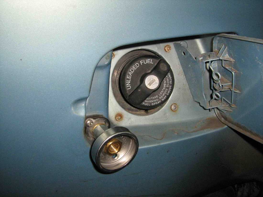

 Post #318719 Wysłany: 20 Gru 2009, 10:20;
Województwo: lubelskie [L]
Miejscowość: lubelskie
Rejestracja: 06 Gru 2008,
Posty: 30
Ja też mam wlew LPG pod klapką wlewu benzyny, ale rozwiązanie jest inne niż u was, mianowicie mam wkręcaną końcówkę do tankowania gazu (szczegóły widać na zdjęciach). To rozwiązanie jest o niebo lepsze od tego co miałem wcześniej, bo wlew LPG znajdował się pod zderzakiem, w takim miejscu, że aby podłączyć pistolet człowiek musiał się prawie kłaść na ziemi (o ile w lecie nie było problemu, to w zimie ciężko było znaleźć stację gdzie chcieli mi zatankować gaz).
A oto szczegóły:

Widoki z wkręconą końcówką:
