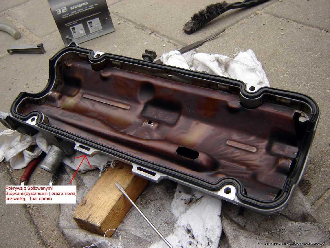

Naszym zadaniem jest wymiana świec, kabli, oraz uszczelki.
Spiłujemy stópki pokrywy, by powiedzieć raz na zawsze Stop Wyciekom 

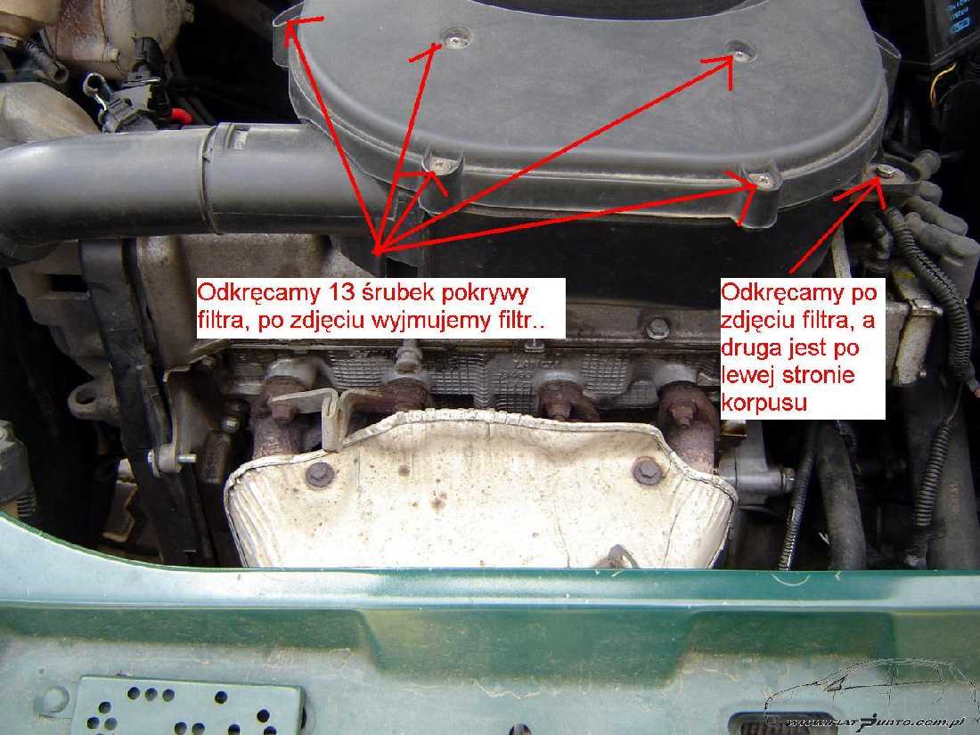

1. Zdejmujemy Pokrywę Filtra, odkręcamy śrubki śrubokrętem, ze środka wyjmujemy filtr, a na koniec odkręcamy 2 śruby kluczyk 10 tka trzymające dolną część pokrywy Filtra, oraz zdejmujemy gumową rurkę idącą od pokrywy do filtra i Kolektora.

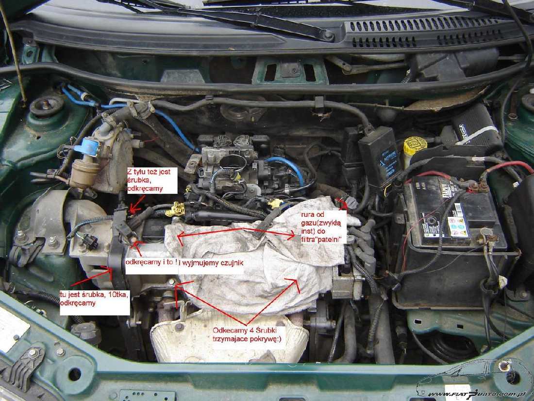

Jeśli wymieniamy samą uszczelkę odkręcamy czujnik w plastiku paska rozrządu, oraz 2 śrubki znajdujące się w nim, z tyłu i z lewej strony.

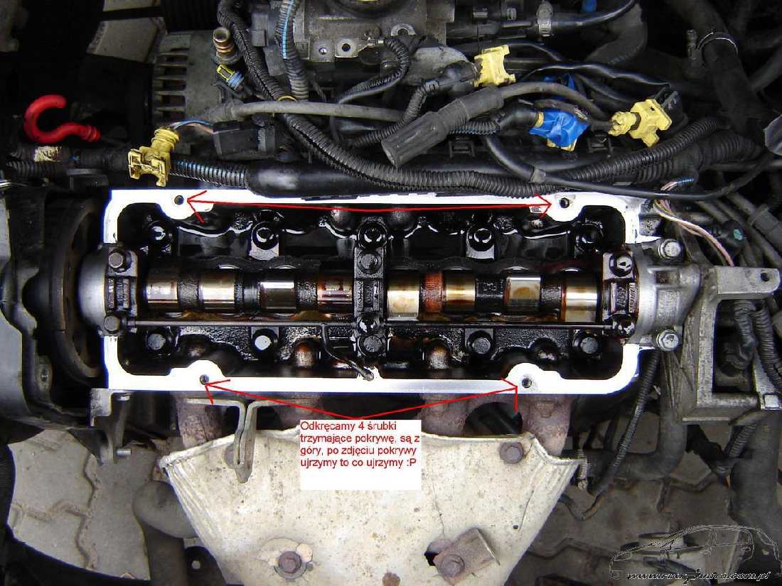

Później odkręcamy kluczem 10tka nasadowy, 4 śrubki w pokrywie zaworów, po ich odkręceniu, wyjmujemy pokrywę.

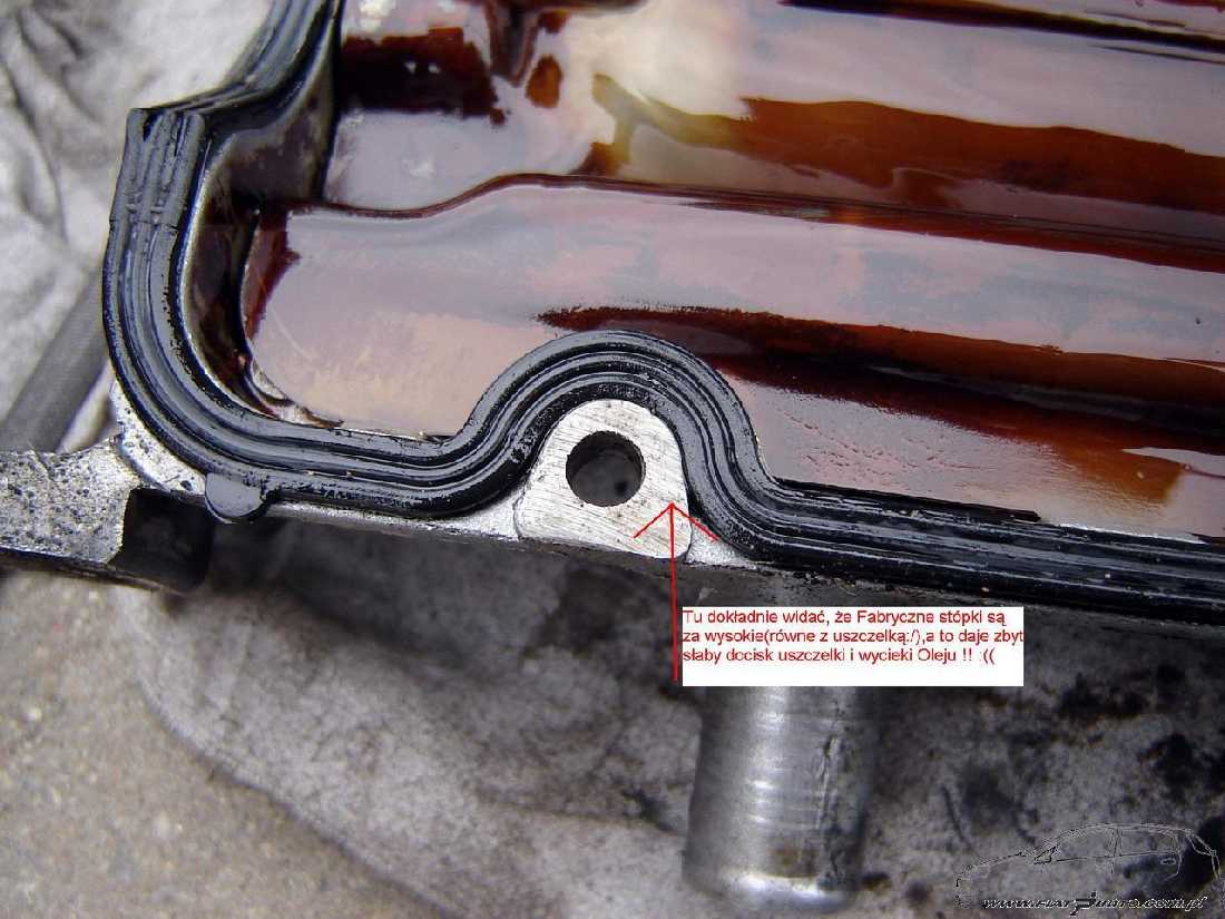

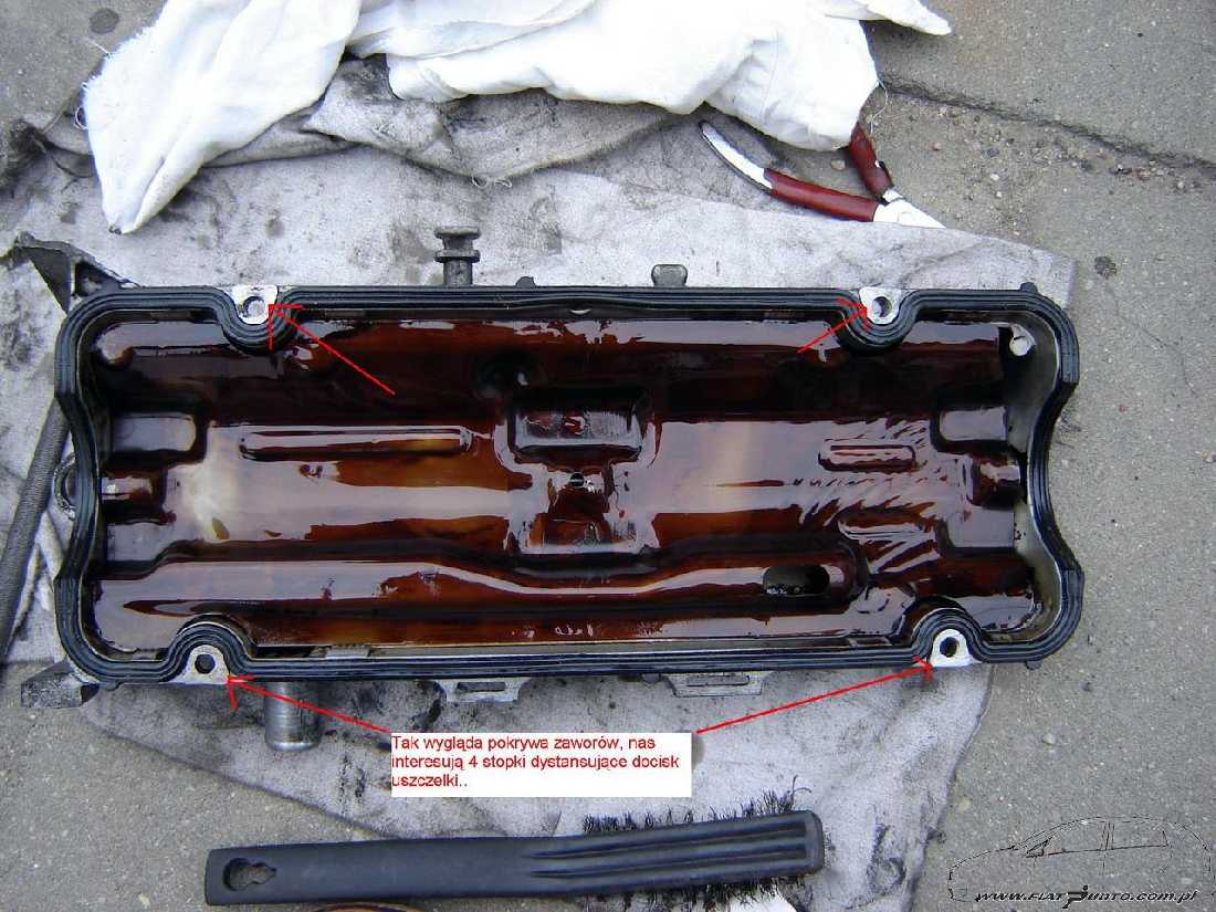

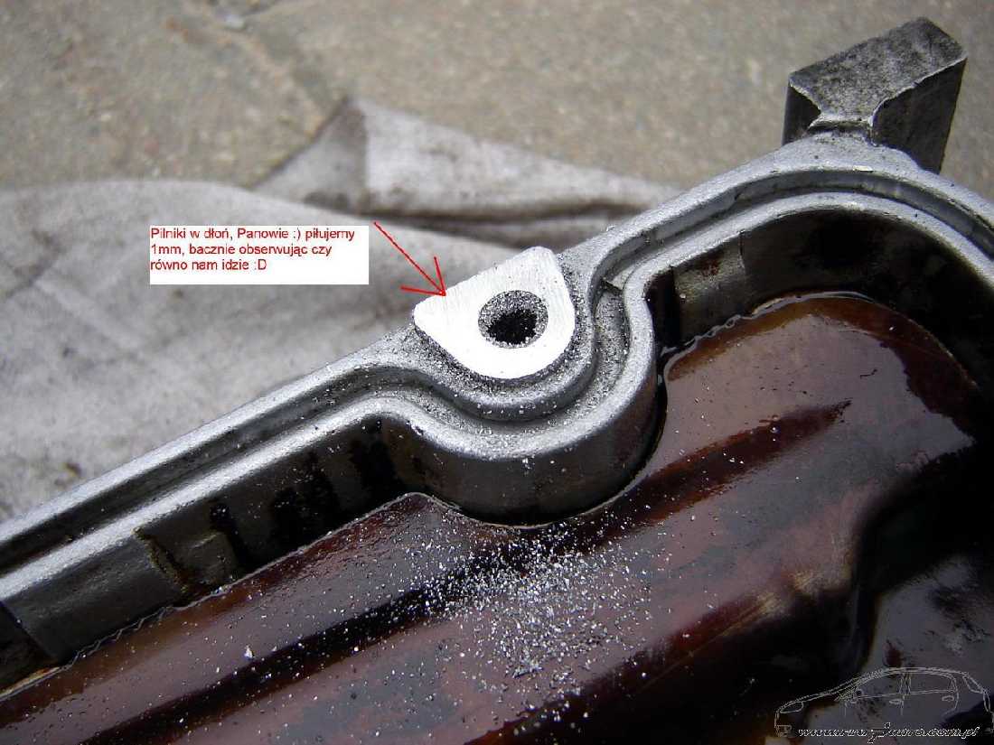

Po wyjęciu zdejmujemy starą uszczelkę, pozbywamy się resztek oleju, i zaczynamy piłowanie.. na początku zdzierakiem, a na koniec gładzikiem. Spiłować mamy ok. 1mm z każdej ze stópek, musimy to zrobić równomiernie.
Później przemywamy pokrywę benzyną, na już suchutka zakładamy uszczelkę.

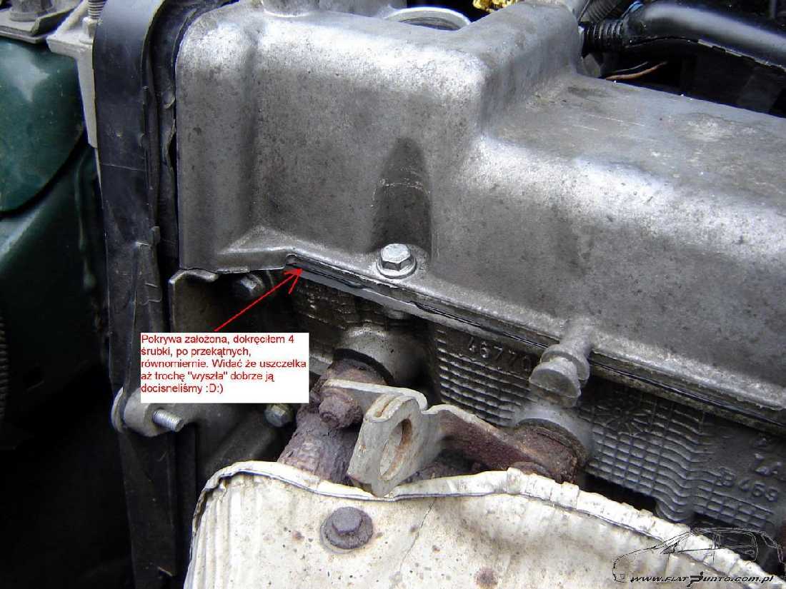

Następnie wkładamy pokrywę, dociskając ją równomiernie śrubkami, po przekątnych.

hmmm az tak mocno dokrecałeś??? bo tak to to nie pęka... jak spiłowałes za duzo to nie trzeba wiesz na maxa dokrecac, tak aby juz troche uszczelka wychodziłą, a nie na maxa, po co ??

Wiesz jak spiłujesz, szczegolnie gdy dosc duzo..to nawet nie musisz dorkecac na maxa, one i trak sie nie okreca, tutaj doslowanie czujesz juz opro ze i luz. musiało przekos złapać.. i pękło, tak czy siak tych srubek nie dorkeca sie mocno, nie ma sensu, po spiłowaniu, i tak uszzelka super sie dociska:) Zadnych problemów, po takim zabiegu, zero wycieku z góry kompletnie nic:)
[ Dodano: 11 Kwi 2008 21:16 ]
trzeba spiłować dosłowanie maxymalnie 1mm, równomiernie, dokręcić do lekkiego oporu te śrubki, i tak trzeba uwazać by uszczelka za mocno sie nie docisnęła..umnie jakbym dorkeciłna maxa, to by wypłeneła po bokach, takby była scisnieta :mrgreen:
