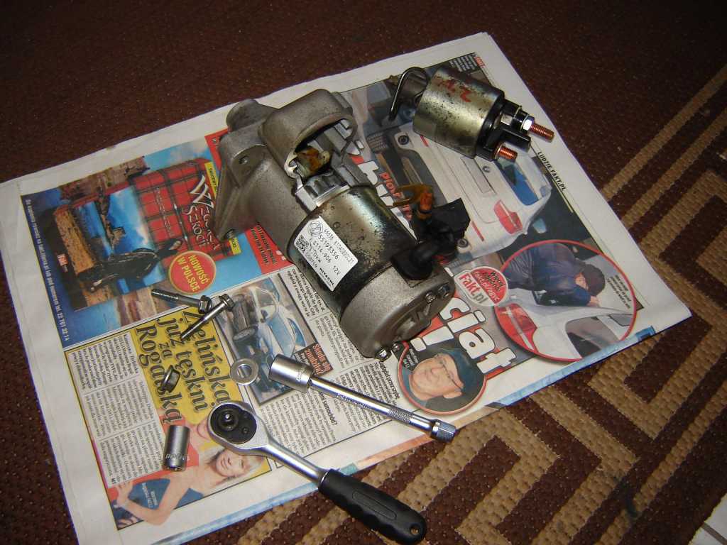

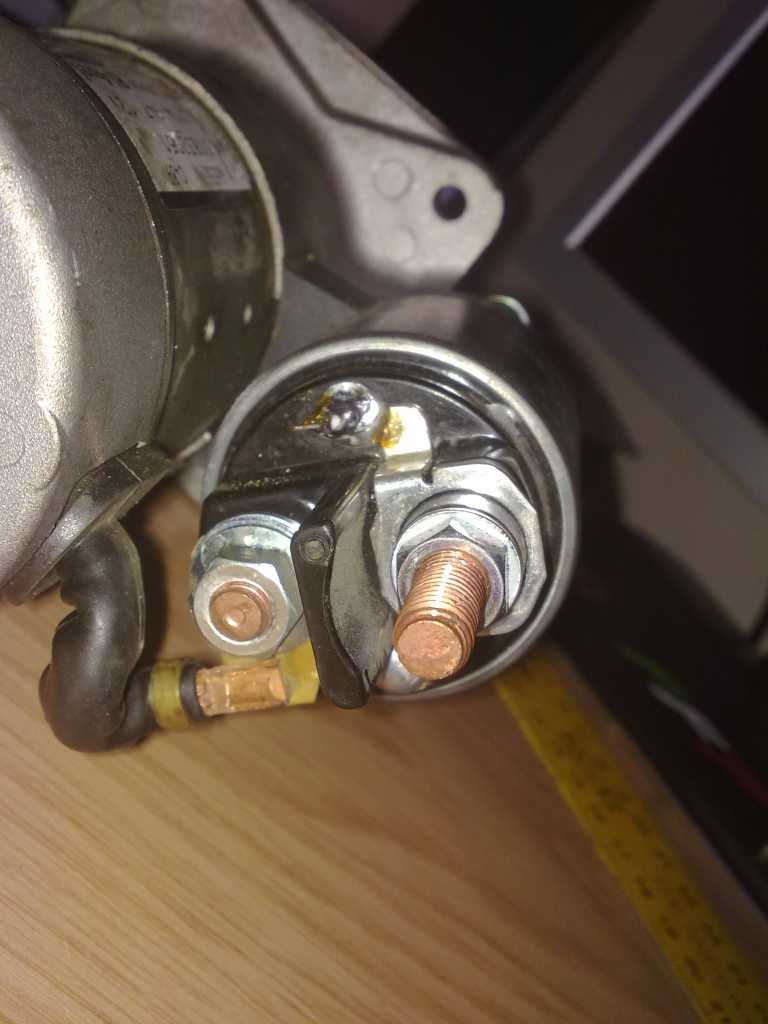

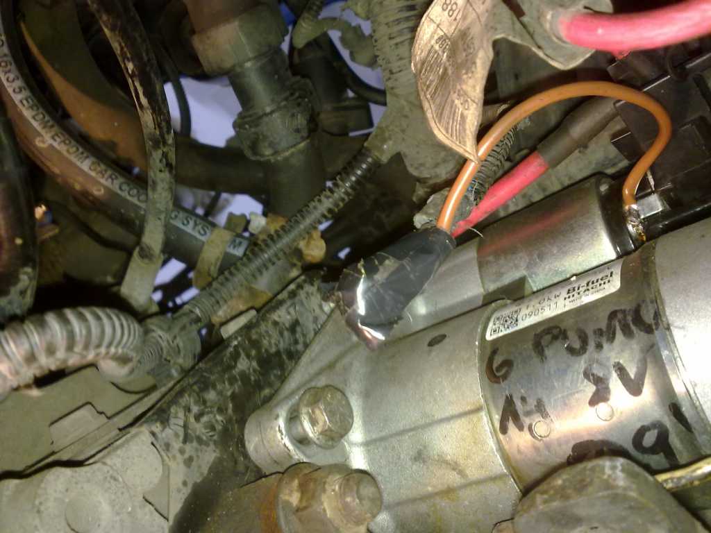

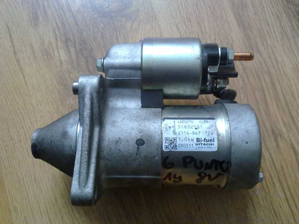

Zaczynamy od zakupu rozrusznika. Mój wyglądał tak:

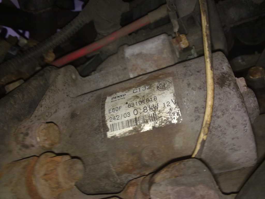

Od standardowego rozrusznika z PII/FL różni się dwoma szczegółami. Ma 10 zębów, nie osiem i nie ma złącza stacyjki przykręcanego na śrubkę. Zębami się nie przejmujemy. Złącze stacyjki dorobimy sami. Tutaj widać gdzie co jest:

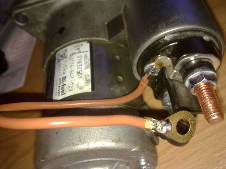

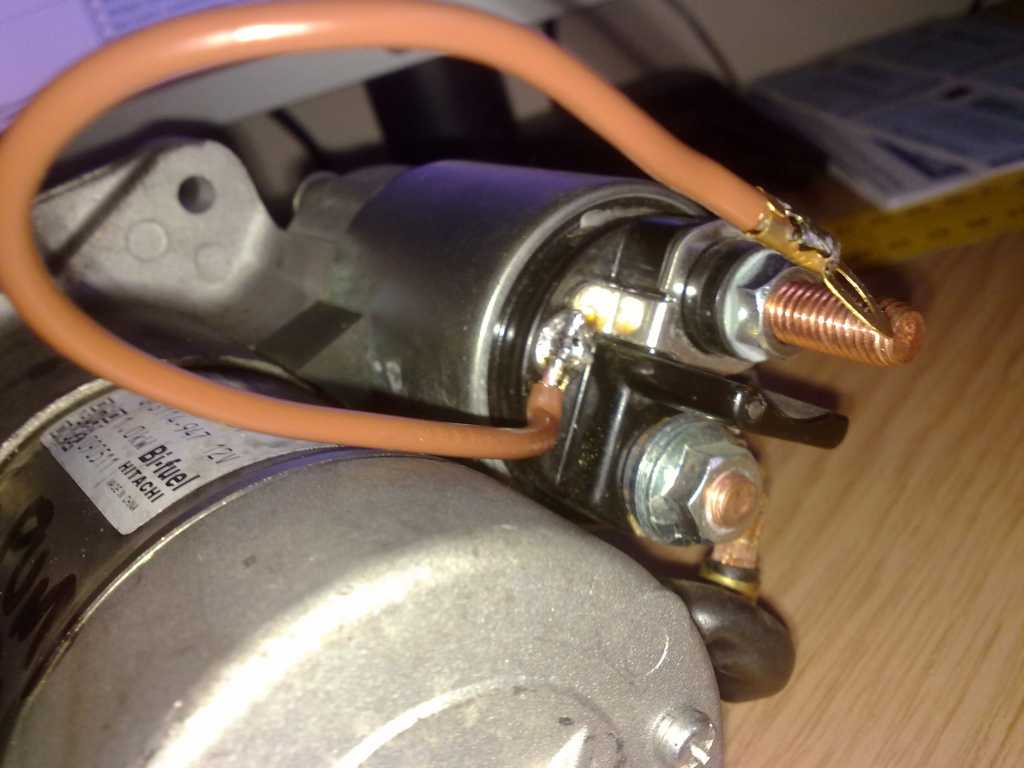

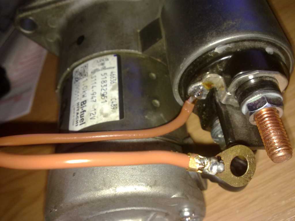

Bierzemy lutownicę, kabelek oraz konektor oczkowy i wyczarowujemy takie coś:
Teraz bierzemy się za poszukiwanie kanału, bądź też podnośnika. Wszystkim, którzy chcą to zrobić na lewarku, polecam zapoznanie się z psychiatrą.
Jak już znaleźliśmy kanał, bierzemy się do roboty.

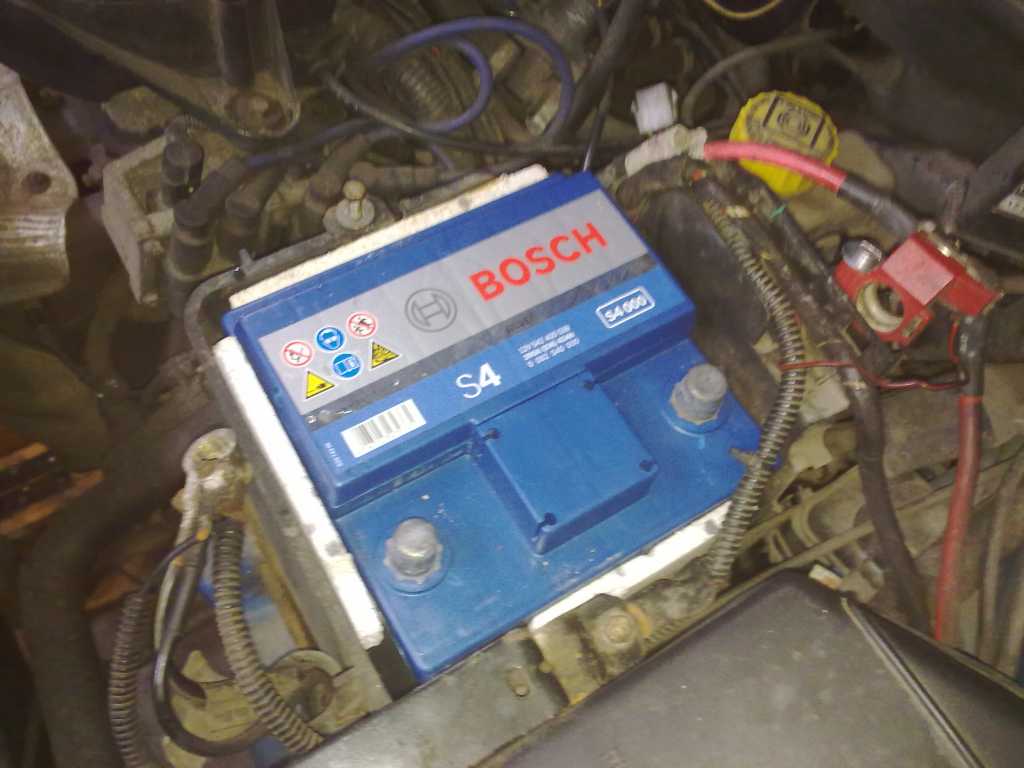

Na początek, jak w każdym przypadku pracy z elektryką w aucie, odpinamy i wyciągamy akumulator.
Po wyciągnięciu aku mamy do odkręcenia 3 śruby na kluczyk 13.

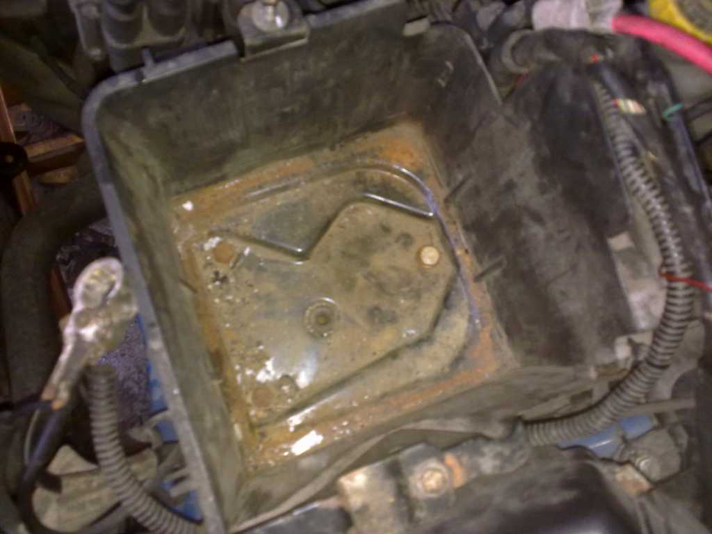

Odkręcamy i wyciągamy donicę. Teraz mamy dostęp do górnej śruby mocującej rozrusznik. Też 13. Odkręcamy.

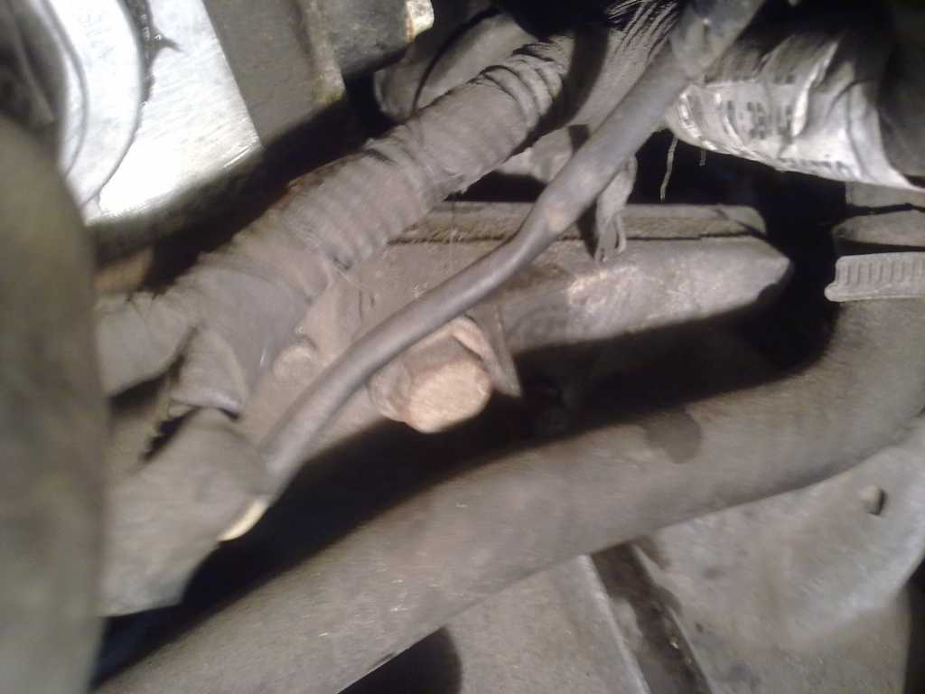

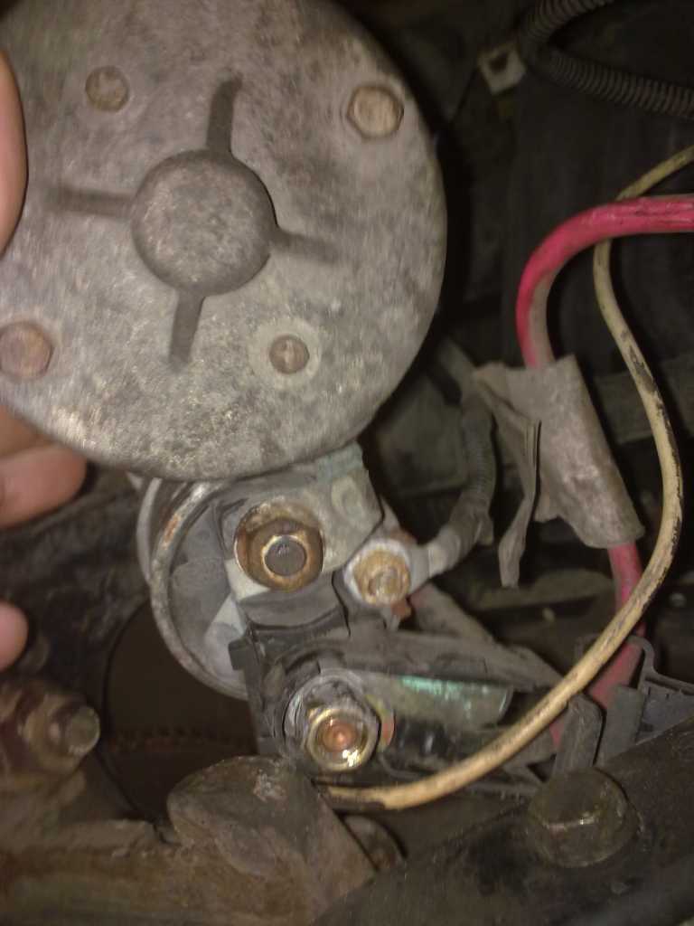

Schodzimy pod auto i poszukujemy dolnej śruby trzymającej rozrusznik.
U mnie były tylko dwie śruby, ale wiem, że niektórzy mają mocowany na trzech. Ta trzecia jest wyżej. Jak już odkręciliśmy rozrusznik, to przystępujemy do odkręcania przewodów. Przewód od stacyjki jest przykręcony nakrętką 10. Podważamy plastikową osłonkę i odkręcamy 13 trzymającą przewody od akumulatora i alternatora.
Wyciągamy przewody oraz zdejmujemy plastikową osłonkę. Przyda się.
Wyciągamy rozrusznik i wyrzucamy na śmietnik.

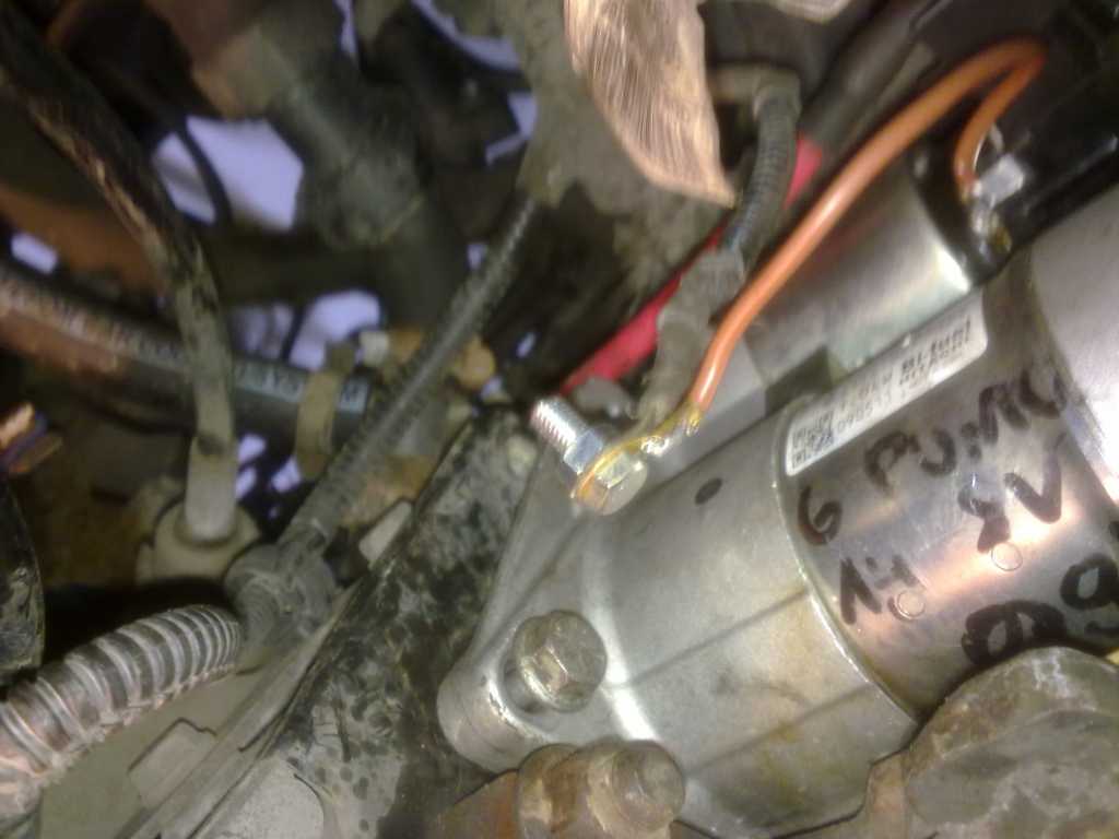

Osłonkę zakładamy na nowy rozrusznik, u mnie pasowała bez problemów, i dokręcamy przewody altka i aku. Zamykamy dekielek osłonki.
Skręcamy do kupy przewód od stacyjki oraz nasz, dolutowany do rozrusznika kabelek.
Zawijamy w izolację
Przykręcamy dolną śrubę, następnie górną.
Przykręcamy doniczkę na aku, wkładamy aku.
Podpinamy i dokręcamy klemy.
Jeśli nic nie popsuliśmy, to mamy nowy zajefajny dźwięk rozrusznika i pewność, że odpali na mrozie.
:E :E :E
nie koniecznie.... na leżąco - fakt psychiatra :E Ale można podejść inaczej - zdemontować kolektor ssący i od góry to zrobić. Ale za dużo zachodu imho.
Eeee tam może sie przydać :E Albo na allegro za 20zł pogonić :>
oko21 napisał(a):
Zawijamy w izolację
Dla pewności bym koszulkę termokurczliwą na to dał :E
I co do drutowania.... Jak komuś trafi sie rozrusznik z poucinanymi przewodami to wystarczy uciąć seryjny konektor, i zlutować z tym co było :) I wtedy jest pro :D

Lutowanie jak dla mnie to "posmarkane".
[ Dodano: 15 Lut 2012 20:18 ]
Cyny żałowałeś?

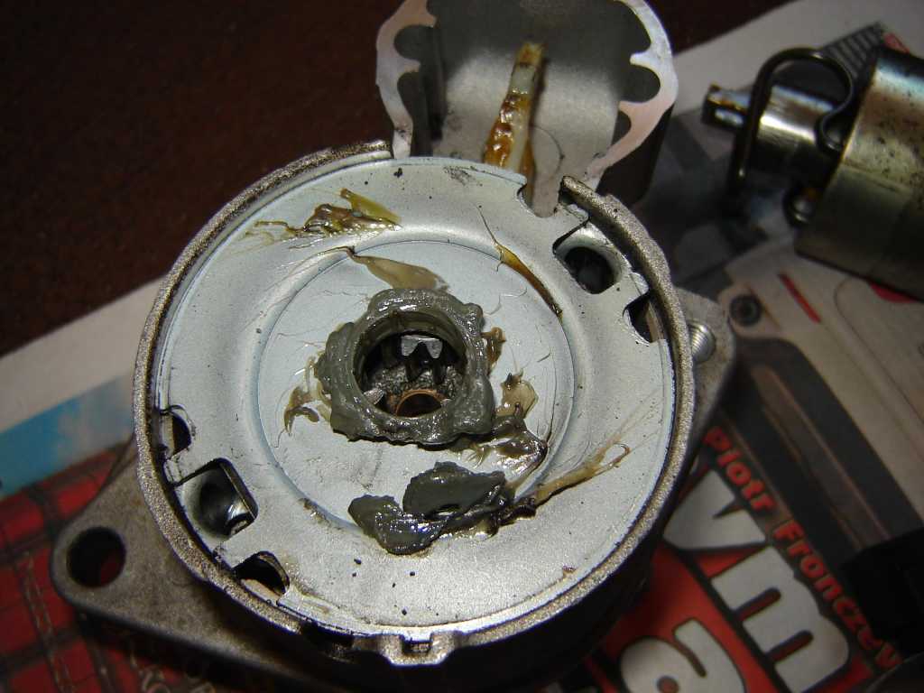

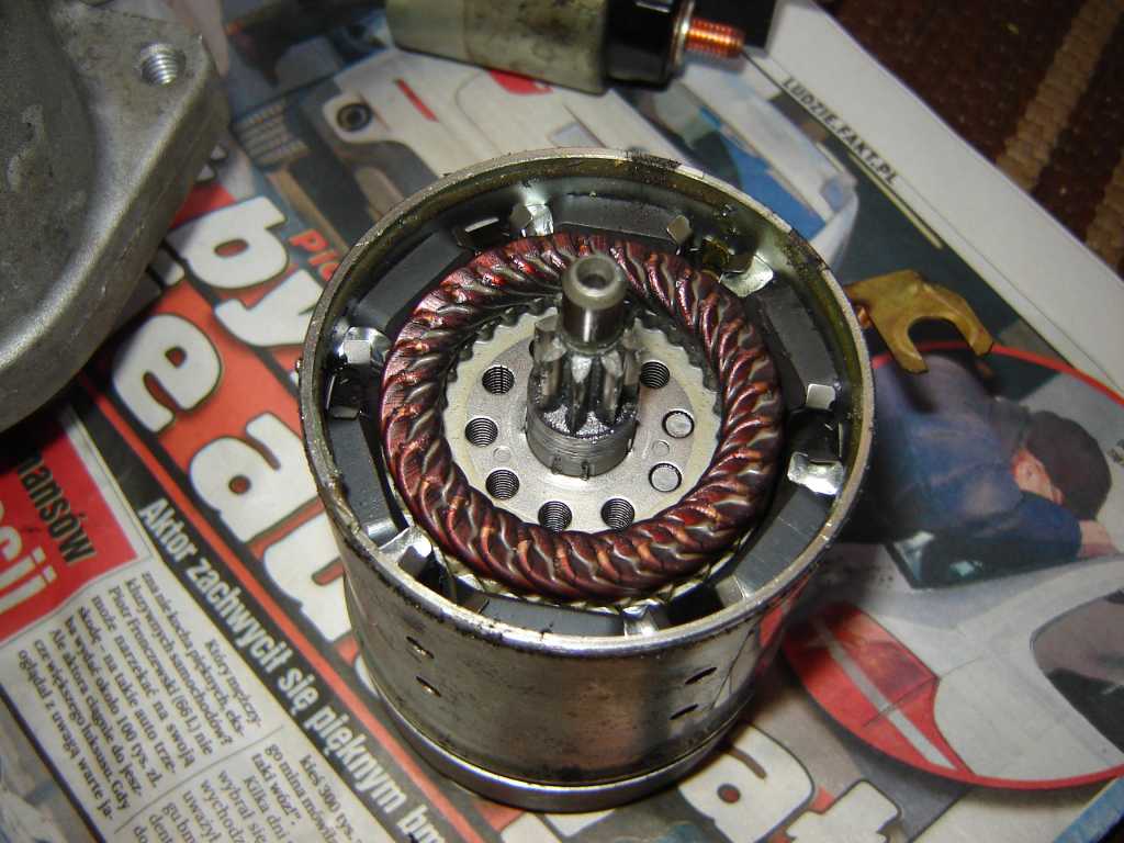

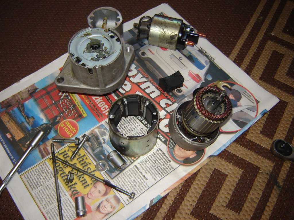

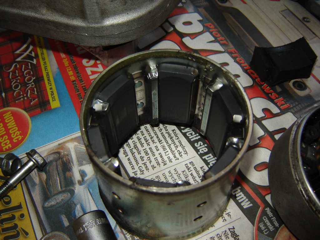

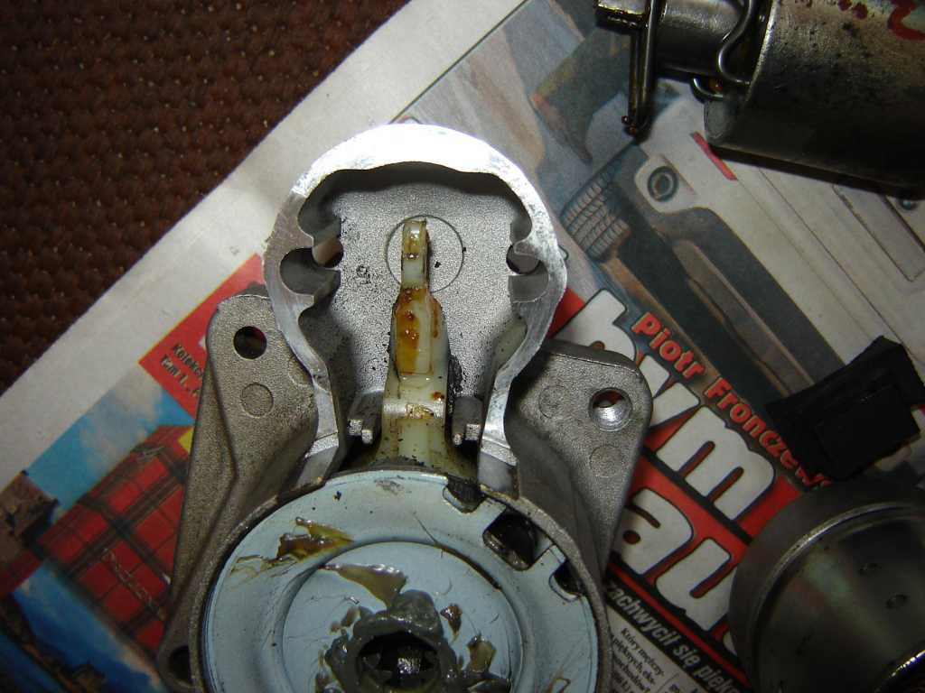

oko21 napisał(a):
Od standardowego rozrusznika z PII/FL różni się dwoma szczegółami. Ma 10 zębów, nie osiem i nie ma złącze stacyjki na przykręcanego na śrubkę. Zębami się nie przejmujemy. Złącze stacyjki dorobimy sami. Tutaj widać gdzie co jest:
No nie tylko.... :P

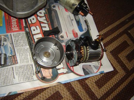

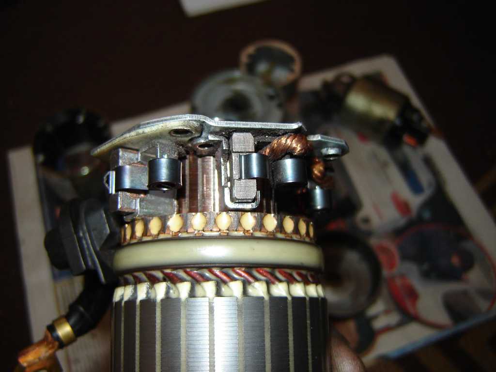

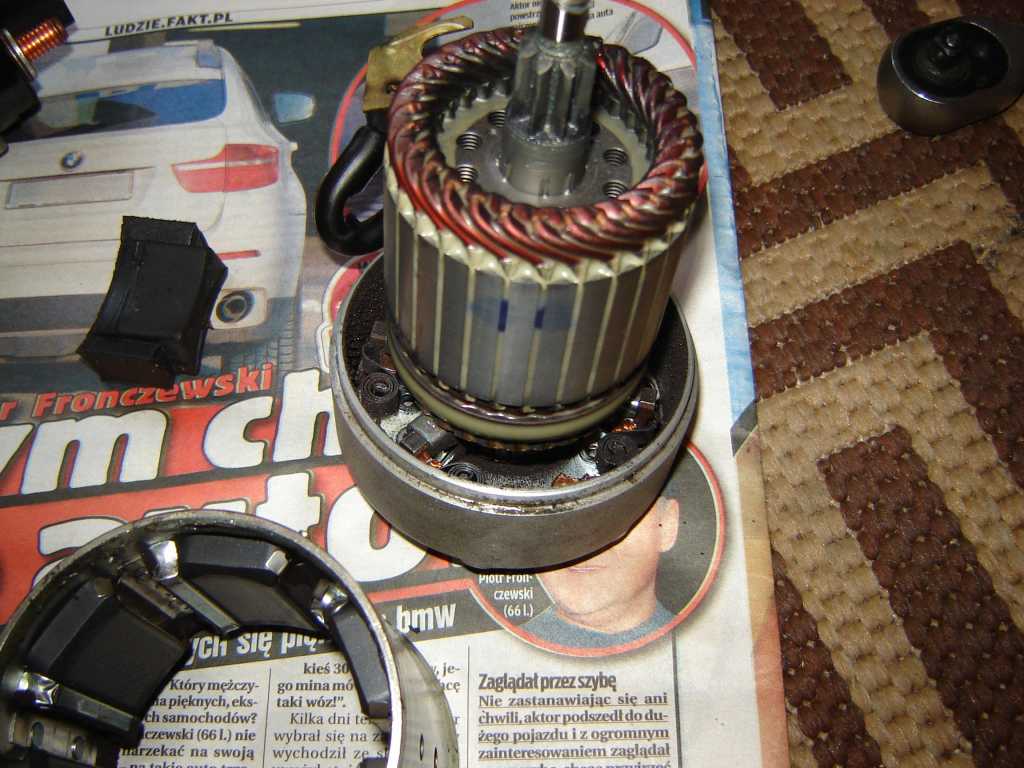

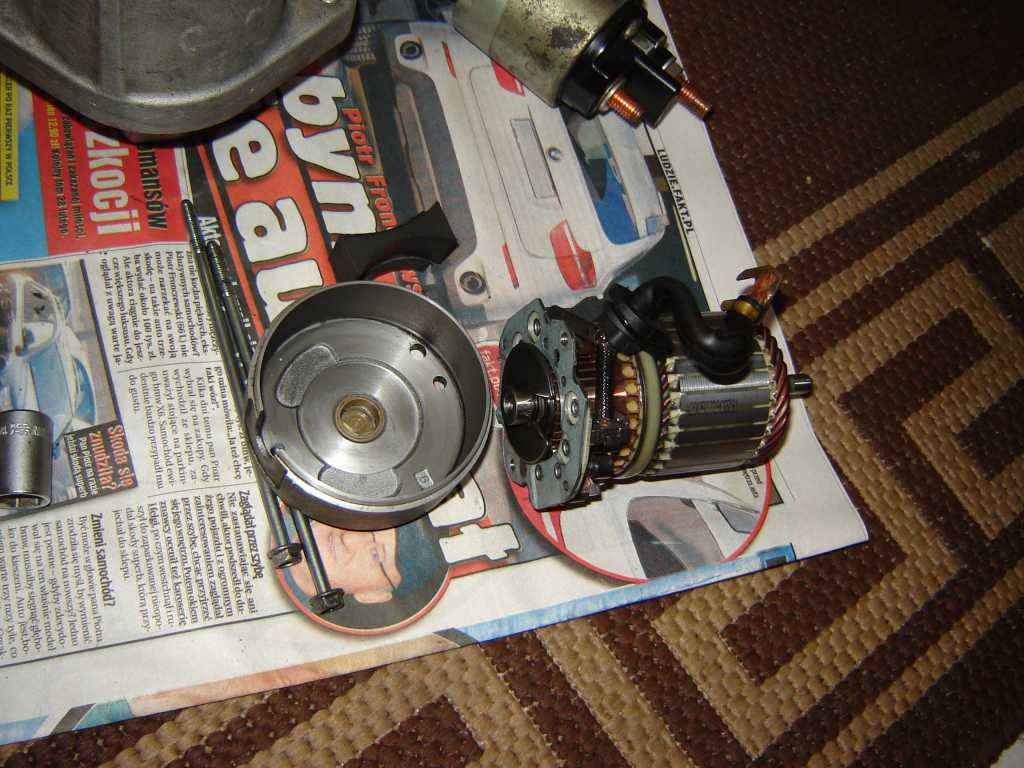

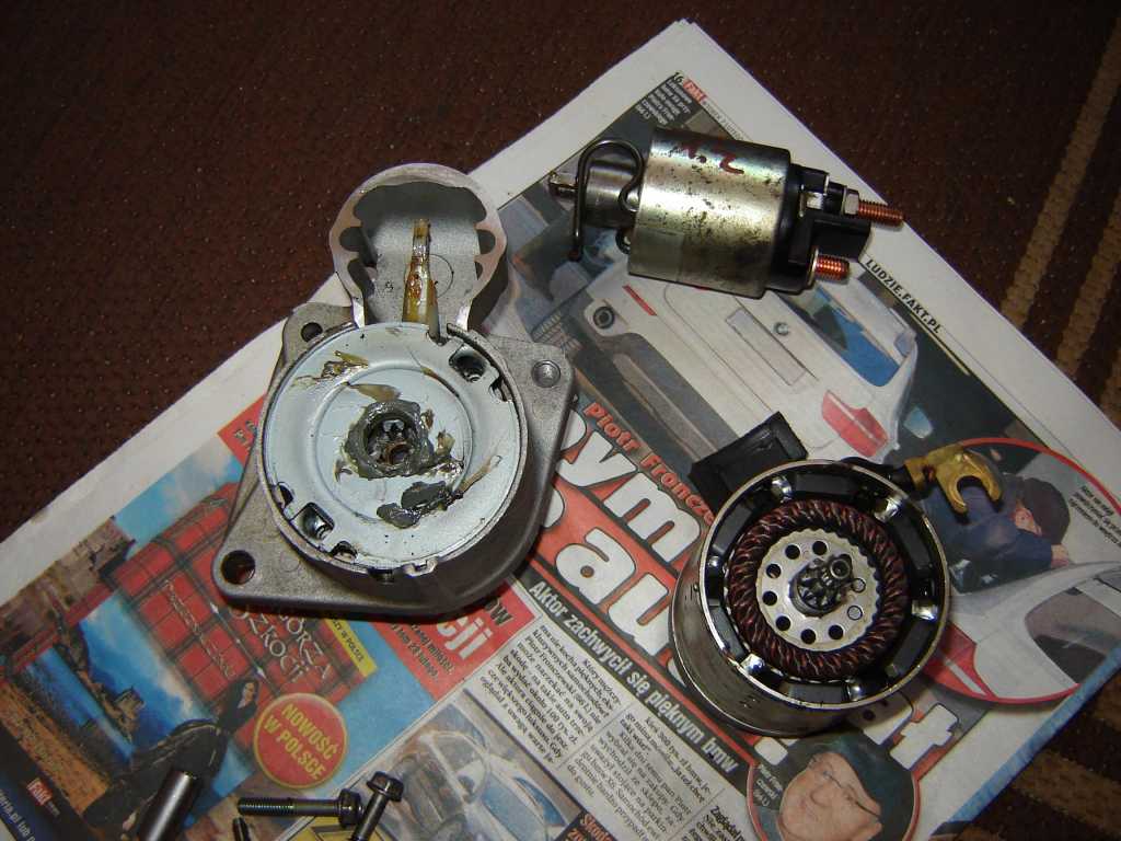

Wirnik osiąga większe obroty (stąd ten dźwięk), z bendiksem jest sprzężony przekładnią planetarną a nie bezpośrednio wszystko na 1 wale.
Same obroty bendixa wydają mi się nieco niższe, ale dzięki przekładni rozruch rozrusznika nie jest taki ciężki przy zastanym, zimnym silniku :)
Poniżej fotki by Adas.

Majkel co to za gazeta :shock:
Jest sadza - jest zabawa :>
 Post #549138 Wysłany: 15 Lut 2012, 21:39;
 Temat postu: Re: Wymiana rozrusznika PII/FL na GP 1.2/1.4 8V
Gazeta jak gazeta :E
Ja tam swojego nie rozkręcałem :>

ipIV napisał(a):
No nie tylko.... :P
Wirnik osiąga większe obroty (stąd ten dźwięk), z bendiksem jest sprzężony przekładnią planetarną a nie bezpośrednio wszystko na 1 wale, 3 pary biegunów zamiast dwóch.
Chodziło mi raczej o wygląd względem starego :wink:

oko21, aleś Ty stary. ;D
Ta pozycja do niczego innego jak podkładka się nie nadaje.

Aaaaaaaaaaaaaaa i bym zapomniał, lutowanie jest ok :E byś zobaczył niektóre moje luty- na pewno bym nie zdał egzaminu u Ciebie :hahaha:

ej chłopaki nie zaśmiecajcie tematu zalóżcie sobie temat lutowania i innych pierdoł w innym temacie.
Co do autora tematu to fajnie ci to wyszło ale z ta śrubą to drut masakryczny nie szlo tego zrobić na szybko złączce? albo wlutować końcówkę męska w rozrusznik i przedłużyć przewód i na jego końcu dać złączkę żeńską?wyglądało by to bardziej profesjonalnie i było praktyczniejsze bo jak ci przyjdzie wymontować rozrusznik to najpierw będziesz musiał zerwać te 8warstw taśmy izol. a potem śruby porozkręcać;]
 Post #549851 Wysłany: 17 Lut 2012, 20:48;
Połączenie j/w na śrubkę jest najsolidniejsze. Poza niedogodnością odwijania taśmy.
Bo Się syf nie dostanie do styku, przez mocne skręcenie.
[ Dodano: 17 Lut 2012 19:48 ]
Jak dac kostkę to tylko taką hermetyczną z uszczelkami :>
:shock: Połączenie śrubowe jest najpewniejsze i ma najmniejsze straty.
Jak by to było takie idealne, to by nie przykręcali tego na śrubę w starym rozruszniku.

uważam że jest dobre bo na to połączanie można zrobić albo kupić gumową osłonkę z kształcie litery "L"

Jako, że rozrusznik w moim kropku ma objawy zajechania i chyba uszkodzenia jednego zęba nadszedł czas na wymianie.
Mam 1.2 8V z 2004 FL i pytanie.
Czy istotne jest jaki obecnie mam rozrusznik czy po prostu wszystkie Hitachi z GP 8V pasują do PII?
Z wymianą dam radę ale nie chciałbym utknąć ze źle kupionym rozrusznikiem.
Raczej wszystkie. Szukaj takiego do 1.2/1.4 8V najlepiej 1kW. http://allegro.pl/rozrusznik-fiat-grand ... 76831.html
