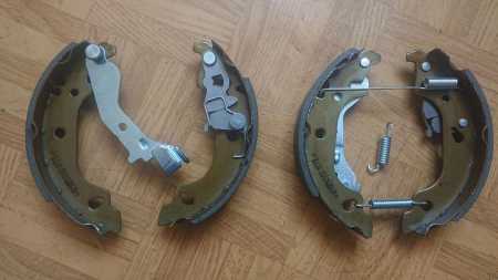

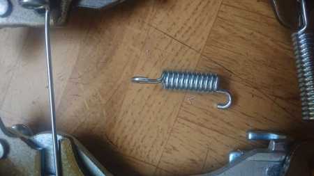

Postanowiłem wymienić komplet hamulcowy na tylnych kołach czyli szczęki , bębny i dodatkowo piasty. Tyle tylko że nowy komplet dla wersji bez ABS-u ma w zestawie 3 sprężyny. Załączam zdjęcia. Natomiast obecnie założony zestaw ma 2 sprężyny jak te tutaj https://allegro.pl/oferta/szczeki-samor ... 4925591725
Ponadto te z allegro są niby z ABS. Ja nie mam ABS-u, więc dlaczego pasują ? No i nie bardzo wiem gdzie założyć te małą sprężynę ze zdjęcia. Będę wdzięczny za pomoc.

Ta mała jest montowana na rozpieraku popychacza szczęk (góra) i fatalnie się ją zakłada, 3 na foto kolor zielony.

Dzięki Cent,. Doszedłem do tego że są 2 rodzaje rozpieraków czy samoregulatorów. W każdym bądź razie komplet szczęk które zakupiłem nie będzie pasować do rozpieraka tego który mam obecnie. Musi być coś takiego https://allegro.pl/oferta/panda-punto-b ... 7801605560 dziś kurier przywiezie części, więc jak zamontuje dam znać co i jak

ja w swoim mam właśnie taki rozpierak jak w tej aukcji, szczęki na pierwszy strzał oka też identyczne jak na tych fotkach, auto oczywiście bez abs, a tę małą sprężynę chyba jakoś śrubokrętem montowałem, o coś tam oparłam śrubokręt i na zasadzie dźwigni, jakimikolwiek szczypcami to rzeczywiście droga z cierniami

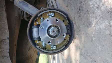

Udało się, wszystko zamontowane. Z tym naciąganiem sprężyn nie było tak źle. Jedynie trochę męczyłem się z nałożeniem nowego bębna hamulcowego. A to dlatego ponieważ zbyt szeroko były rozłożone szczęki i ten element który się przesuwa (w sumie 2) były jakby to powiedzieć rozłożone. A muszą być całkowicie wsunięte. Mogłem zdjęcie zrobić, no cóż. A to efekt końcowy.
