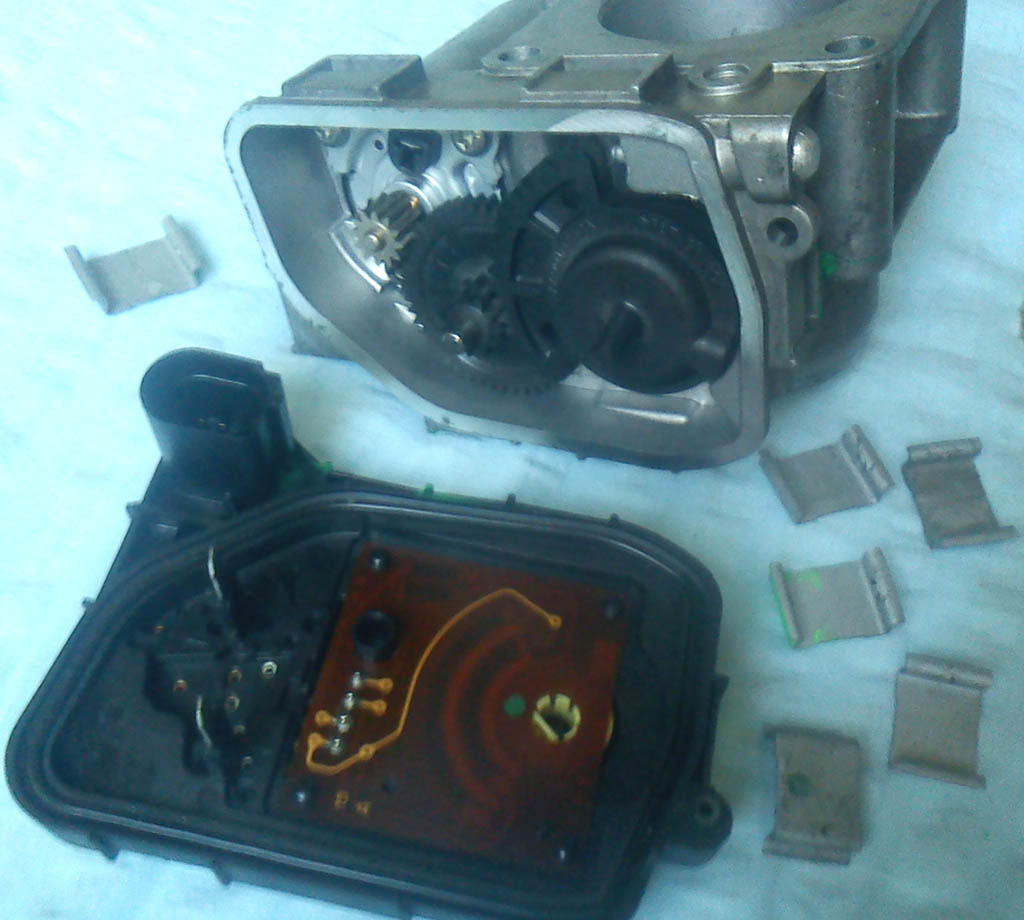

1. Czujnik położenia przepustnicy trzyma się na zatrzaskach, blaszkach. Trzeba je zdjąć, podważyć. Składa się to później ciężko.
Komentarz do pliku: Zdjąć klipsy. Trzymają bardzo mocno!

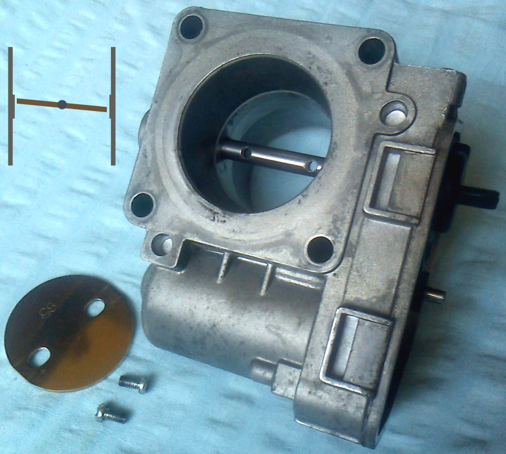

2. Klapa przepustnicy trzymana jest przez 2 śrubki Torx. Mogą być zapieczone, będzie ciężko odkręcić. Po odkręceniu obracamy ośką (po to się zdejmuje pokrywę, czujnik położenia) za koło zębate i wyjmujemy klapkę. Klapa jest ścięta pod kątem, znaczy jej krawędzie i powinna pasować tylko w jednej pozycji przy montażu, numerem "85" do góry (gdy się zagląda w przepustnicę zamontowaną na silniku), czyli na tej fotografii leży odwrotnie.
Komentarz do pliku: Torxy, zapieczone, uszkodzone gwinty, uważać.

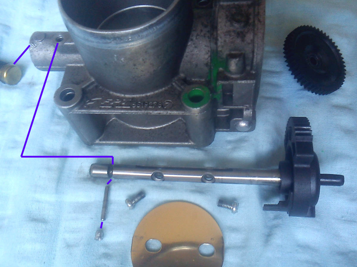

3. Najtrudniejsza część, wyjęcie osi. Ośka jest zablokowana cienkim kołkiem ("pinem"). Kołeczek jest z kolei zablokowany aluminiowym koreczkiem. Ja go nawierciłem i nagwintowałem (chyba M3), aby go wyjąć za pomocą śrubki (później wciskamy np. na klej lub farbę, lakier do paznokci). Kołeczek powinien wypaść sam, jak się przepustnicę odwróci "do góry nogami" i lekko ostuka (ostrożnie, czymś miękkim, drewno, plastikowa rękojeść śrubokręta, albo o stół), ewentualnie jakiś miniaturowy magnesik (jak ktoś ma). Pokrywka łożyska (ten korek, "kapsel") można wyjąć śrubą, po prostu na chama wkręcić śrubę (chyba M10) w kapsel/zatyczkę i wyszarpnąć (później montaż na wcisk).
Komentarz do pliku: Wymontowanie osi głównej.

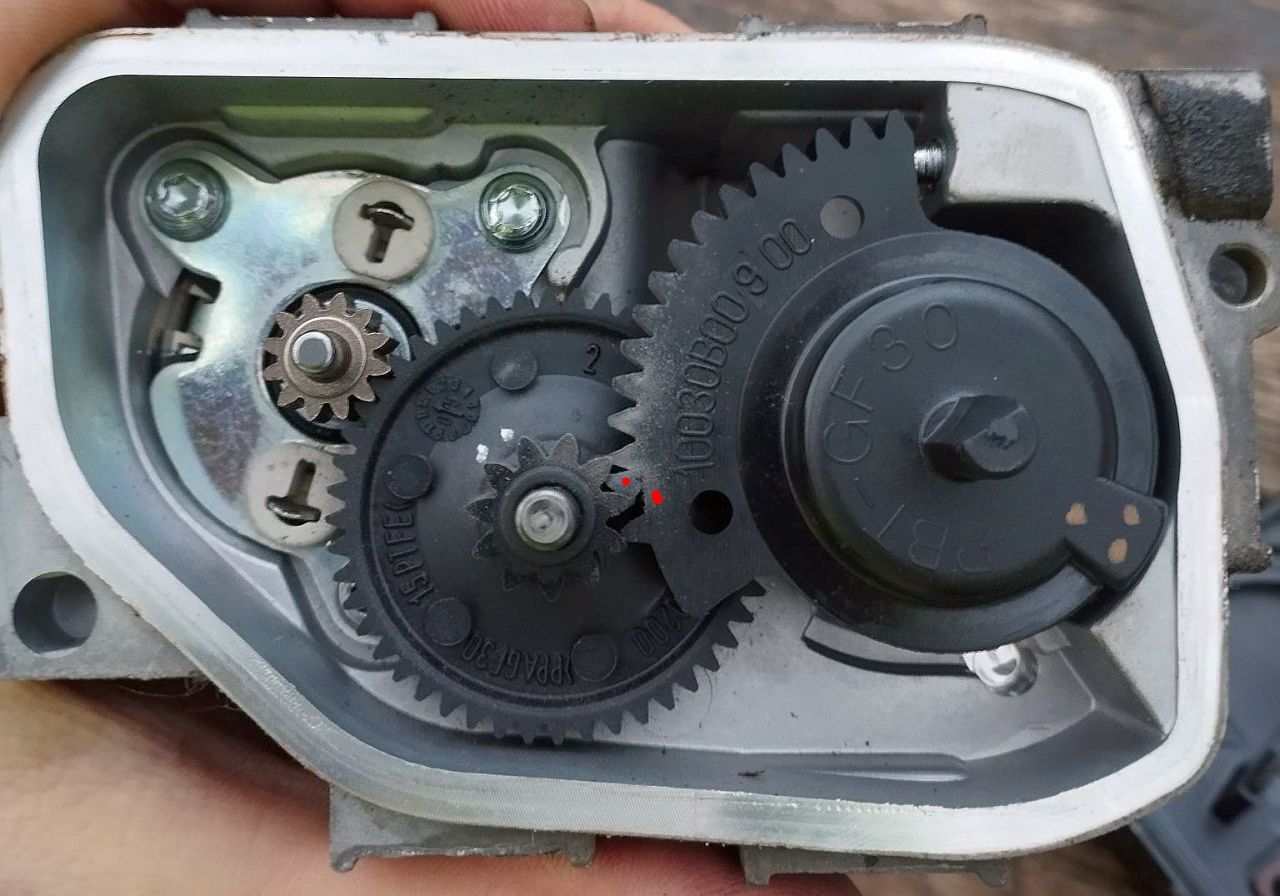

4. Przy wyjmowaniu ośki wychodzą też pozostałe elementy, sprężyna i kółko zębate. Później można wykręcić silnik. Rezystancja silnika to było kilka, czy kilkanaście omów (zależnie od pozycji, szczotki jak i gdzie się ustawią). Oceniamy czy pracuje lekko, nic nie lata (luzy), nie ociera, nie hałasuje.
Komentarz do pliku: Przepustnica rozmontowana.

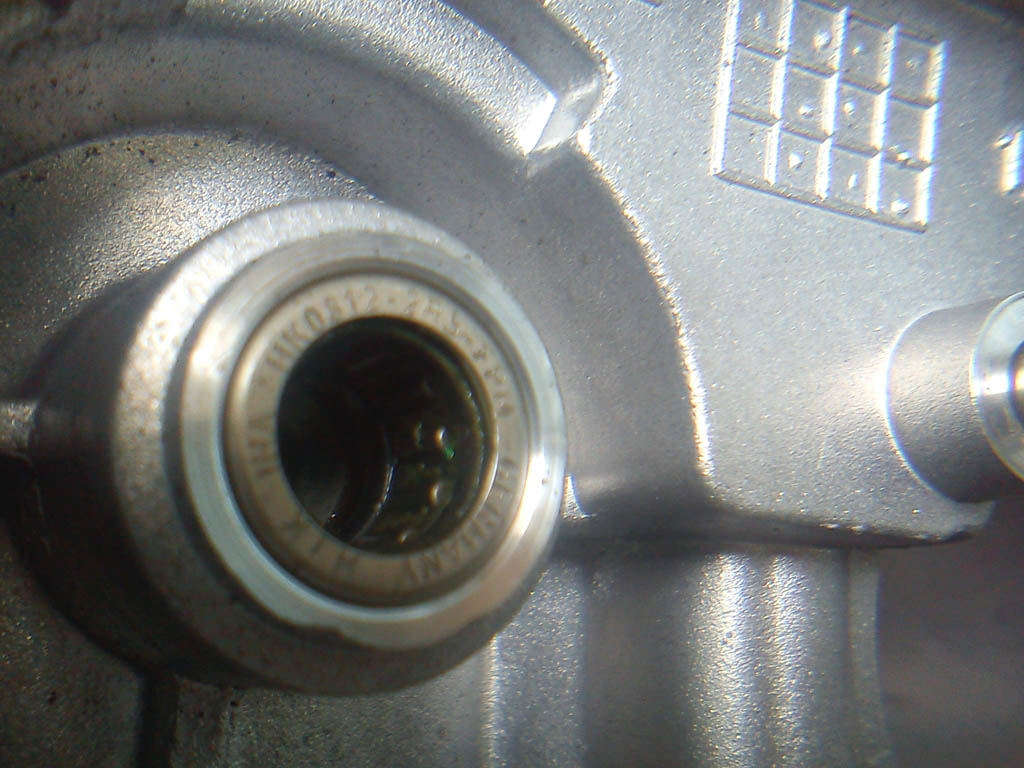

5. Od strony napędu ośka przepustnicy ma porządne łożyskowanie (wałeczkowe), a głębiej jest uszczelniacz (także zalewanie przepustnic różnymi przypadkowymi chemikaliami, może mu zaszkodzić, a dalej syfy pójdą w łożysko). Przy składaniu czymś to wypada nasmarować.
Komentarz do pliku: Dobre łożyskowanie.

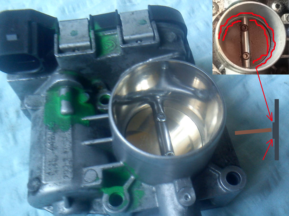

7. Lekki, amatorski "porting" przepustnicy. Polerowanie oraz złagodzenie "schodka", krawędzi wewnątrz (szlif, polerka). Nie poleruje się samego środka gardzieli, tam, gdzie spoczywa klapa w pozycji biegu jałowego, bo można go zepsuć (będzie za dużo powietrza). Również krawędzi, po obwodzie klapy, się nie dotyka. Uważać. Ostatni szczegół, śrubki trzymające klapę są za długie, wystają trochę - można je skrócić.
Komentarz do pliku: Eksperymentalny porting przepustnicy.
Jest to oczywiście błędne "polerowanie" (pełno wad), do prawdziwego "lustra" daleko (to jest tylko "wybłyszczone"), ale tu wystarczy.
Komentarz do pliku: Wieśniackie pseudo-polerowanie (wyślizganie).

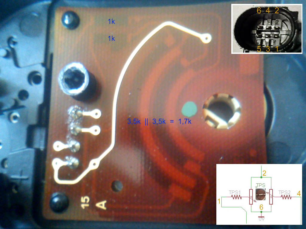

8. Czujnik położenia przepustnicy, to są dwa potencjometry (w trakcie obrotu na jednym rezystancja rośnie, a na drugim maleje), złączone równolegle. Według schematu. W złączu przepustnicy są ponumerowane "piny". Część obrotowa potencjometru (biały plastik) jest dość luźna, to normalne (gdyby się ktoś martwił). "Schemat" jest wycięty z następnego obrazka, styk numer 6 wcale może nie być "masowy" patrząc ze strony samochodu (nie wiem, nie sprawdzałem) - żeby nie było nieporozumień.
Komentarz do pliku: TPS

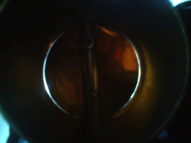

Bo aby klapka ładnie "siadła", montuje się ją właśnie w pozycji całkowicie zamkniętej (bez widocznej szczeliny).
Komentarz do pliku: Celowa szczelina, niedomknięcie = IDLE RPM.

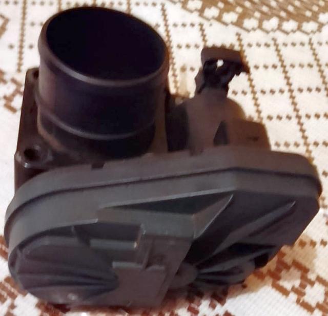

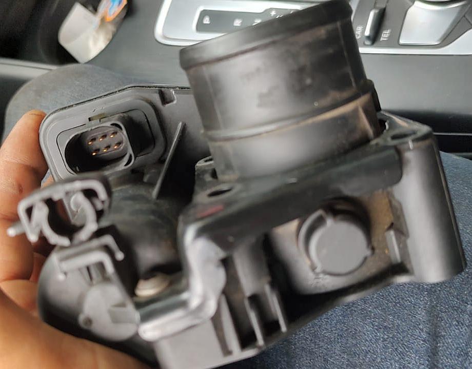

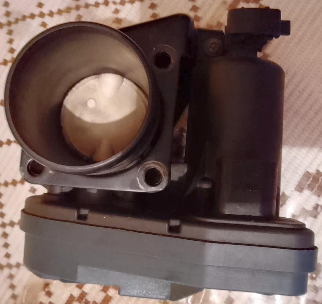

Ciekawostka zza oceanu. W Meksyku mają takie przepustnice niektórzy. Tworzywo. Podobno się psują (nieco częściej niż metalowe).
Komentarz do pliku: Wąsaty Meksykanin poszukuje przepustnicy.
۞۞۞۞۞۞۞۞۞۞ [ Dodano: 17 Lut 2025, 03:53 ] ۞۞۞۞۞۞۞۞۞۞
Przykłady zużycia, głównie ząbki się łamią, mielą. Czasem też ośka plastikowa co wchodzi w potencjometr się wyciera (chyba, że to fabrycznie ma taki profil).

Które ścieżki łączy ślizg?
Wykorzystywane jest około 2/3 długości ścieżek. Fajnie widać po wytarciu, gdzie gaz pracuje najczęściej, niskie obroty i bieg jałowy.
Kupiona używka z Allegro jest nowsza od mojego (na fotce niżej - widać większe zużycie, tu już się sypie proszek lekko).
Ale to jeszcze działa normalnie.
