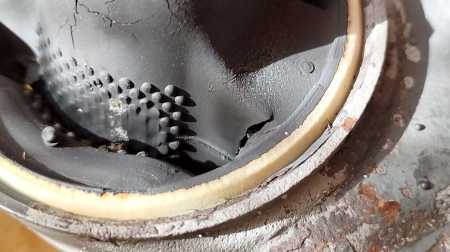

13. Niespodzianka. Jedno z nowych łożysk (Febi) było wybrakowane - nie ma 2 kulek! Na szczęście miałem takie. Plus dodałem smaru (nie żałować).
Komentarz do pliku: Skandal! W nowym łożysku brakuje kulek!

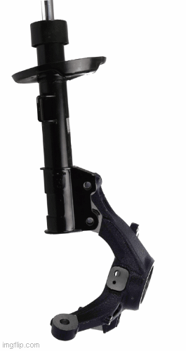

18. Kolumnę należy dobrze wycentrować w kielichu, bo można położyć krzywo. Później też 2 śruby mocujące do zwrotnicy można przykręcić "krzywo" (zawsze jest jakiś luz montażowy, czyli pochylenie zwrotnicy da się zmienić, mimo, że jest "nieregulowane"). Ja obie strony montowałem "tak samo" w sensie pozycji amora względem zwrotnicy (albo ciągniemy do siebie albo pchamy amora w trakcie dokręcania). To zwiększa szanse, że przynajmniej będzie symetrycznie (nie znaczy, że "dobrze"). W samochodach większość rzeczy jest niechcący "regulowana" (nie wierzyć dosłownie w serwisówki, które mówią, że coś "się reguluje", a coś nie - bo przestawić większość rzeczy można).
Komentarz do pliku: Wszystko jest "regulowane" w samochodach!
17_Katy_nie_regulowane_ale_mozna_przestawic.gif [ 472.57 KiB | Obejrzany 20025 razy ]
Auto jeździ prosto, kierownica jest prosto, nie ściąga (ani na luzie, ani przy hamowaniu, czy przyspieszaniu), co nie dowodzi, że jest prawidłowo (na zbieżność/geometrię na razie nie jadę, bo będą inne prace niedługo - "tył goni przód", też do roboty).
Jeśli przed wymianą amorów/sprężyn/poduch samochód jeździł prawidłowo, a po wymianie ściąga, to NIE regulować drążkami, bo nie to się zmieniło (zmieniliście "tylko" pochylenia kolumny/zwrotnicy, stąd ściąganie, czy kierownica "krzywo patrzy").

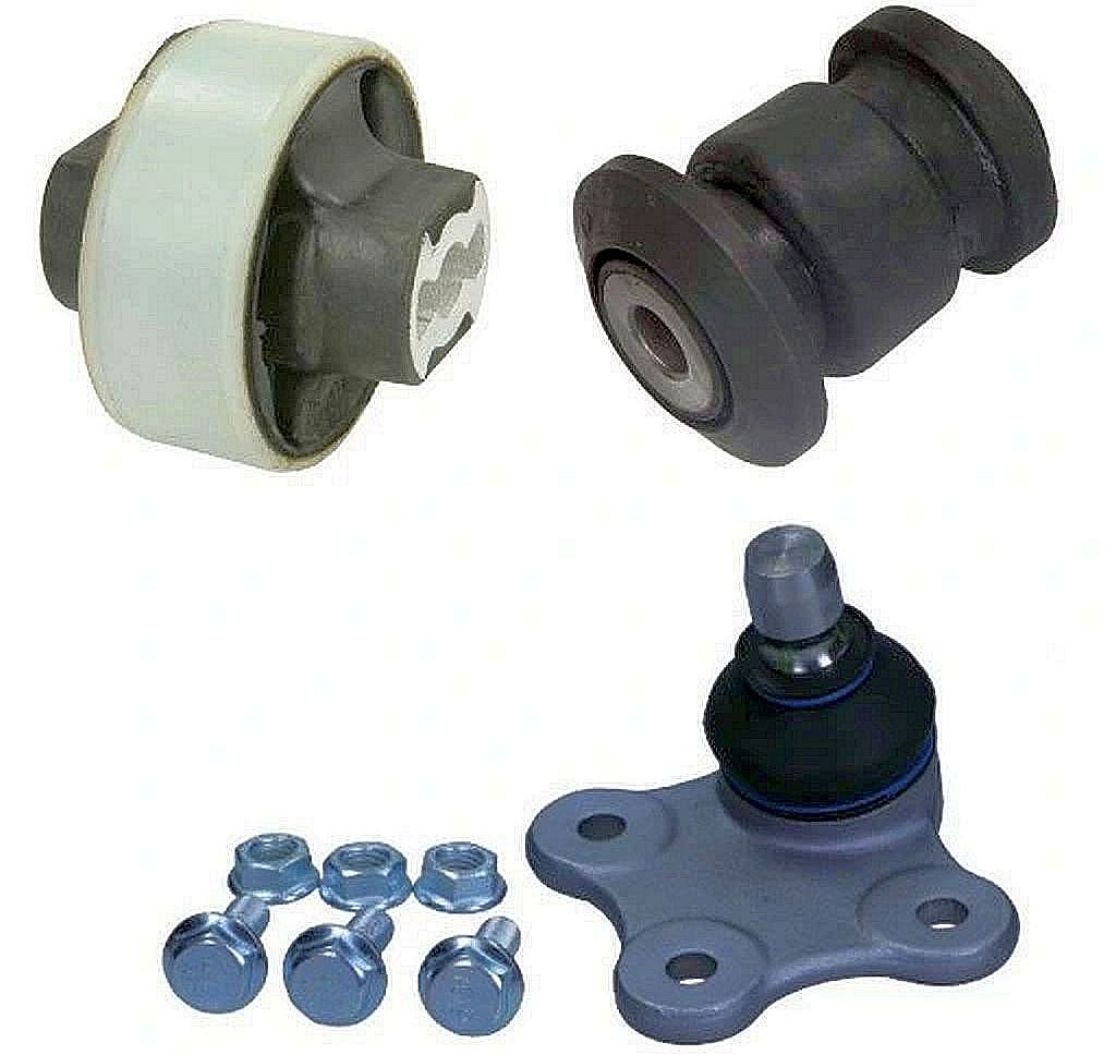

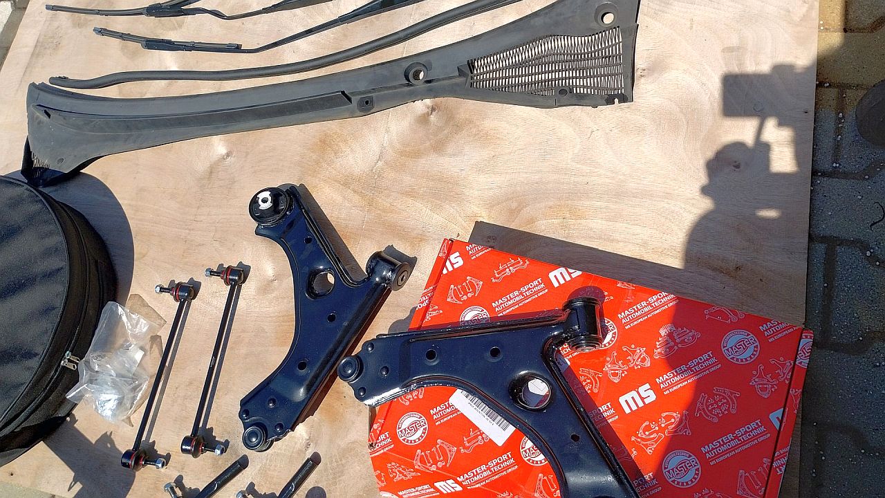

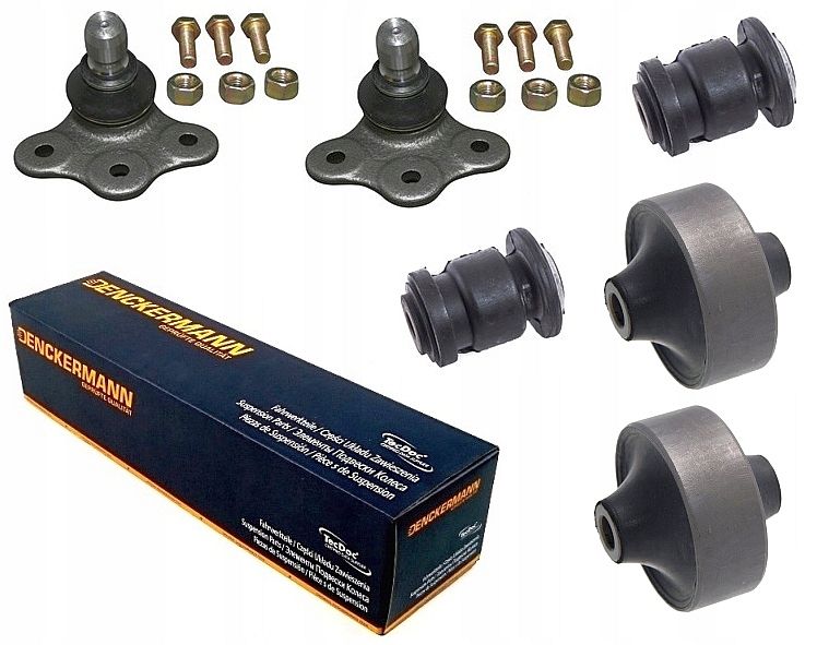

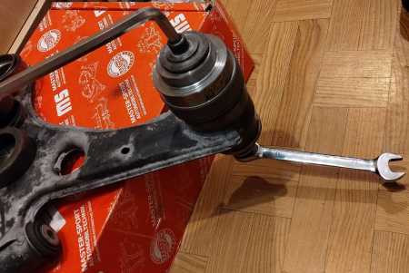

Amory, sprężyny, poduszki, stabilizator (poradnik), belka/wózek przedni (poradnik), końcówki drążków. No to teraz wahacze.

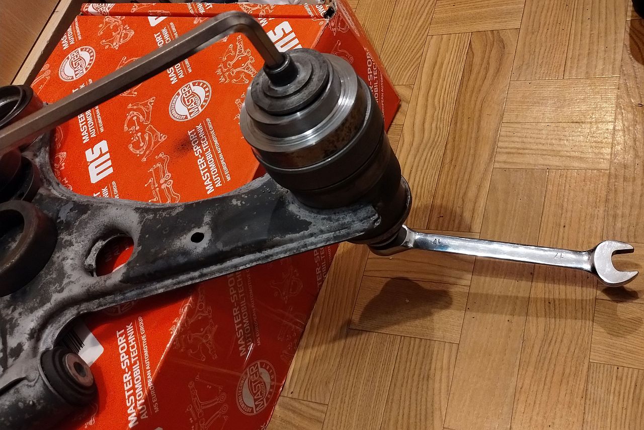

Prosta robota, dwie śruby E18 do odkręcenia i tyle (plus sworzeń wahacza oczywiście, 16 mm). W montażu świeżego wahacza przeszkadza stabilizator, jak nie chcesz podrapać wahacza, to stabilizator odkręć (łącznik oraz mocowanie, guma).
Tani zestaw, zobaczymy ile wytrzyma... Gołe nity i spód sworznia pomalowałem na czarno, co by wolniej gniło. Do wnętrza można napylić konserwacji na tłusto (wosk do profili zamkniętych itp.).

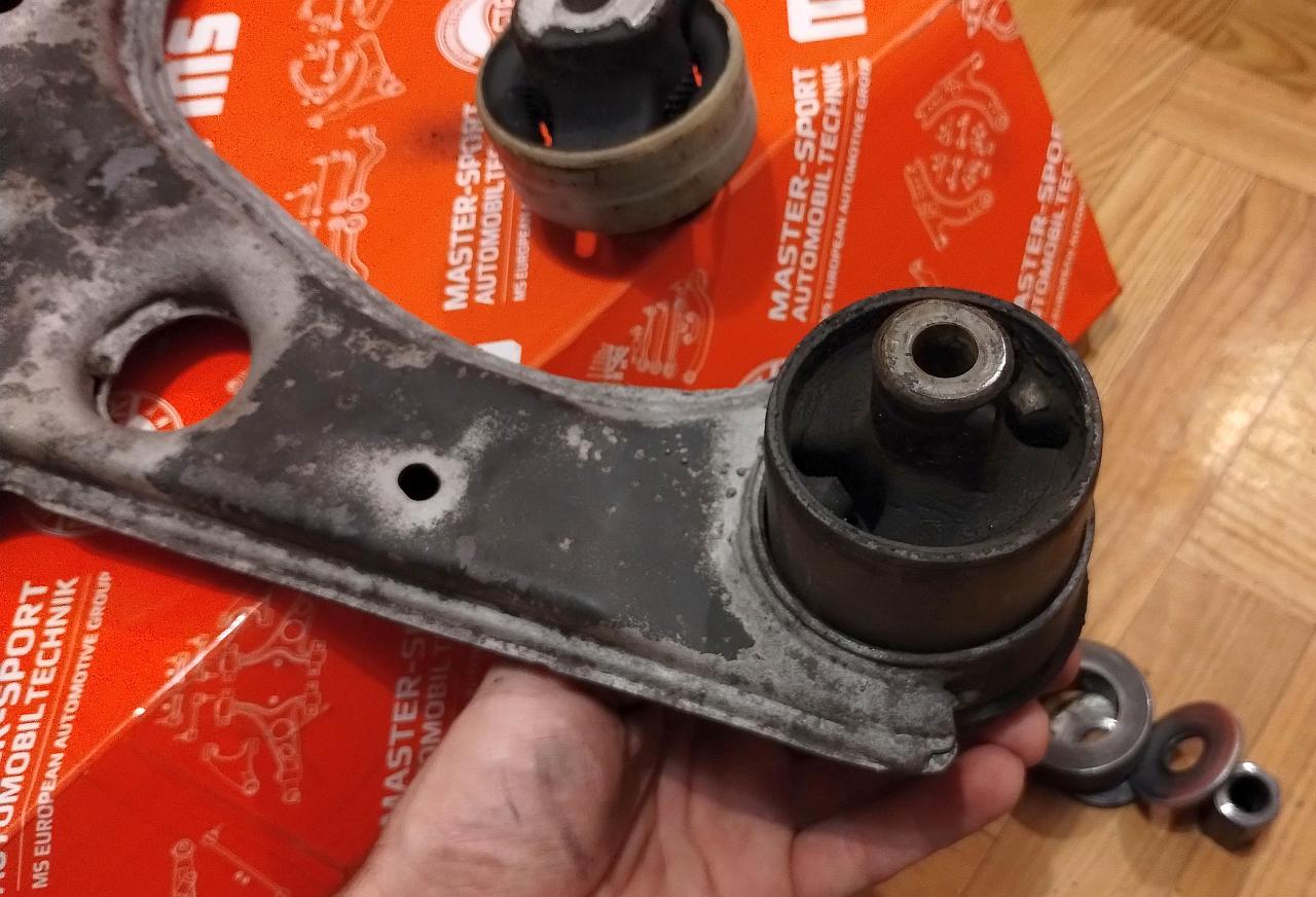

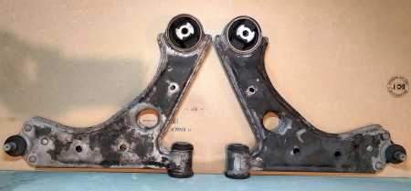

Stare wahacze po wstępnym piaskowaniu nie są wcale złe. Baza pod regenerację jest (scenariusz Kubański, gdyby części nie było).

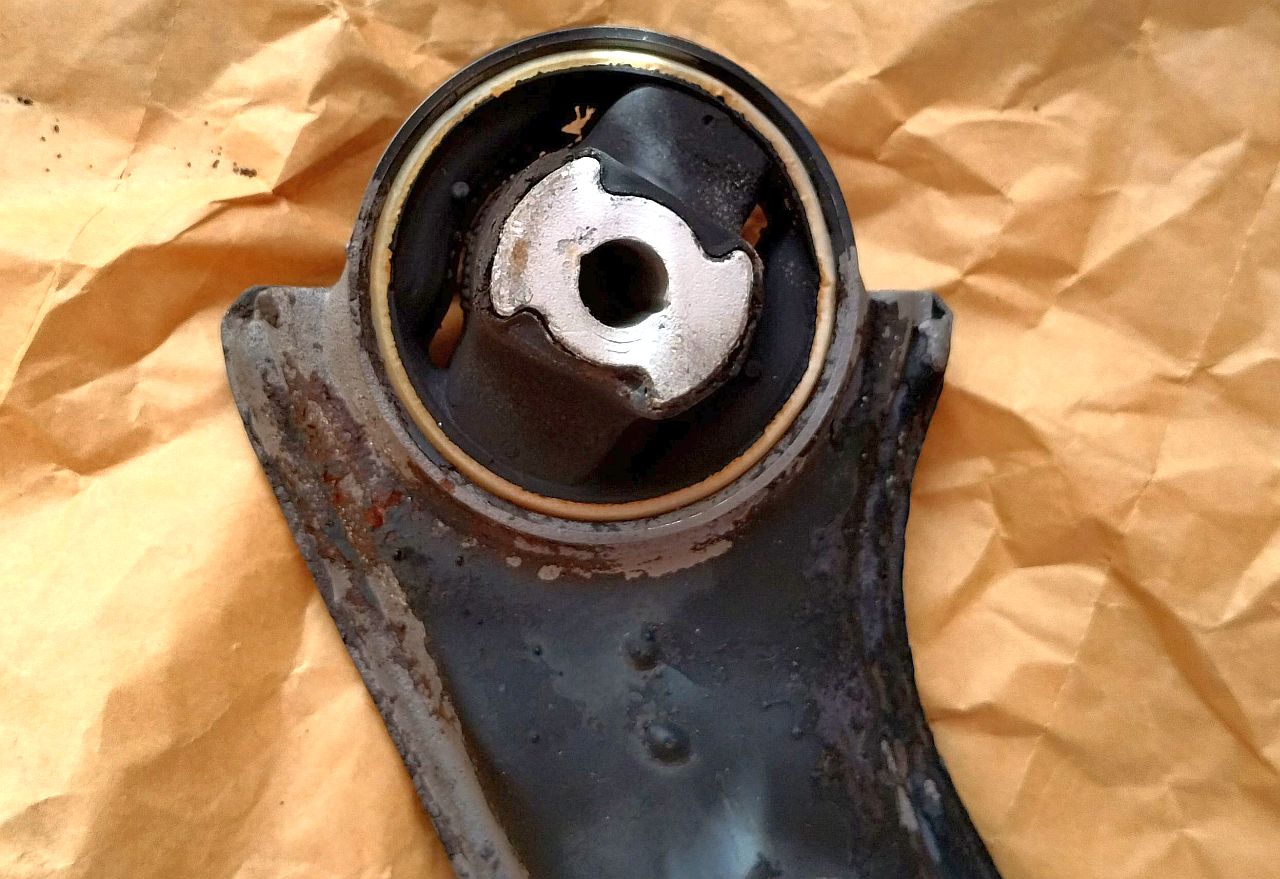

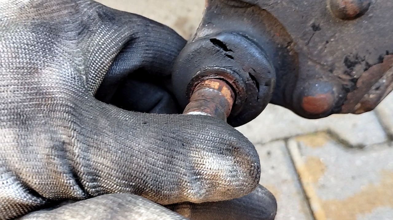

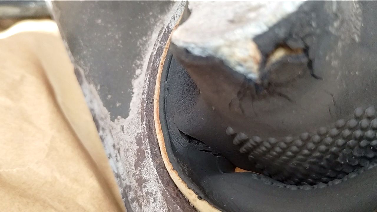

Powód wymiany kompletu, luźny jeden (lewy) sworzeń, porwana osłona. Lata luźno (jednym palcem można ruszać).
Powód drugi, powierzchniowe pęknięcia ("pajęczynka") po demontażu i umyciu gum (trochę też piaskowanie otworzyło) okazały się głębokimi pęknięciami. Gumy się rwą. Lekcja dotyczy KAŻDEJ gumy w samochodzie: na brudnym i zamontowanym elemencie często nie widać rozmiaru zniszczeń. Tu się niekumaci najmocniej kłócą w razie problemów (że "ja mam dobre", mocowania silnika, wahacze, belkę tylną itd., "bo nie jest całkiem zerwana" guma).
To jeszcze przeszło przegląd ("rysy" były widoczne, ale w syfie na samochodzie nie aż tak).

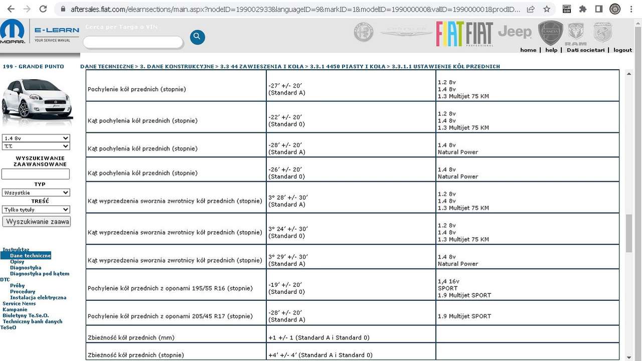

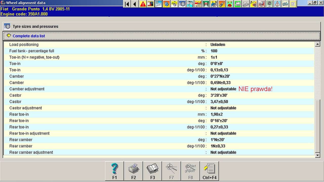

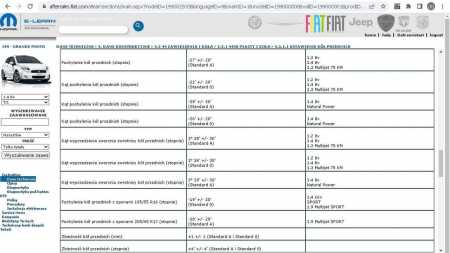

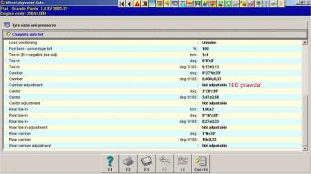

Formalności z eLearn. Prawie wszystko jest "regulowane", najtrudniej popsuć kąt wyprzedzenia/pochylenia zwrotnicy (około 3,5 stopnia), "castor". Resztę da się ruszyć, każda śruba/otwór ma jakiś luz. Kąt pochylenia koła ("camber") się "reguluje" śrubami amor-zwrotnica. Rozstaw kół przednich można nieco ruszyć wahaczem jak wyjdzie zły (pozioma tuleja - przy okazji, tę dokręcamy przy samochodzie stojącym na kołach lub przy wahaczu podniesionym w górę odpowiednio).
Także, jak wam się jakiś "fachowiec" od zbieżności/geometrii mądrzy, straszy, że tu wszystko jest złe, krzywe i do wymiany, "bo tu się nic nie reguluje", to kopnąć go w zad. Oczywiście, auto może być po przejściach, pogięte i ciężko to korygować (szczególnie tylną belkę), ale zawodowiec powinien chociaż spróbować coś poprawić, a nie rezygnować, odmawiać regulacji.
Komentarz do pliku: BZDURY o rzekomym "braku regulacji".

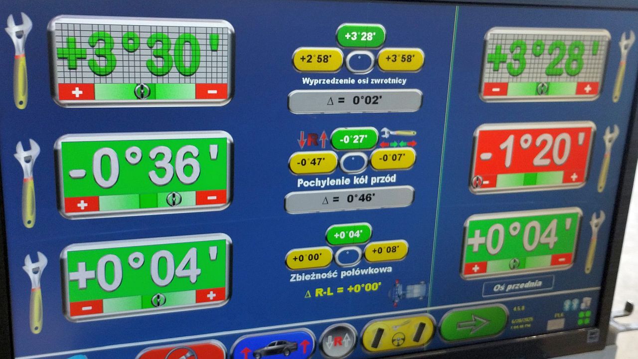

Animacja GIF (jak się nie rusza, kliknij w nią) w przesadny sposób pokazująca o co chodzi (że można pochylić koło).
Przykładowa fotka w trakcie ustawiania. Wstępna zbieżność była nieco przestawiona (na fotce już gość poprawił), zostało tylko jedno koło za mocno pochylone do środka (tę różnicę około 1 stopnia widać jak się patrzy na auto). Przy montażu celowo napierałem na amor-zwrotnicę, aby koła miały przechył (tylko z jednej strony za mocno).

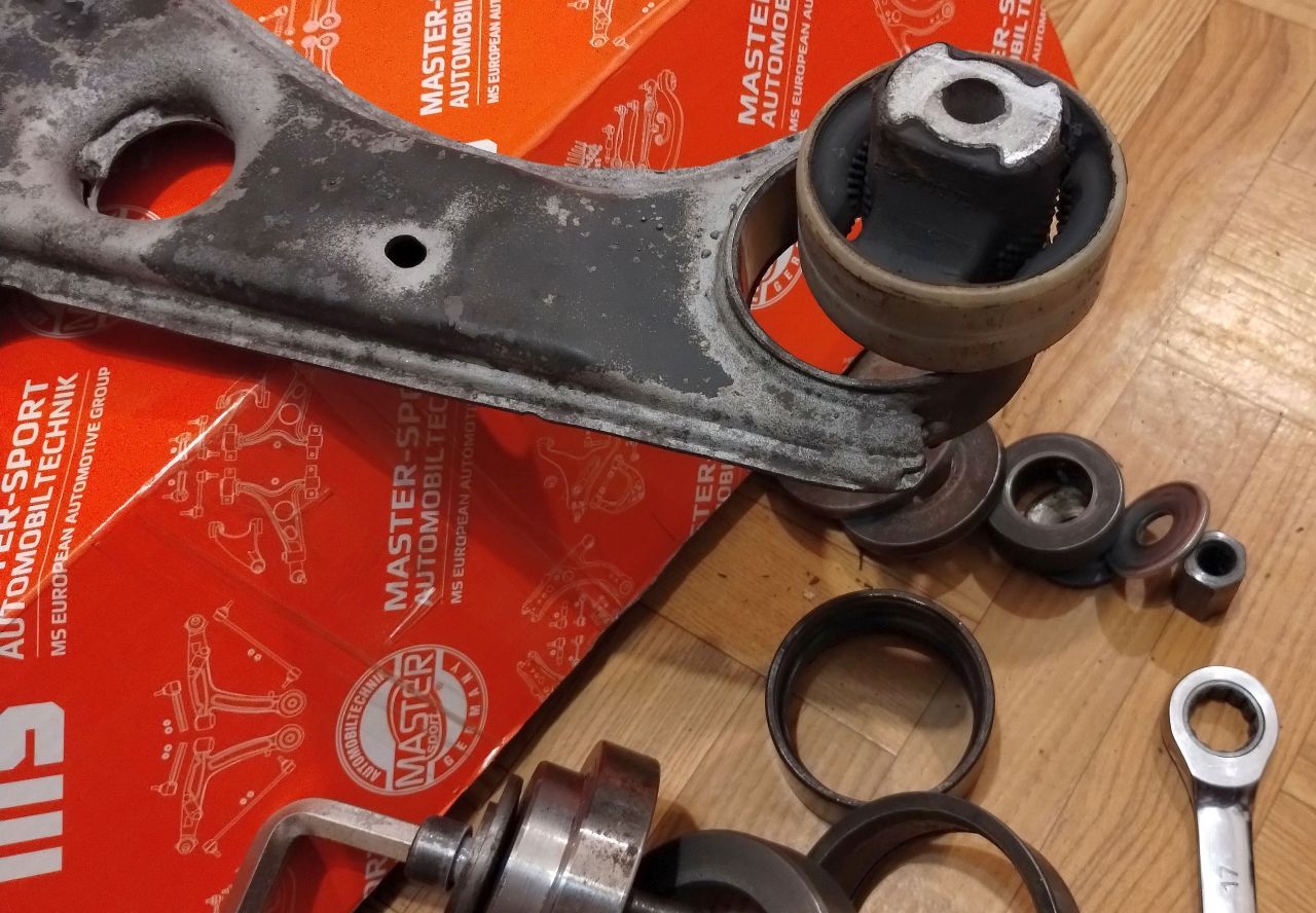

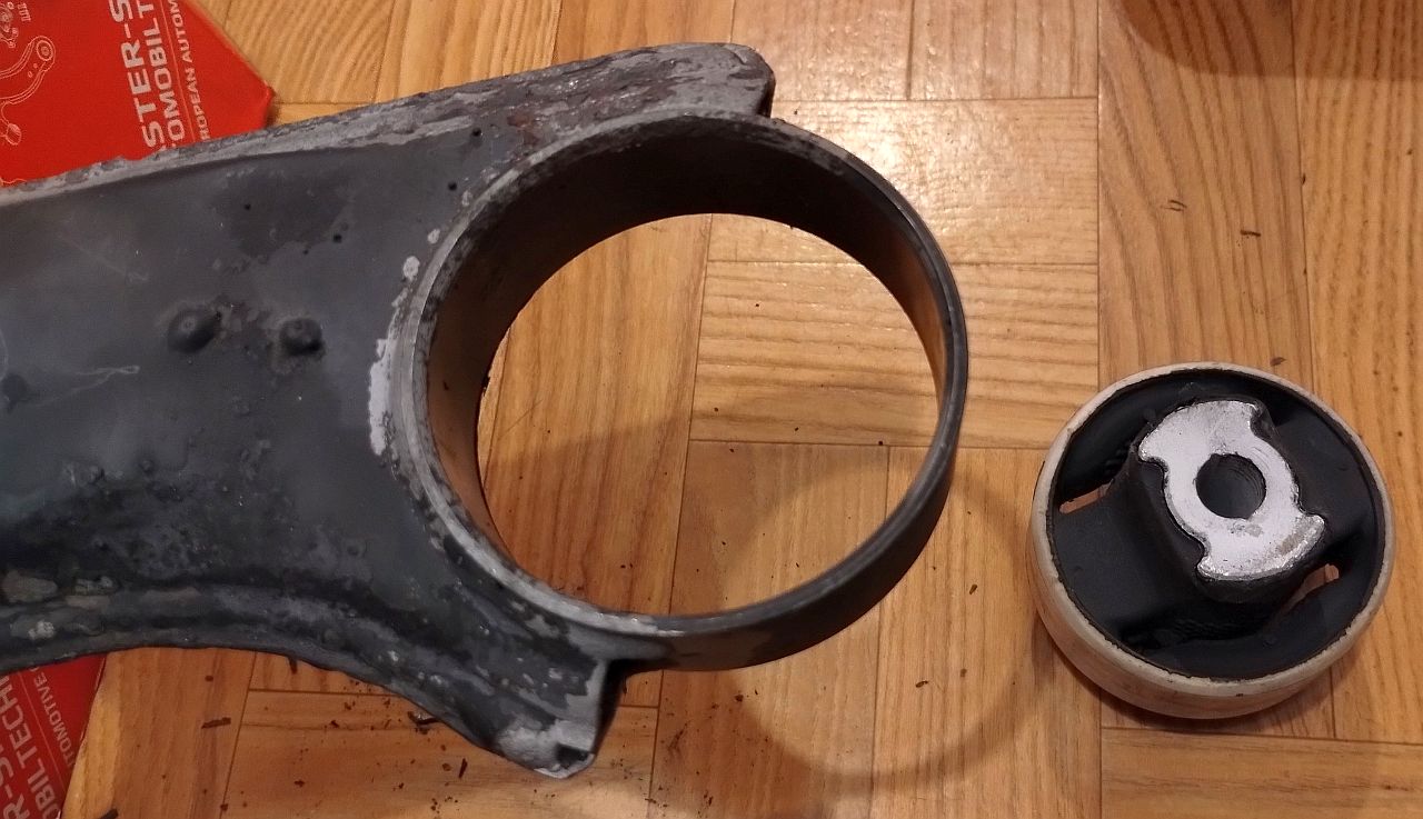

Co do naprawy starych wahaczy, to opcje niby są, wszystkie elementy póki co dostępne, ale co z tego. Wraz z robocizną, koniecznymi narzędziami (trzeba mieć czym to wyprasować i zamontować) i kwestią korozji (z wierzchu nie problem, od wewnątrz gorzej, wytrawiać by trzeba rdzę), to się nie kalkuluje (tylko w ramach ćwiczeń, nauki).
Improwizacja (trzeba mieć takie graty, jakieś tuleje, bieżnie dużych łożysk), ściągacz. Tuleja plastik-guma, idzie lekko.
"Zbieractwo" się na coś przydaje jednak.
Na nowych wahaczach (nawet jeszcze na skopanej zbieżności/geometrii) auto się prowadzi super, sztywniejsze.
Warto zrobić taką wymianę "przedwczesną" (nie ciesz się, że auto "zaliczyło" przegląd, bo takie zużycie/usterki mogą być).
Extra informacja na koniec. Tuleja tylnej belki wygląda na podobną średnicę. Faktycznie, ale wpada luźno w wahacz. No i co z tego? Chodzi o to, że można użyć tych samych narzędzi do tulei wahacza i w tylnej belce. Do demontażu nie trzeba konstruować ściągacza, tylko wybić tuleję (przez odpowiedni pierścień, np. z łożyska piasty, tu chyba użyłem bieżni z Punto 1 lub Uno). Nowe tuleje oczywiście wypada wciągnąć/wprasować (za zewnętrzną krawędź), a nie bić.
