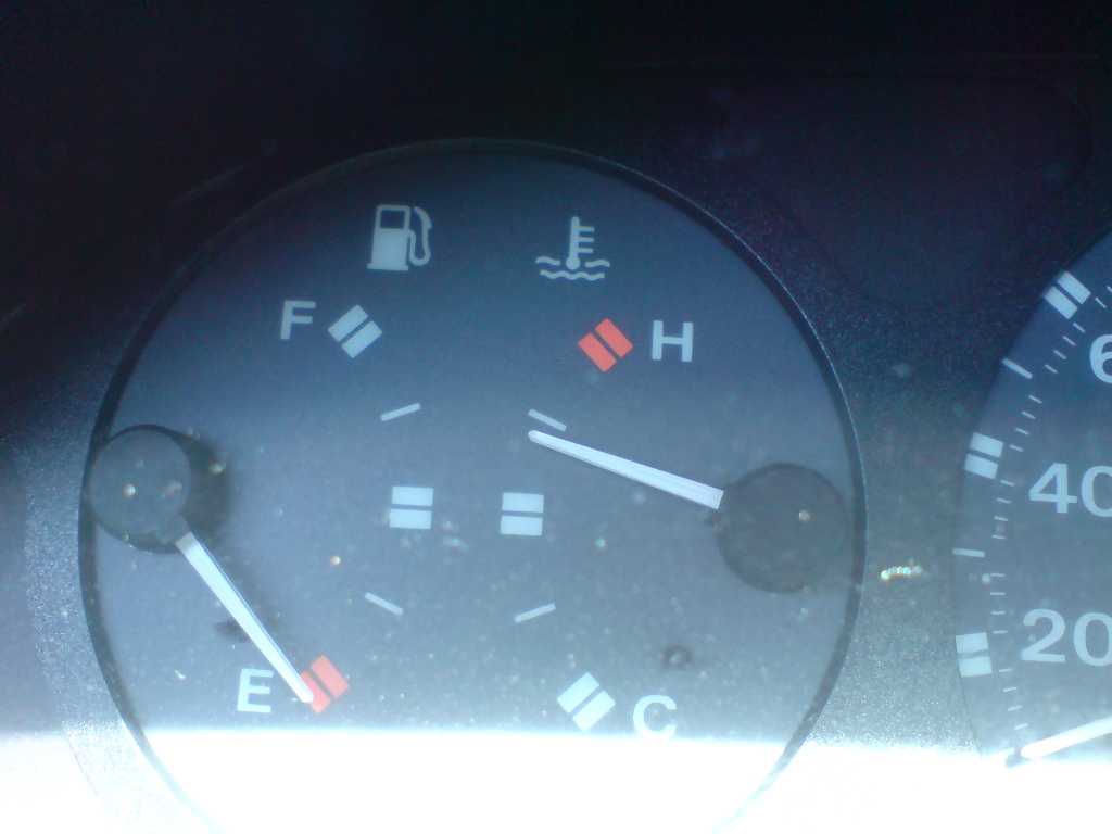

Witam .Wczoraj skończyłem wymianę pompy wody. Po napełnieniu układu chłodzenia i odpowietrzeniu wentylator nie załączał się w ogóle. Dzisiaj
odpowietrzyłem układ jeszcze raz, wentylator zaczął działać, ale wcześniej włączał się na równej połowie wskaźnika. Teraz włącza się w pozycji takiej jak na zdjęciu.
Czy nie przegrzeje silnika?
Dodam że wcześniejsza pompka miała więcej łopatek na turbinie ta ma normalne jak w oryginalnej.
Czy to wina mniejszego ciśnienia pompowania wody?

Wentylator powinien się włączać przy określonej temperaturze.
Stawiam na zapowietrzenie układu mimo wszystko, bo nie chce mi się wierzyć aby po wymianie pompki czujnik temperatury zaczął szwankować.

Moim zdaniem przepuszcza Ci termostat. Zanim nagrzeje sie silnik do wlasciwej temperatury, termostat otwiera Ci obieg cieczy na duzy obieg, czujesz cieplo. A powinien najpierw zagrzac na malym obiegu, gdy temp. dojdzie do ok. 90 wtedy otwiera na duzy, a jak przekroczy 95 st. wentylator sie kreci. Jakos tak temperatury sie ksztaltuja. Mozesz rowniez podlaczyc pod komputer, sprawdzic co zwraca ECU. Byc moze masz dobry termostat, ale czujnik ktory podaje info na deske jest padniety? Sa dwa czujniki, jeden do ECU, drugi podaje sygnal na deske. Musisz posprawdzac wszystko. Moze podczas wymiany, cos dalo znac o sobie? Ten link tez moze byc pomocny, jezeli chodzi o informacje, w jaki sposob odbywa sie chlodzenie "Układ chłodzenia" http://www.abs.org.pl/truck/index.php?aid=57, pomoze Ci sprawdzic wszystko to, co moze powodowac problemy.
