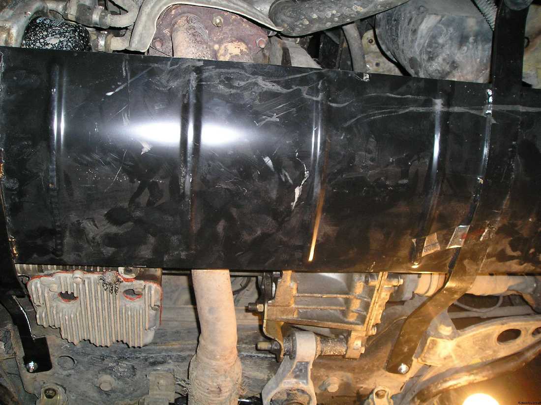

henias75 napisał(a): nie ta oslona a blachowkrety musza byc no chyba ze chcesz ja zgubic punkty mocowania sią te same! w idenyczny sposób zamocowana była ta plasticznana! henias75 napisał(a): sam zrobiłem bo nie da się inaczej zrobić
popatrz na zdjęcie! da się! nie trzeba nic wiercić i partyzantki odwalać!!

nie mogę odszukać fotek rejonu, o którym rozmawiamy, więc postaram się za pomocą słów!
w mojej belce była kotwiczka, ale że śruba się w niej ukręciła, kołkowanie nie dało skutków, a blachowkrętów niw lubie, to kotwiczka została wybita, przez sąsiedni otwór została włożona do profilu śruba, zostałą wyjęta przez otwór po kotwiczce i zakręciło się nakrętke (podkładki wg uznania)!
załapaliście panowie? nie zmuszajcie mnie bym musiał włazić pod auto i to Wam obfotografowywać!
