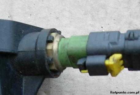

Mam pytanko - dzisiaj chciałem wymienic takowy czujnik ale u mnie w miejscu jak czujnik wchodzi w ten plastik na nakrętce sa takie wypusty plastikowe prawdopodobnie służą do zabezpieczenia przed odkręceniem nakrętki z czujnikiem i teraz mam problem z odkręceniem czujnika bo nie wiem co zrobić z tymi wypustkami zrobić ;-)
[ Dodano: 07 Maj 2011 18:26 ]
http://fiatpunto.com.pl/img,IMG_4dc5807c1ec3e1224.jpg
[ Dodano: 07 Maj 2011 18:27 ]
fotka z opisanym problemikiem

Hej, wszystko wydaje się proste ja mam jeden problem jak mam odkręcić czujnik skoro spora część śruby(czujnika) jest zabezpieczona przed odkręceniem plastikowymi ząbkami.
Myślałem obciąć kawałek tego plastiku ale boje się potem o szczelność połączenia. Poradził sobie już ktoś z podobnym problemem ? Załączam foto które ktoś już tu kiedyś wrzucał ale nie otrzymał odpowiedzi. largeimg,IMG_4dc5807c1ec3e1224.jpg
