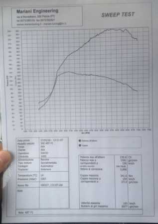

TRS Racing z Czestochowy duzo T-Jetow robil, TD04 tez.
Pare fotek jak wyglada taka operacja:
http://trs-racing.pl/abarth-grande-evo- ... -td04-13t/
GP Emotion 1.4 T-JET 120

Bez sensu charakterystyka z wykresu - dupnięcie a potem spadek momentu.

Jeśli ktoś jara się zagranicznymi "fake" wykresami z paź hamowni to brawo dla niego ;)
O 1,4t z 360Nm na gt1446 , a niekiedy nawet na ihi to nawet nie wspomnę :lol:
Jechałem AGP na td04 i tam sporo później pojawia się gniot niż u mnie na gt1446 , druga sprawa to co na wykresie nie równa się z odczuwalnym gniotem w danym zakresie obrotów o czym też już pisałem. Zarówno gt14 jak i td04 nie da się porównać do ihi , które to jedzie jak tdi-czek od 2tyś.
Wciskam gaz przy 2400obr , pasek doładowania pełny , a wóz nie jedzie , ot zagwozdka :roll: :P :mrgreen: :shock: :E podpowiedź w obrotach max Nm w podpisie
