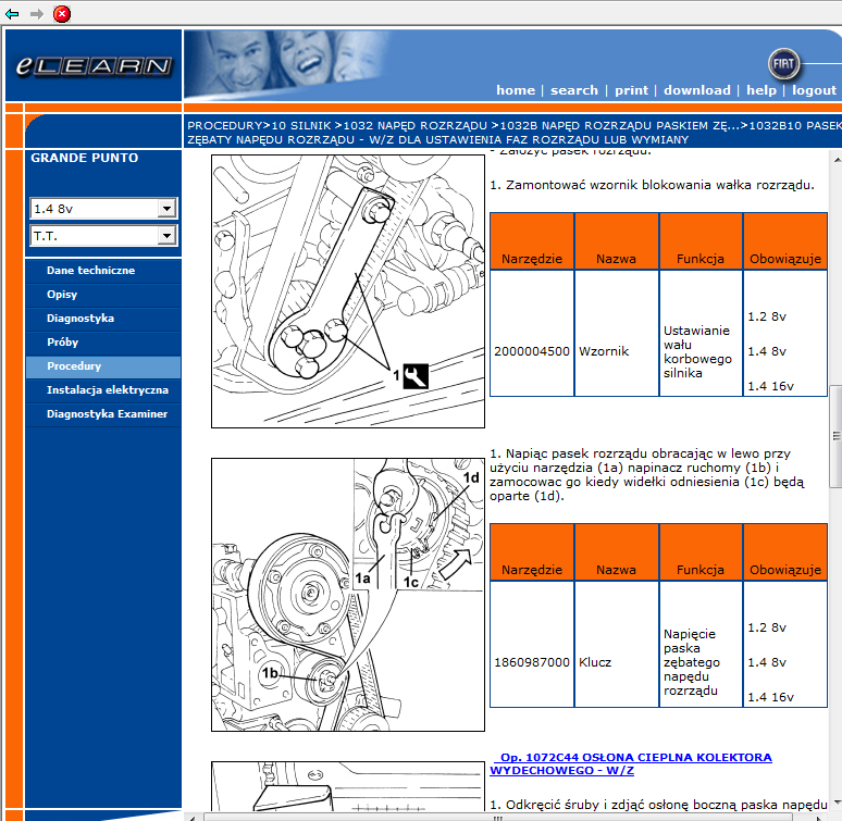

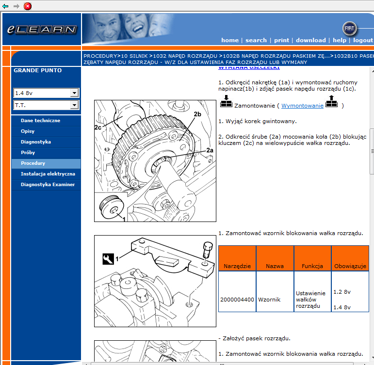

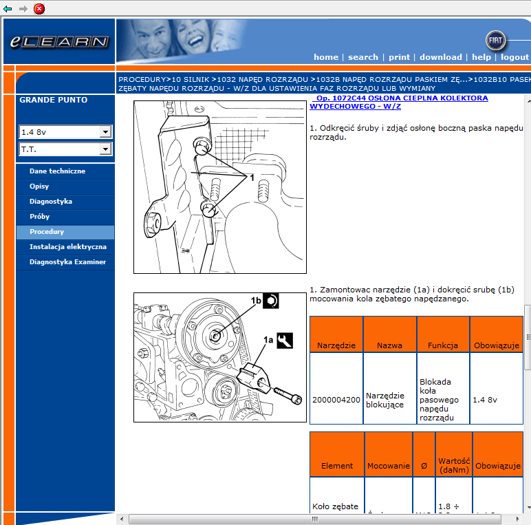

Patrz:

Instrukcja E Learn post kolegi Paweł G nr 703714 .
