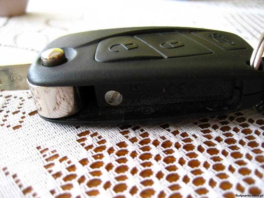

 Post #62920 Wysłany: 11 Lis 2007, 23:14;
Miejscowość: Częstochowa
Rejestracja: 22 Cze 2006,
Posty: 519
Dziwne że nie masz tej śrubki.
U mnie ona wygląda tak:

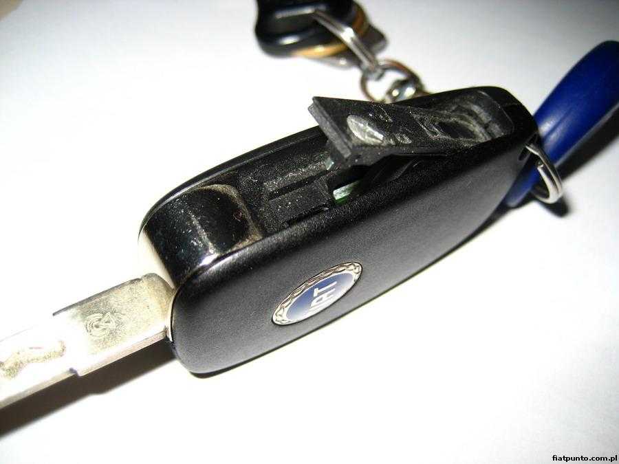

 Post #63138 Wysłany: 12 Lis 2007, 16:08;
Posty: 519
kociniak napisał(a):
no ale ty masz kluczyk ze sterowaniem centralnym i faktycznie jest tam srubka
Racja, przeoczyłem to. Ty nie masz sterowania centr.
A wymiana baterii wygląda tak:

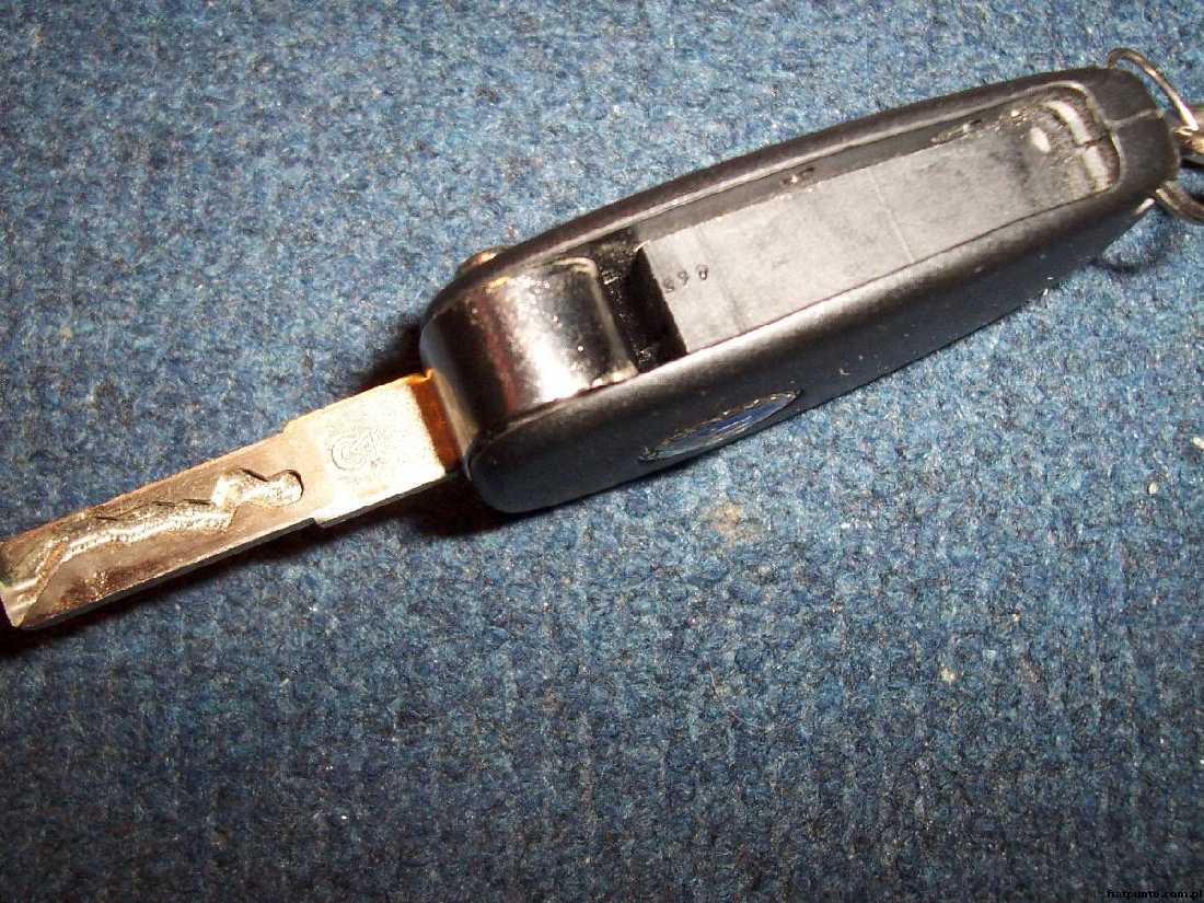

 Post #188527 Wysłany: 11 Lis 2008, 20:06;
Miejscowość: Brzeg
Rejestracja: 01 Cze 2008,
Posty: 34
Dziś:( rozwaliłem sobie kluczyk bez pilota, rozkładany:( był w drzwiach i trach. Nie chciał się rozkładać tak jak się rozkładał więc go rozebrałem. Pod znaczkiem jest śrubka ( znaczek przyklejony na taśmę dwustronną z gąbką ) , po rozkręceniu stwierdziłem że mały kawałek plastiku odpowiedzialny za blokowanie się złamał i sprężyna puściła, ale nakręciłem ją na nowo i jest w miarę ok. może blokada nie trzyma super , ale kluczyk rozkłada się jak dawniej.
