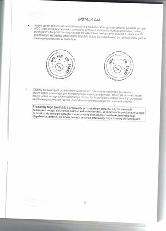

Cześć, ja jak kupiłem swoją kropkę dwa lata temu to miałem na pokładzie uszkodzone JVC (nie widział żadnych płyt). Po dłuższych zastanowieniach i przemyśleniach wybór padł na takie radyjko http://www.pioneer.pl/pl/products/archi ... /page.html Nie żałuję wyboru ani przez moment choć tanie nie było ale polecam żadnego problemu z podłączeniem nie było nic nie przerabiałem z instalacją nawet fabryczne głośniki zostały i jestem z nich bardzo zadowolony. Jedyny mankament to taki że, żeby radio grało muszę przekręcić kluczyk w stacyjce tak by zapaliły się kontrolki na desce. Trochę to przeszkadza zwłaszcza na postoju jak silnik jest wyłączony, ale tak się dzieje przy każdym radiu w tym aucie (możne przy fabrycznym nie) tak chyba zaprojektowana jest instalacja radiowa. Może ktoś wie jak to przeskoczyć?! Poza tym montaż radia standardowy jak wszędzie wiadomo że trzeba założyć pół kieszeń problemu nie ma.Pozdro.

u mnie też nie ma fabrycznego radia , a mój Kenwood gra nawet jak nie ma kluczyka w stacyjce :) , wiec wcale nie jest tak jak piszesz że w tym aucie tak jest.

Możesz podpiąć tak radio, że będzie grało kiedy Ty je włączysz i wyłączysz, kluczyk wtedy nie będzie miał żadnego wpływu. Inaczej się w tym samochodzie nie da. Należy od strony radia plus po stacyjce połączyć z plusem pochodzącym bezpośrednio od akumulatora który służy jako podtrzymanie pamięci.

Ja zakupilem radio Kenwood i Pan ktory mi przekladal stwierdzil, ze radio bedzie sie uruchamiac niezaleznie od kluczyka bo inaczej sie nie da ;) tak jak zreszta napisal Kolega wyzej.

Witam Panowie odpisuję z dużym opóźnieniem ale po prostu zapomniałem o tym poście i dopiero teraz go przypadkiem odnalazłem! Ale do rzeczy, otóż piszecie że wasze radia grają nawet przy wyłączonym zapłonie. Pozwolę sobie wrzucić fragment oryginalnej instrukcji od mojego radia w formie jpg.Co o tym sądzicie teraz?
